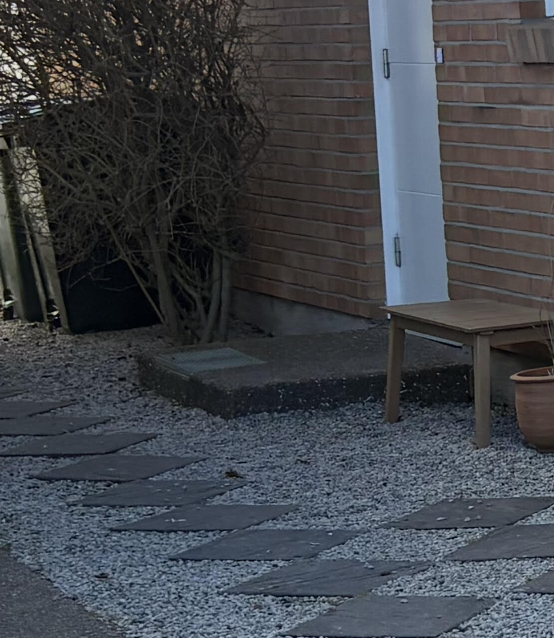

Vi har en liten gammal entrésten ca 130x100 cm och 15 cm hög. Den ser inte så kul ut med sitt avrinningsgaller och danska sjösten, och vill byta ut den mot en entrésten i granit.
Funderar dels på hur man får bort den gamla enklast och bäst, dels på hur man monterar dit den nya.
Vad gäller avlägsnandet funderar jag på om den går att helt enkelt bila bort med en enklare bilningshammare, och om det kan göras av någon relativt ohändig (dvs. jag själv). Får jag loss den i bitar så blir ju bortfraktandet rätt lätt.
Vad gäller monteringen så uppstår frågan hur komplicerat det är att förbereda platsen för den nya stenen, för jag antar förberedelserna är A och O för att få stenen att lägga sig (och stanna) i rätt höjd. Jag har hört runt med ett par firmor (Stenimporten, Flisby, Granitexpressen m.m.) och någon montering eller hjälp att få stenen på plats ingår inte i leverans. Eftersom den kan väga uppåt 500-600 kg undrar jag hur någon annan som ev. bytt ut sin entrésten gått till väga. Hittar varken guider eller videor som förklarar saken, och gissar att kostnaden för en markarbetare skulle tredubbla kostnaden att byta ut stenen.

Enda sättet att få reda på vad det kostar är att kontakta någon som kan göra jobbet. Med en liten frontlastare eller grävmaskin som har kran/gafflar så borde det inte ta lång tid.
Sen är alternativet att hantera det själv genom att lägga ut plank och sen ha rullar och lägga stenen på en ram av plank för att dra den på plats. Block och talja underlättar dragningen, en winch ännu mer.
Kan även gå att klara sig utan rullar och såpa plankorna men det är inte säkert med 5-600 kg.
Det går inte att se på bilden hur uppfarten ser ut men går det att backa upp ett släp fram till dörren så är du ju nästan framme med stenen.
För att baxa den på plats sista biten så är det nog spett och pallvirke som gäller, gärna vara flera som kan hjälpas åt. Kunde man bygga pyramiderna med handkraft så...
Den gamla trappstenen borde gå att bila bort med en ordentlig bilmaskin - kan ofta "löna sig" att hyra en kraftigare en dag/helg än att stå med en liten klen maskin. Jag hade lånat en "stor" tryckluftsdriven maskin av äldre snitt av grannen för att bila bort vår uppfart och det var sjukt tungt och tog mycket tid och när den slutade fungera så hyrde jag en (fortfarande stor men inte SÅ stor) HILTI från en hyrfirma och den var otrligt mycket effektivare. Skulle aldrig ge mig på det med en "borrhammare".
Man behöver inte vara så händig för det, bara envis.

Ja, det vore ju ett tänkbart alternativ.t sa ck för
Jag funderar på rullspett?
Tack för inputen. Vi lär få stenen levererad, och då förmodar jag den levereras på någon sorts pall, så även om det går att köra upp ett släp nästan hela vägen till dörren så kanske det inte hjälper. Vi pratar nog om ett avstånd på åtminstone 4-5 meter som stenen kommer behöva flyttas.T Testarn skrev:Enda sättet att få reda på vad det kostar är att kontakta någon som kan göra jobbet. Med en liten frontlastare eller grävmaskin som har kran/gafflar så borde det inte ta lång tid.

Formen är lite skum också. Man valde att göra den 130 cm bred trots att dörröppningen bara är 100 cm, så ytan är idag formad som ett sorts L, eller som en fyrkant med ett väldigt litet fyrkantigt utsnitt i övre högra hörnet. Den utskjutande biten är gjuten separat från resten så det ser inte så snyggt ut. Hade helst ändrat formen till B100x100 eller B100x70.Z z_bumbi skrev:
Men det går ju såklart att bila bort det överflödiga och kanske fundera på att klä in den. Frågan är hur man gör det - börjar jag bila bort så blir ju ytan knappast lämplig för att fästa stenar på den. Ingen aning hur stegen däremellan ser ut.
Om du funderar på att klä in den istället och ändra storlek så kan det nog vara bra att såga av det som ska bort.G Garp Hög skrev:Formen är lite skum också. Man valde att göra den 130 cm bred trots att dörröppningen bara är 100 cm, så ytan är idag formad som ett sorts L, eller som en fyrkant med ett väldigt litet fyrkantigt utsnitt i övre högra hörnet. Den utskjutande biten är gjuten separat från resten så det ser inte så snyggt ut. Hade helst ändrat formen till B100x100 eller B100x70.
Antingen hyra en stenkap med möjlighet att koppla vatten till för att binda damm eller vinkelslip med diamantklinga.
