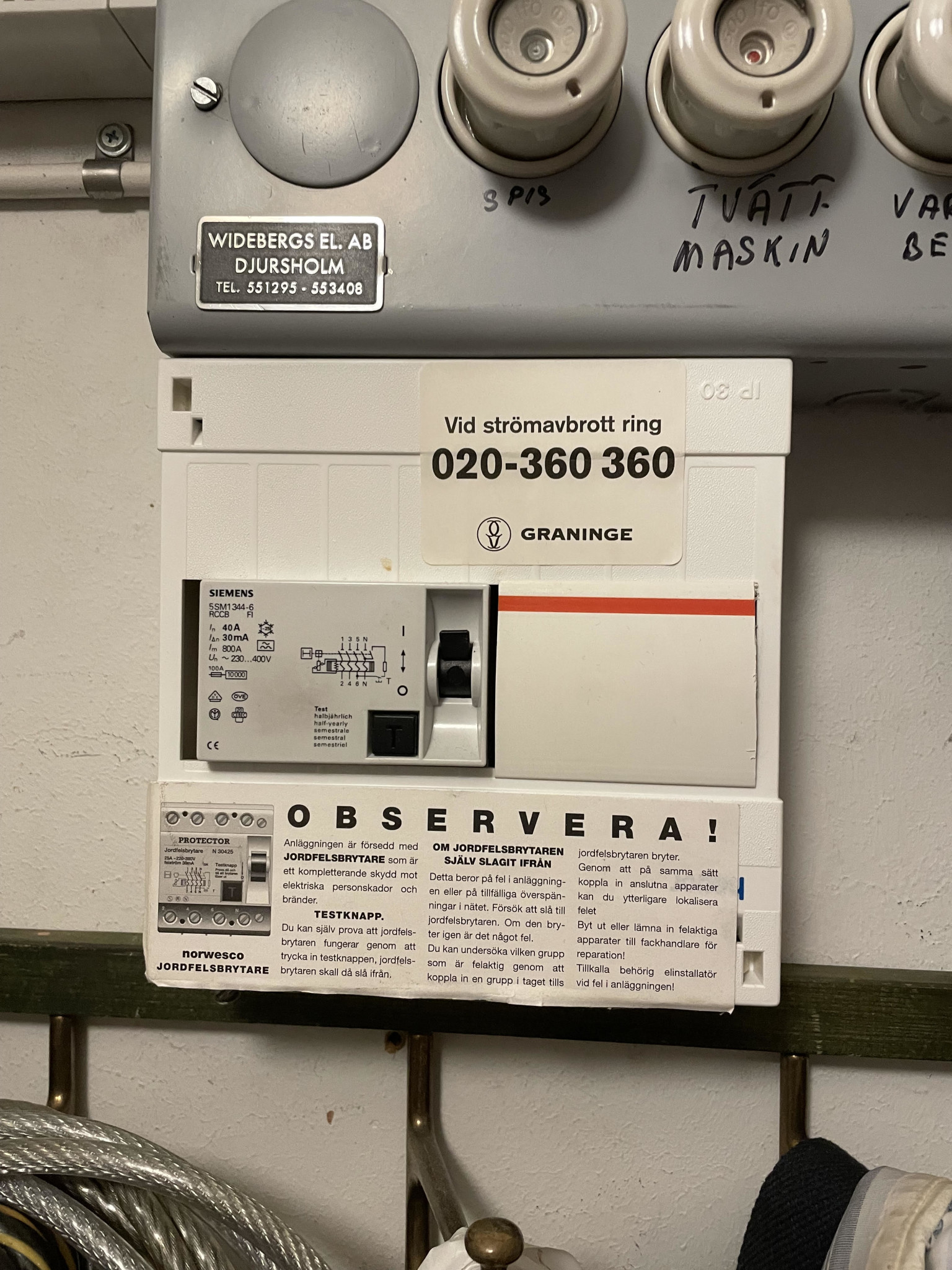

Jag har "en" jordfelsbrytare, som sitter monterad nere i vänstra hörnet. Monterade runt 1990.
Hela konstruktionen är i gott skick.
Kostnad för att byta hela konstruktionen?
Är det jag har nu i sådant skick att att den är godkänd?
/Ingvar

Jag har "en" jordfelsbrytare, som sitter monterad nere i vänstra hörnet. Monterade runt 1990. Hela konstruktionen är i gott skick. Kostnad för att byta hela konstruktionen? Är det jag har nu i sådant skick att att den är godkänd?
Ingen här kan naturligtvis garantera något utifrån två bilder av utsidan på din central, men jag skulle tro att du inte vinner något ur elsäkerhetshänseende på att byta detta. Jag skulle inte ens fundera på att byta utifrån det lilla jag känner till om din anläggning. Sen kan det naturligtvis finnas skäl som jag inte vet.

Har aldrig haft problem med anläggningen. Jordfelsbrytare har löst vid ett par tillfälle på 30 år.
Vi något tillfälle då det uppstått problem med någon spisplatta.
Dt pratas ju så mycket om säker el och jordfelsbrytare!!!
Den centralen är minst lika bra som en ny. Förmodligen kommer den överleva både en modern normcentral och dig... Om du är osäker över jordfelsbrytarens funktion så kan en elektriker testa den på fem minuter och byta den på ytterligare 15 om den inte håller måttet.
Det du kan göra är att kolla att jordfelsbrytaren verkligen bryter alla grupper och inte bara några enstaka.
Att byta hela den där centralen bara för att få en ny är helt bortkastade pengar.

Absolut är det viktigt. Jag ser dock inget som tyder på att din anläggning skulle vara osäker, men som sagt, kan jag naturligtvis inte veta ett smack mer än vad du skriver här.

Vad behöver förbättras? Om JFB gjort sitt jobb några gånger utan att ställa till besvär så är det väl en bra anläggning. Annars kunde man dela upp eluttag ute ligger på separat JFB / PSA.

Fick precis vår elcentral bytt. Den gamla var mycket lik den du har samt att vi hade en jordfelsbrytare för hela anläggningen monterad bredvid.
Bytet kostade 10400 med moms, efter ROT och det som gjordes i samband med bytet var dels att dela upp anläggningen på flera jordfelsbrytare samt att dela upp grupperna då det var flera utgående ledningar som var kopplade till samma säkringar så att de nu har en varsin. Valde en kapsling med gott om extra utrymme för eventuell framtida utbyggnad.
I priset ingick också att flytta på ett par kapslingar för huvudsäkringsskyddet till elpatronerna i pannan samt en annan kopplingsbox.
Alla komponenter i den nya centralen är av fabrikat Hager.
Dyrt? Billigt? Ingen aning, men jag är grymt nöjd med firman som gjorde jobbet. Punktliga och tydliga!

Jag betalade närmare 10k innan rot för att byta ut en identisk kapsling. Plåtkapsling från Eldon bestyckad med Hager dvärgar och 2st jordfelsbrytare, inga konstigheter.
Jag hade dåliga vibbar av en del installationer tidigare ägare var ansvarig för och hade en del svetsmärken i bottenstyckena samt saknade jordfelsbrytare helt, när det dessutom önskades ett par nya grupper cementerades beslutet.
Nu vet jag exakt vem som varit innanför kapslingen och dragit alla skruvar och det räcker nästan för att motivera kostnaden.
