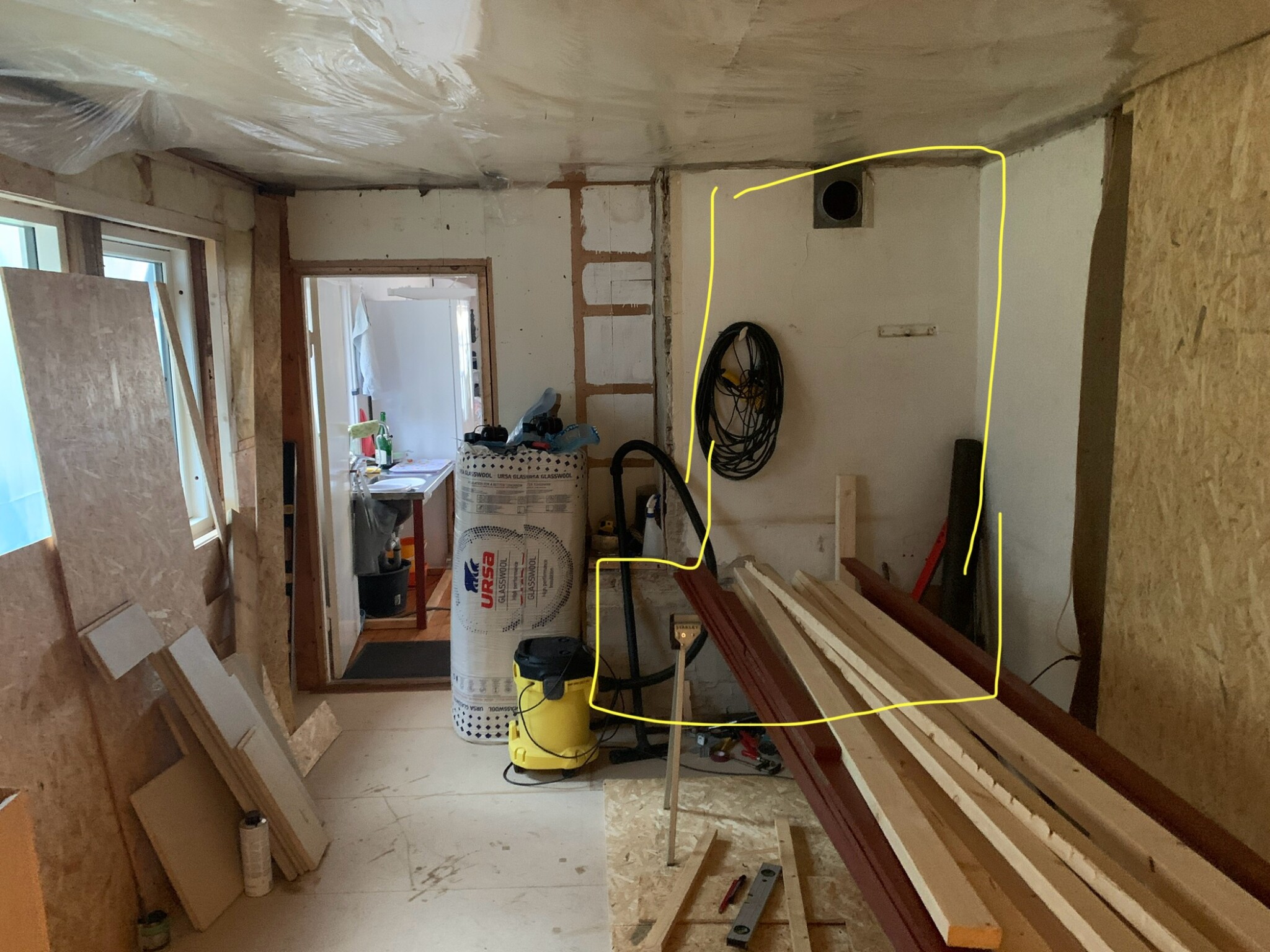

Har denna gulmarkerade vägg i köket i fritidshuset, på andra sidan väggen är den öppna spisen som kommer ersättas av en kamin. Det är alltså murstocken.
Där har den gamla spisen och köksfläkten suttit och där kommer de nya också vara.
Min fråga är hur jag får väggen snygg. Jag tänkte ha kakel.
Kan jag skruva dit brandskyddsgips på väggen och sen kakla på det? Jag har fått höra att jag inte får regla väggen för att det är en murstock.
Tacksam för förslag.

Varför inte putsa upp den innan kakling..

Så du menar att vi putsar och sen kaklar direkt?

Ja det finns ingen anledning att ha skivor emellan..
