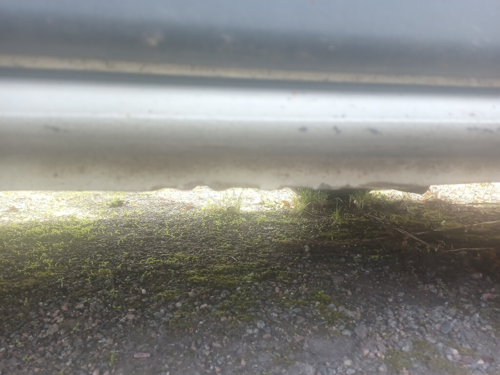

Exempel på hur det kan se ut när ovarsamma däckbytare varit framme:
Det "lustiga" är att lyftpunkten sitter precis bakom, och att kantbalken i detta fall inte är bärande, så den som lyfter där riskerar att få sig en liten överraskning. 😳
