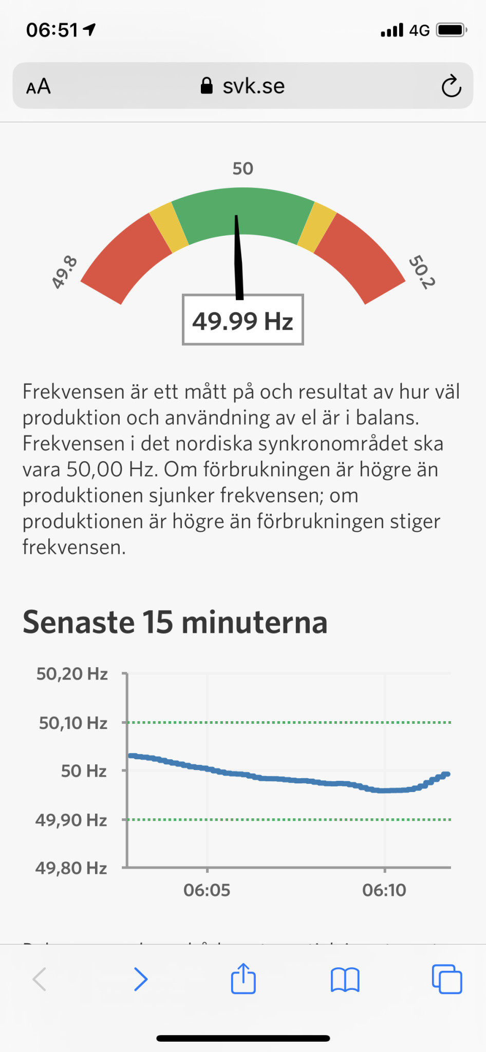

Nätfrekvensen är inte så stabil. Om du tar ut kontakten och vänder funkar det nog. Men om du släcker en stund så har den ingen aning om vilket håll den sitter åt.
Magnus E K
D Daniel 109 skrev:
Närfrekvensen är inte så stabil. Om du tar ut kontakten och vänder funkar det nog. Men om du släcker en stund så har den ingen aning om vilket håll den sitter åt.
Hm, ja du har rätt. Om frekvensen är 49.9 Hz tar det bara 10 sekunder innan en hel period "saknas". Bör dock kunna fås att fungera aningen bättre genom att aktuell frekvens mäts upp medan lampan är inkopplad, istället för att alltid förutsätta 50 Hz.
Frekvensen varierar hela tiden,
Här en skärmdump från lite tidigare idag,
Skärmdump som visar frekvensmätare och diagram med frekvensvariationer för elproduktion och -användning.
