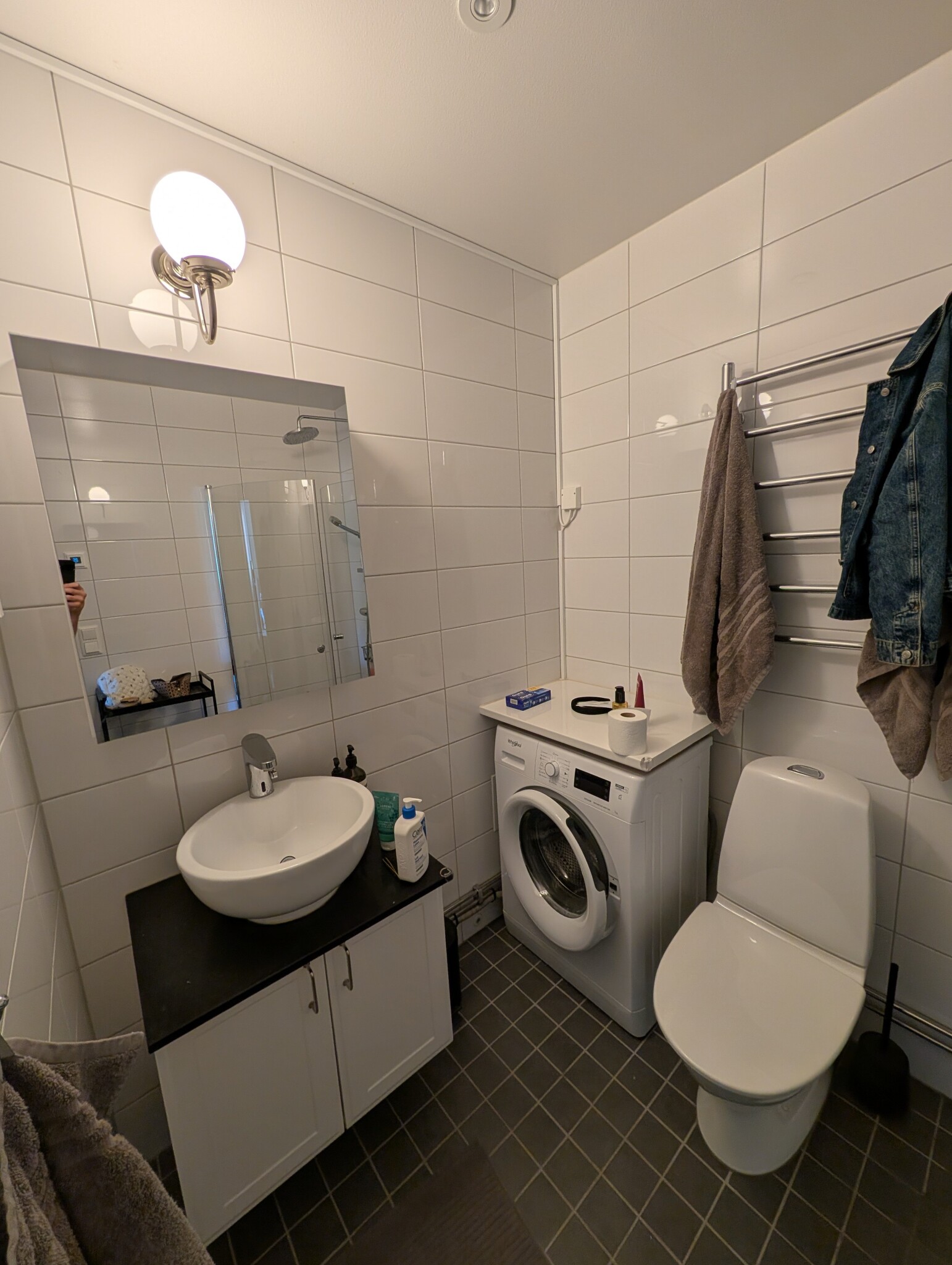

Vårt badrum ser ut såhär just nu som på bilden. Vi tänkte byta ut kommod, spegelskåp osv. Men angående kommoden, visst borde det inte vara några konstigheter att sätta dit en större kommod som går hela vägen till väggen(så till vänster om nuvarande kommod) och sen fram till lagom nära tvättmaskinen så den fortfarande öppnas? Vi tänkte köpa kommod och spegelskåp själva och sen ta in någon som fixar det bara. Det jag tvekade kring är rören för tvättställsblandaren i kommoden, så att de inte hamnar för långt till vänster om skaffar en större kommod(80 cm bred är vår tanke för att maxa) eller det kanske inte är några konstigheter att fixa till rören i kommodlådan sen för det? Kanske lite oklar fråga men får förklara mer om ni inte förstår.

En rörmokare bör kunna ändra rördragningen under handfatet så att den passar med en ny kommod. En bild kanske kan visa om det finns något ovanligt där.
Sen gäller det att det går att skruva i väggen där nya kommoden och spegelskåpet ska skruvas fast, dvs. det finns betong, träregel eller plywood att skruva i.
Det går bra att ha en kommod som går ända in i hörnet, så länge som det inte finns något som blockerar lucka/låda vid öppning.
