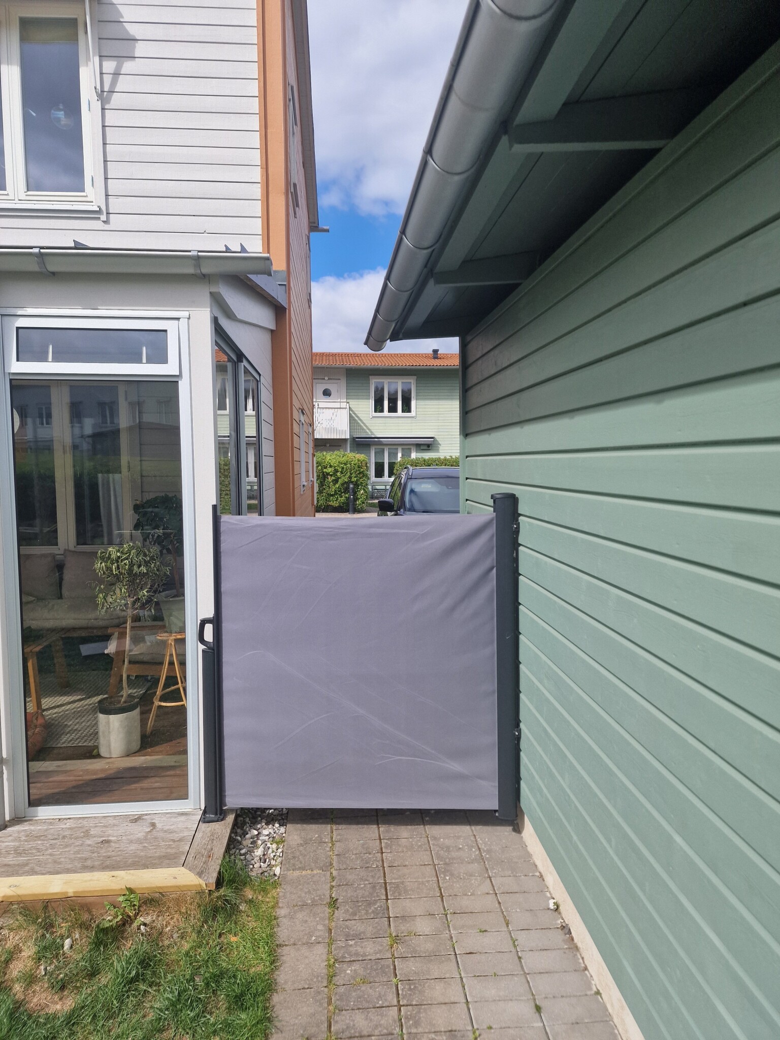

Absolut, funkar bra som avskiljare samt insynsskydd.A Andreas Wihlborg skrev:
Tror det är denna : https://www.jula.se/catalog/tradgar...NtA6Eaj_OJqZSxy12fV4KH31dDMI1nCMaAkO-EALw_wcB
