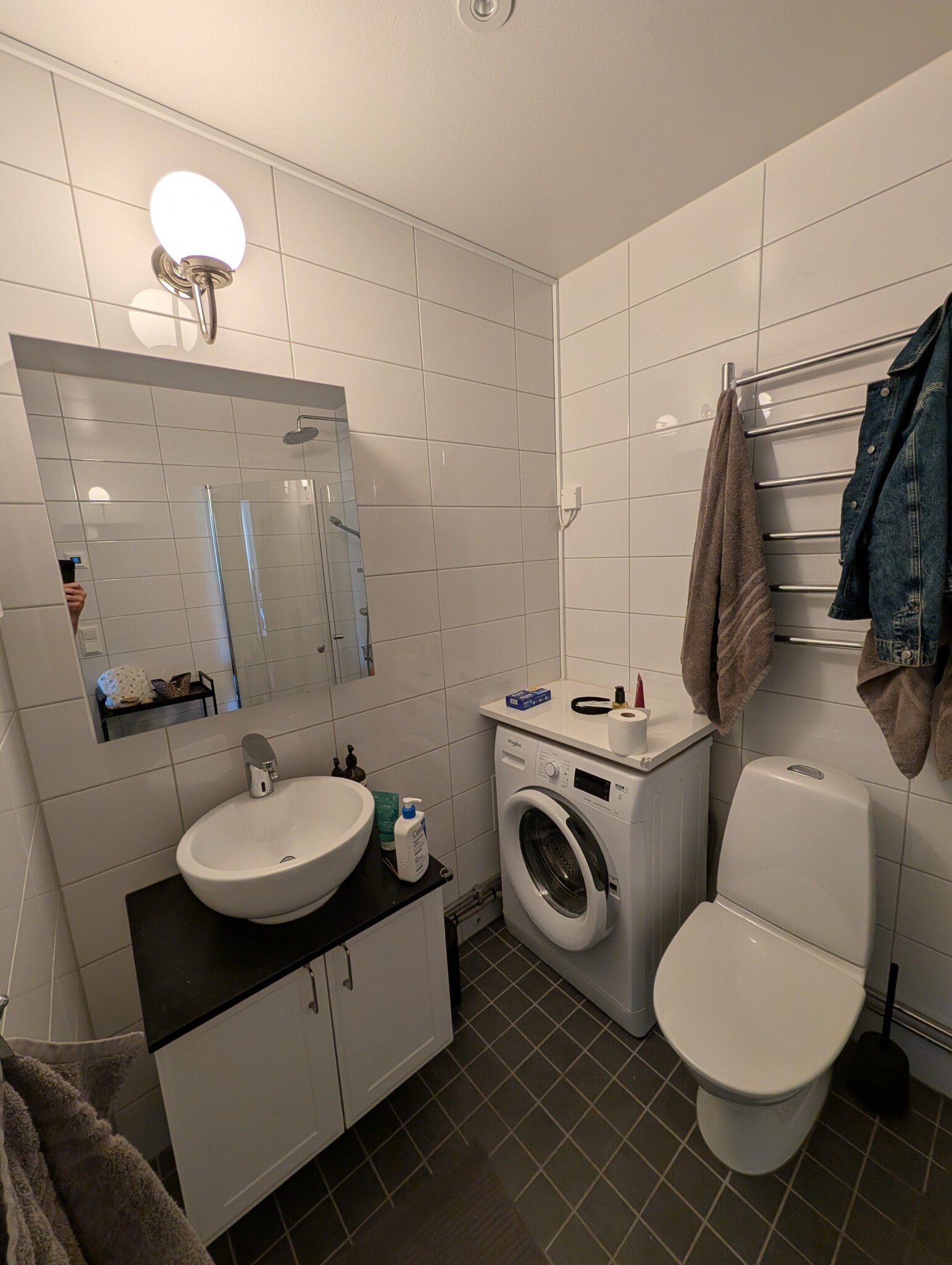

Vi skulle vilja göra om vårt badrum(se bifogad bild) genom att fvända på den och sen försöka lyfta upp den högre upp på någonting, för annars går det inte att dra ut luckan då toaletten blockerar.

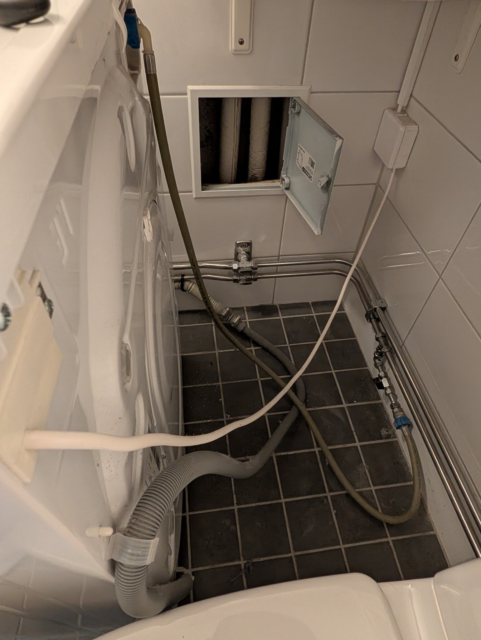

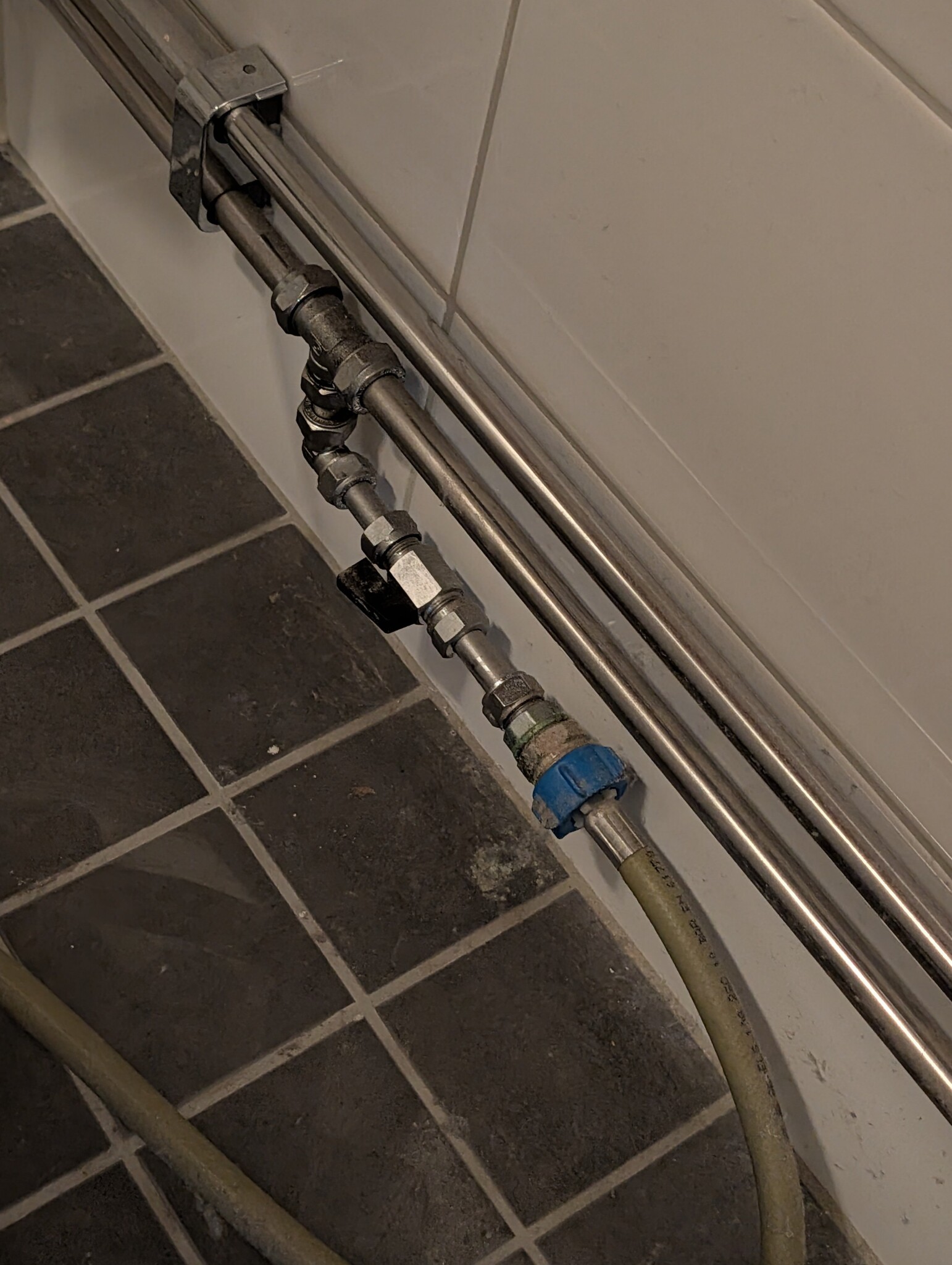

Jag tänkte att man skulle göra något sånt här: https://www.xxxlutz.se/p/best-price-skap-foer-tvaettmaskin-67-5-151-8-67-5-cm-000003011426 då jag öppnade upp inspektionsluckan bakom tvättmaskinen och det är inte där man stänger av vattnet utan vid ventilen brevid tvättmaskinen, se bilder.
Jag frågade ett företag som renoverar badrum om denna lösning och de svarade:
Den möbeln ser ut att vara en bra lösning absolut. Men det som är saken är att du inte får ställa fasta möbler framför en inspektionslucka, alltså att man skruvar fast möbeln i väggen och att man inte kan komma åt luckan. Utan den ska man kunna komma åt genom att bara eventuellt flytta på tvättmaskin eller liknande.
Så det som är då isåfall är att inspektionsluckan hamnar bakom tvättmaskinen men då ska man lyfta ur tvättmaskinen ifall man skulle behöva komma åt den luckan.
Annars är det att den skulle hamna bakom lådan och då får man isåfall såga upp baksidan på skåpet så man kan komma åt luckan på det viset."
Men tror ni inte det är möjligt på något sätt att lösa det vi vill(vända på tvättmaskinen och lyfta upp den)?

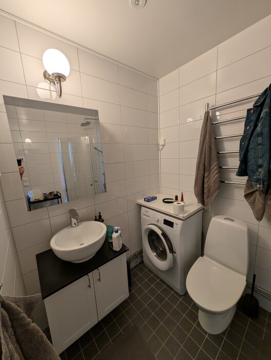

Jag tror det är möjligt och tycker du har fått ett bra svar från företaget. Se till att det går att komma åt inspektionsluckan och vattenavstängningen. Skåpet behöver väl inte monteras fast i väggen? Och om du ändå gör det borde det väl gå att ordna ett hål eller öppning i bakstycket på skåpet så man kommer åt inspektionsluckan via skåpet.
Skåpet i länken ser ju att vara högt nog för att luckan ska hamna bakom lådan, vilken också är stor så blir inte vara allt för svårt att "krypa in" där för att komma åt luckan.
Ni kommer såklart behöva såga i skåpet, men det är oundvikligt med tanke på vattenrören osv som är ivägen på väggen också
Y YuGi skrev:Jag tror det är möjligt och tycker du har fått ett bra svar från företaget. Se till att det går att komma åt inspektionsluckan och vattenavstängningen. Skåpet behöver väl inte monteras fast i väggen? Och om du ändå gör det borde det väl gå att ordna ett hål eller öppning i bakstycket på skåpet så man kommer åt inspektionsluckan via skåpet.
Nej precis, men om vi hade t.ex kört på denna: https://www.bauhaus.se/tvattmaskinsskap-respekta-clara-hwrset2bo-67-4x200cmA ajn82 skrev:
Så borde den väl passa då djupet just nu från vägg till toaletten(inkl rören vid golvet) är 74cm. Sen är vår tvättmaskin 60cm bred, 85cm hög och 47cm djup.
Och om man skulle köra på den ovan(bara ett exempel när jag googlade nu) så borde man väl kunna såga upp baksidan på skåpet så man kan komma åt inspektionsluckan?
Vi tänker inte sätta upp den för högt utan bara litegrann som på länken ovanför och man kommer fortfarande nå tvätten tror jag. Annars hade det varit en dålig idé haha.A ajn82 skrev:

Det ser ut att vara ballofixer där rören kommer ut under inspektionsluckan. Kommer det att snabbt gå att åla in över toaletten och genom skåpet så nära golvet för att vrida dem?
Känns som väldigt mycket jobb bara för att vrida tvättmaskinen. Vad är det för problem som ska lösas?
Det vi vill fixa är bättre förvaring och slå ihop spegelskåp/kommod så att det inte är mellanrum mellan den delen och tvättmaskinen.BirgitS skrev:
