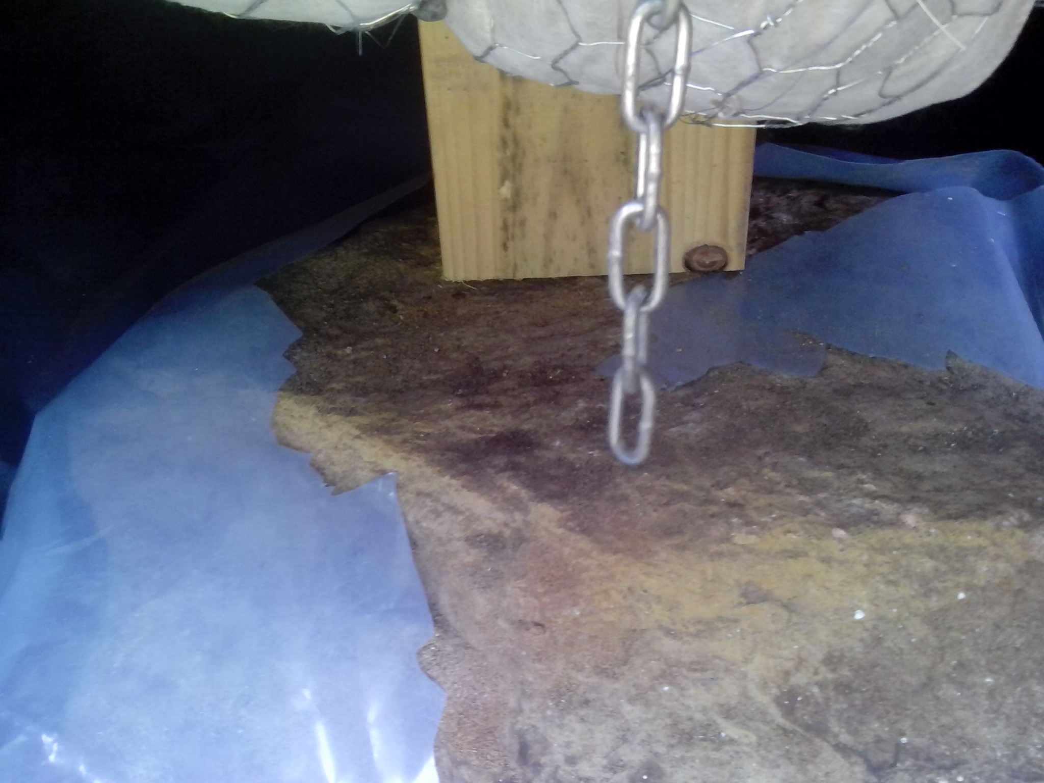

Har hittat en regel, som används för att stötta upp en golvregel i en krypgrund, som det ser ut att vara mögel på:
Det som är konstigt är att krypgrunden i övrigt verkar frisk. Övrigt trä har fuktkvot på mellan 8% och 15%. En hygrometer visar ca 64-66% luftfuktighet (men denna hygrometer litar jag inte på till 100%).
Den mögliga regeln står på en sten och det finns ett mellanrum mellan stenen och regeln i mitten. Det är också där det växer mögel (om det nu är mögel). På sidorna är fuktkvoten 14-15%, men i mitten 17%.
Jag fattar inte hur detta hänger ihop - Kan det vara så att fukt på något sätt samlas på stenen? Förstår inte hur detta skulle gå till...men det kanske är så...
Är det någon som har någon idé om hur jag skall gå tillväga? Eller skall jag bara låta detta vara?
ser ut som några prickar svartmögel. Regeln kan ju lika gärna fått angreppet före den sattes dit(ganska vanligt på virke som förvarats lite fuktigt). Möjligen suger regeln lite fukt från stenen.
Om grunden i övrigt ser fin ut så hade jag inte brytt mig det minsta. Vill du kan du ju försöka få in en bit tjärpapp mellan stenen och ändträt på regeln.
