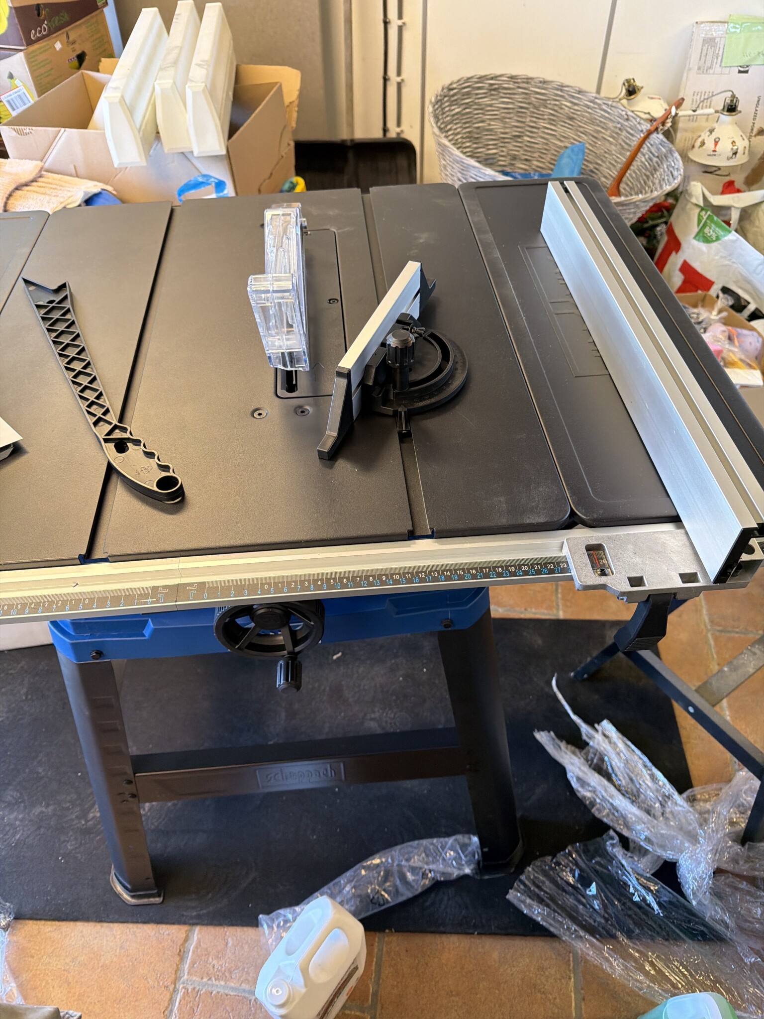

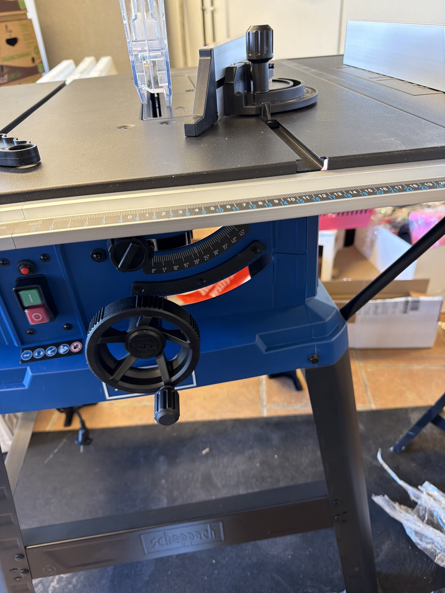

Hej, jag behöver klyva en lång regel (70x45 mm) ca 2 meter på längden, men kilformat. Ska användas under IKEA moduler som jag ska använda för att bygga en platsbyggd bokhylla. Då golvet inte är rakt kommer regel samt täckande sockel behöva klyvas på längden men kilformat dvs ca 69 mm i ena änden och 55mm i andra änden. Jag har köpt en billig bordssåg för ändamålet, men börjar fundera på om det inte går att använda den. Jag äger även en cirkelsåg och en sänksåg. Har 3 meter skena till sänksågen. Kan jag använda min nyinköpta bordssåg till detta?

Det går, men jag skulle absolut valt sänksåg och skena. Enklare och troligen säkrare.
wargenb och 3 till
Jag tänker man får bygga en mall med rätt vinkel och fästa mot den sida man ska kassera, sedan ställa rätt bredd för att den resterande biten ska få den efterfrågade formen.
Jag har typ samma bordssåg köpt för att klyva en täckskiva till köket som var lång som fan. Det går utmärkt om du har ett litet utmatningsbord.
Det kommer inte bli det finaste snittet då klingan är rätt grov.
C
Jag har klyvt kilar många gånger på bordssågen. Ta en annan rak regel och lägg dem som en dubbelmacka, klossa till rätt vinkel och skruva ihop dem (på ett sådant sätt att du inte sågar genom skruven).
KIZ
Jag har också gjort det åtskilliga gånger, men på fri hand, det går alldeles utmärks att följa ett blyertsstreck bara man har avlastning med stödrullar eller förlängningsbord.
Är det extremt noga så kan man klyva med ett par millimeters marginal och sedan hyvla det sista, men det är oftast onödigt.

Anhållet gör att man håller sig längs en rak linje. Sågar man en tunn skiva på frihand blir det lite ojämnt snitt om man vinglar lite (jag har gjort det själv - både frihandssågat och vinglat), men om man vinglar med en tjockare planka nyper den och bränner om klyvkniven gör sitt jobb. Om klinga och klyvkniv inte passar ihop, eller om det är en skräpsåg, kan man få kickback och det är ju dumt på riktigt.
Det är en liten risk att något händer, och med skivor är den tillräckligt liten för att braka på. Men jag vet ju inget om vare sig sågen eller TS, så jag valde att bli gnällgubbe.

Sockeln är ju lättare och säkrare att såga med sänksåg, alternativt ”scribe” och sen med sticksåg. Googla scribe baseboard to floor
Regeln som ska vara kilformad känns onödigt? Enklare att få plant genom att palla upp med distanser så det blir plant, typ plastshims

Cirkelsåg och blyertsstreck går utmärkt. Gjordes på två reglar som skulle få kilform. I helgen.
Behöver det vara snyggare så tar man lite med en handhyvel.
Går ju bygga en jig med för borddsågen men låter onödigt.
Har gjort det med en sån såg flera gånger. Rita ett streck som du kan följa sen är det bara att klyva.
Sänksåg har jag tyvärr ingen erfarenhet av men kan säkert också vara smidigt om man fäster ihop det med någon annan regel så man får lite bredd.
