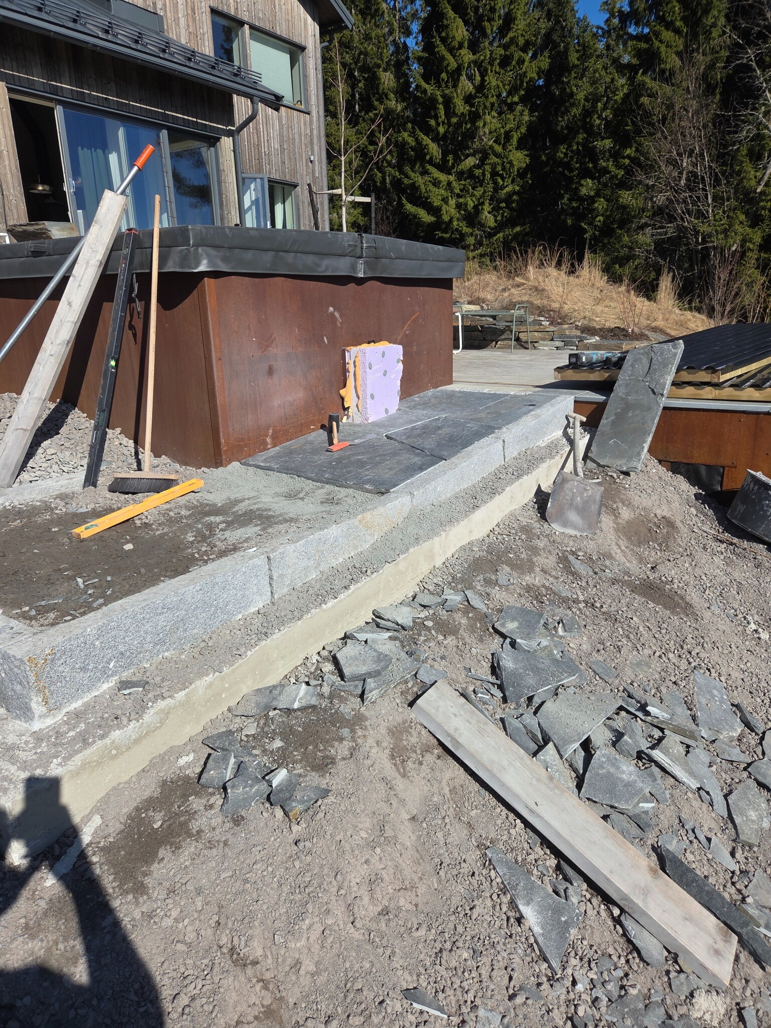

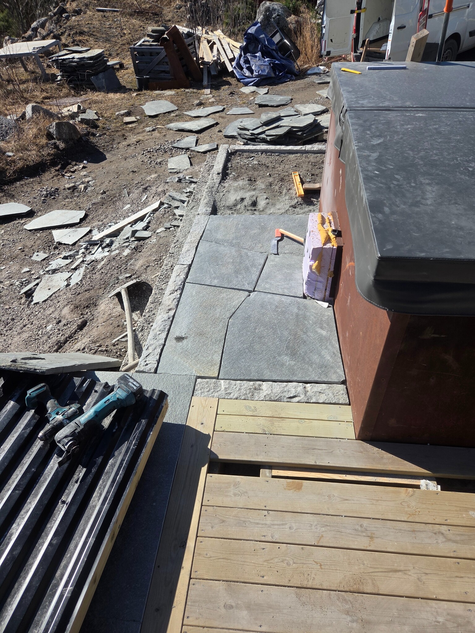

Oregelbunden skiffer på gång, hur få stenarna att ligga helt still?
Förra året när jag beställde murblock av skiffer passade jag på att beställa lite oregelbundna plattor också. Nu försöker jag använda några av dessa bitar för att belägga en gång. Hur svårt kan det vara tänkte jag som aldrig lagt marksten innan. Tydligen ganska svårt..
Jag valde vinkelslip eftersom jag absolut inte duger till att bearbeta på annat sätt. Gången och tillhörande landningsyta för trapp är ganska liten, och med raka kanter på alla sidor. Så egentligen passar nog oregelbundna stenar rätt dåligt. Men efter lite klurade och kapade så tycker jag att det belv tillräckligt bra för att försöka lägga på plats. Synpunkter på fyrvägskors och andra amatörmissar i själva pusslande undanbedes
Nu till problemet. Underlaget är packat bärlager med singel närmast en vägg och kanske 4 cm stenmjöl på det. Mjölet packde jag lätt genom att trampa på och jämnade av med ögonmått, och justerade för varje sten. Att dra av hela ytan med banor kändes inte rimligt här.
Att få stenarna att ligga perfekt är fan inte lätt. De grisarna är ju lite olika tjocka och dessutom är vissa stenar lite ojämna på undersidan.
Efter att ha kämpat någon timme med knappt 2m2 sluttande gång tycker jag att det ser ok ut och stenarna ligger hyffast stadigt. Efter mer noggran provpromenad märker jag att vissa stenar vickar en aning om man kliver precis i vissa hörn. Inte jättemycket men märkbart.
Eftersom gången förbinder hus med pooldäck var planen att använda nån hårdfog som härdar med vatten, för att inte dra med sand. Jag misstänker att det inte fungerar om stenarna vickar lite om man kliver på fel ställe.
Jag funderar på om man kan lätta stenarna lite försiktigt i hörnen som vill sjunka lite och pilla in mer sand, men är osäker på om det hjälper. Funderar även på att skippa den hårda fogen till förmån för vanlig fogsand. Men det vill jag helst inte.
Givetvis kan jag lyfta upp stenarna helt och börja om, men jag är ganska säker på att resultatet blir det samma.
Vad skulle proffsen ha gjort?

Skulle säga att tjockleken på stenmjöl samt att du packade det genom att trampa på det är problemet här.
Tjockare lager som packas med vibrator och sen jämna av. Ojämn undersida löser du genom att slå på stenen med gummiklubba.
Men ett gångpackat lager stenmjöl kommer dessvärre aldrig att ge tillräckligt stabilt underlag för att plattor inte skall vicka.

Och ska du lägga hårdfog så är det gjuta och fixa plattorna som gäller.
Tack för svar. Jag har alltså paddat 0-18 under och sen några cm stenmjöl på. Det valde jag att inte padda utan packa med fötterna. Jag upplever inte att det är ostabilt. Jag har bankat med gunmiklubba och stampat på stenarna, men de är väldigt stora.Discharged skrev:

En anledning är att ytan är väldigt trångt. För att vända paddan på 100 kg måste man göra en saxvädning. Då blir det stora gropar. En annan anledning är att der blir stenhårt. Hur ska man kunna knacka der så stora stenar i paddat stenmjöl?
Så jag borde köpt flis i stället för mjöl? Hur skiljer det sig i beteende när man lägger stenarna?
Jag la gång och uteplats, med natur skiffer, ca 35m2 för två år sen. Visserligen i flis men kan rekommendera en padda med gummisula under foten. Jag hade en på ca 60 kg. Ska väl erkänna att någon sten fortfarande kan göra ett litet ljud ifrån sig om man kör över med åkgräsklipparen men i det stora hela ligger allt still.
Tack för svar. Under paddan? Paddade du på stenarna?
Ett av mina promblem är att det är väldigt trångt. Alla stenar ligger antingen mot en vägg eller en kantsten, eller både och.
Det finns små paddor som kommer färdiga med gummisula som du kör med rakt över stenarna. Det ser ut på bilderna som att en liten padda ändå skulle kunna få plats. Skickar länk till en sån matta. Maskinuthyrare bör ha det du behöver.N nybyggarn3 skrev:

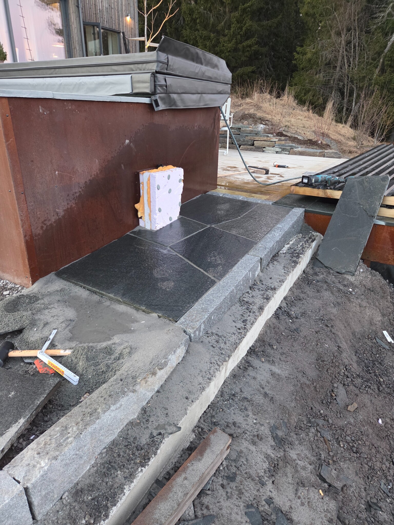

Nu i kväll hade ryggen återhämtat sig tillräckligt för ett pass med stenarna. Jag la om de stenar som vickade. Knackade, lyfte, justerade stenmjöl, la till baka, knackade och fortsatte så tills det var bra. Nu vickar de inget alls oavsett vart man trampar.
Testad också sopa i vanlig fogsand och vattna lite. Ser helt ok ut enligt min bedömning. Jag har fortfarande inte slutit bort flexibel hårdfog men tänker att det är bäst att testa ut ordentligt med vanlig fogsand först. Jag har 0 erfarenhet av att lägga marksten och vet inte hur fogsand beter sig när den satt sig. Kanske duger det ypperligt.

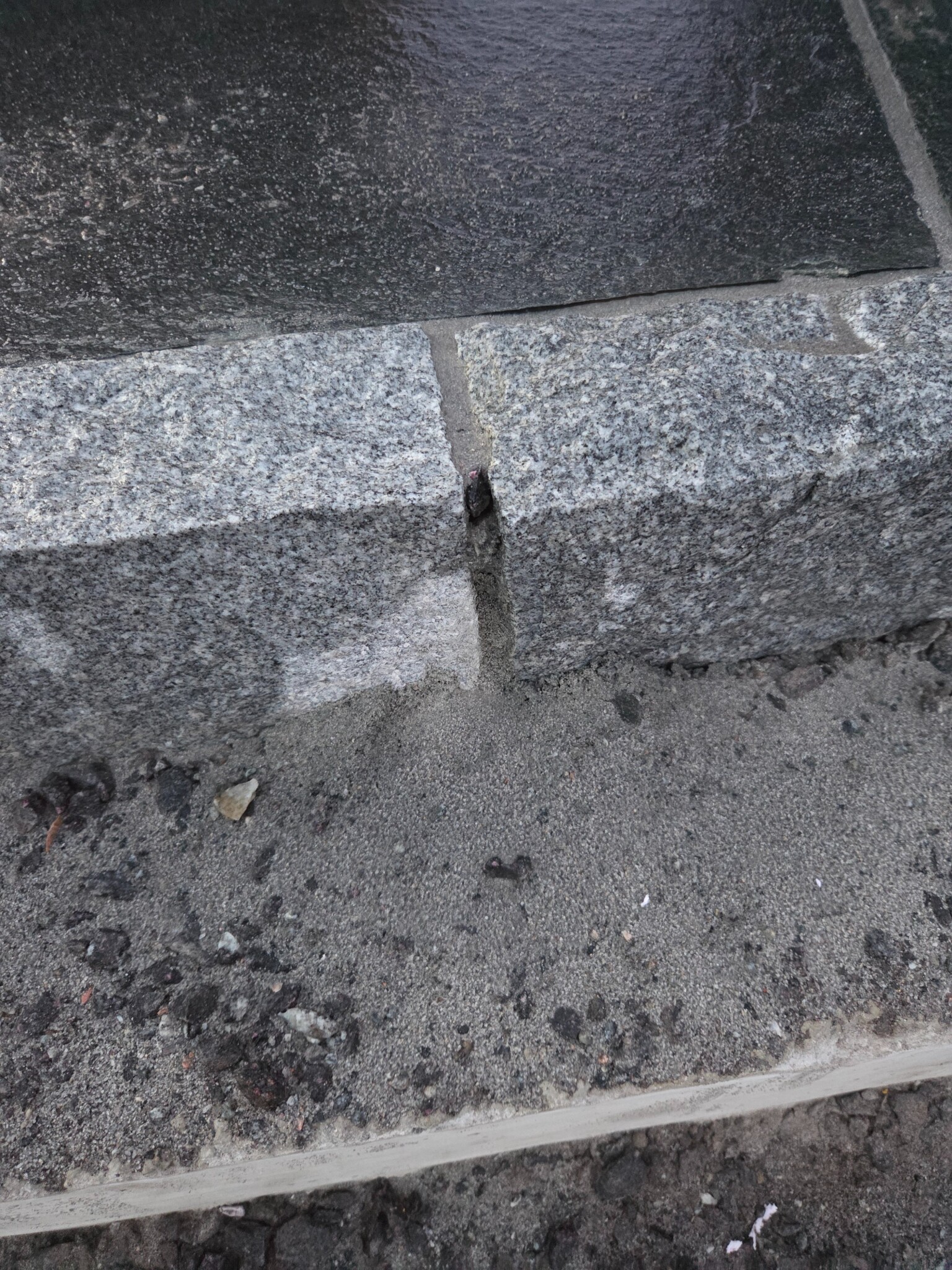

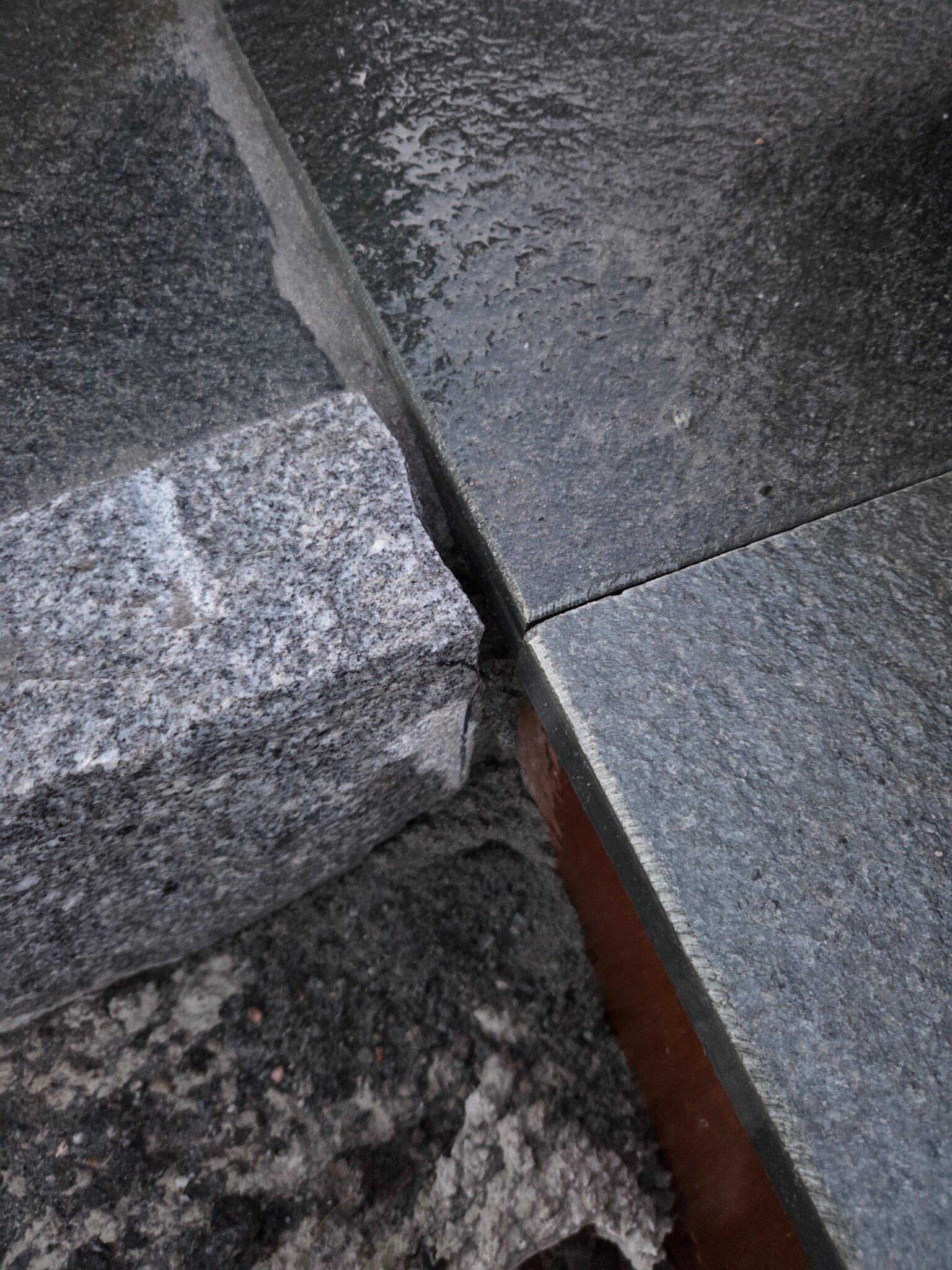

För att fogen ska hålla sig på plats behöver jag täta glipor mellan kantstenarna. Jag vet inte hur jag gör det på bästa och snyggaste sätt, tipps mottagages tacksamt.
