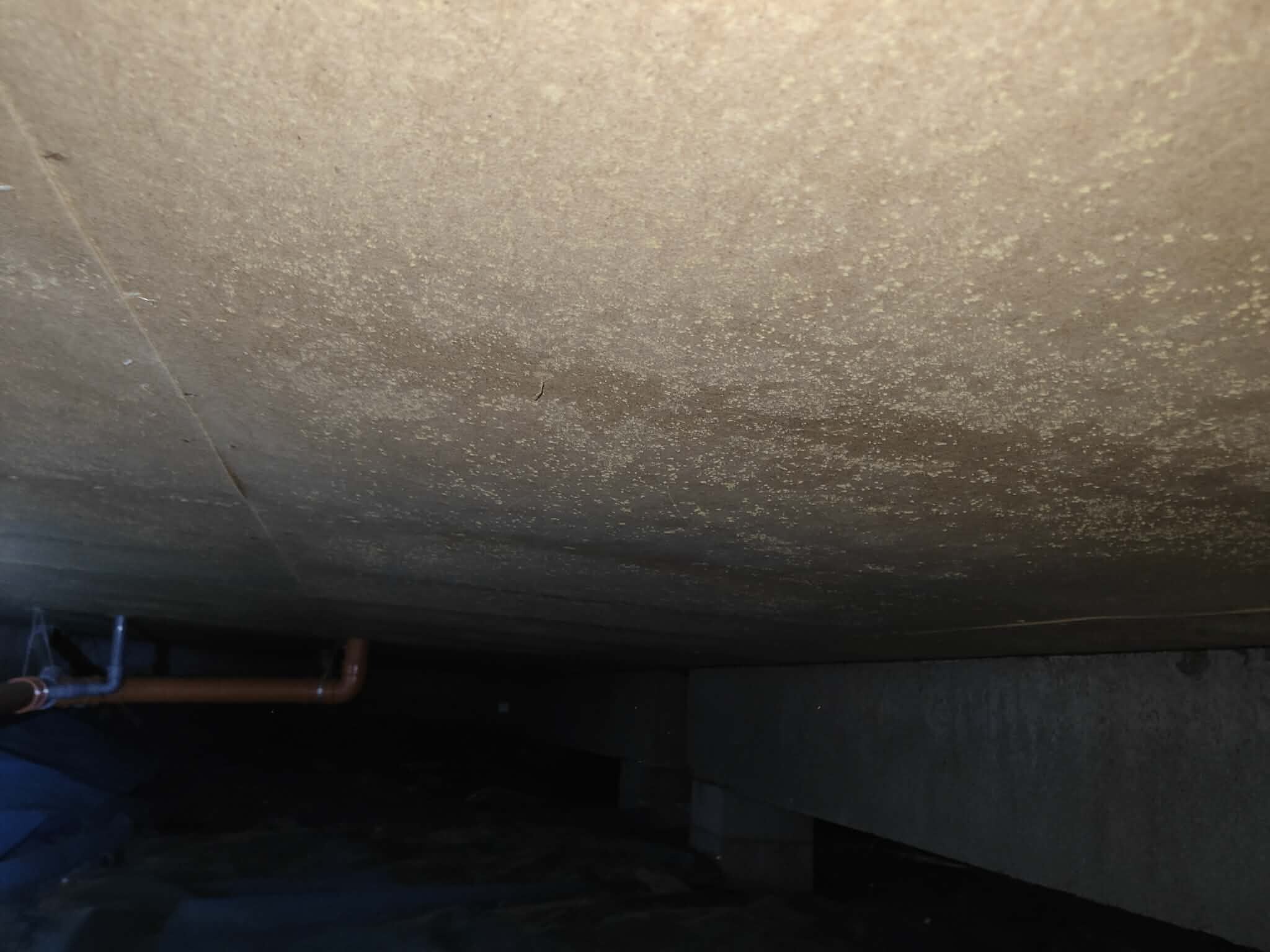

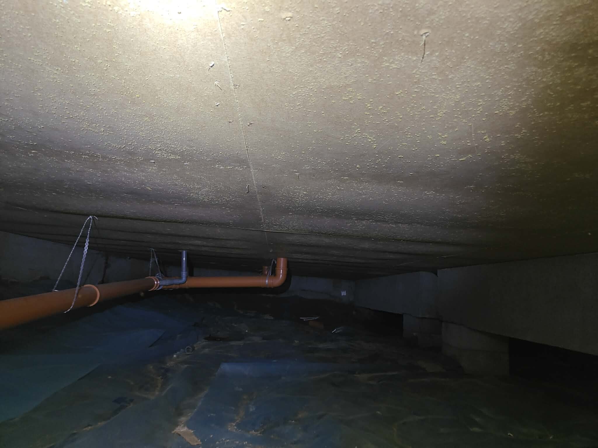

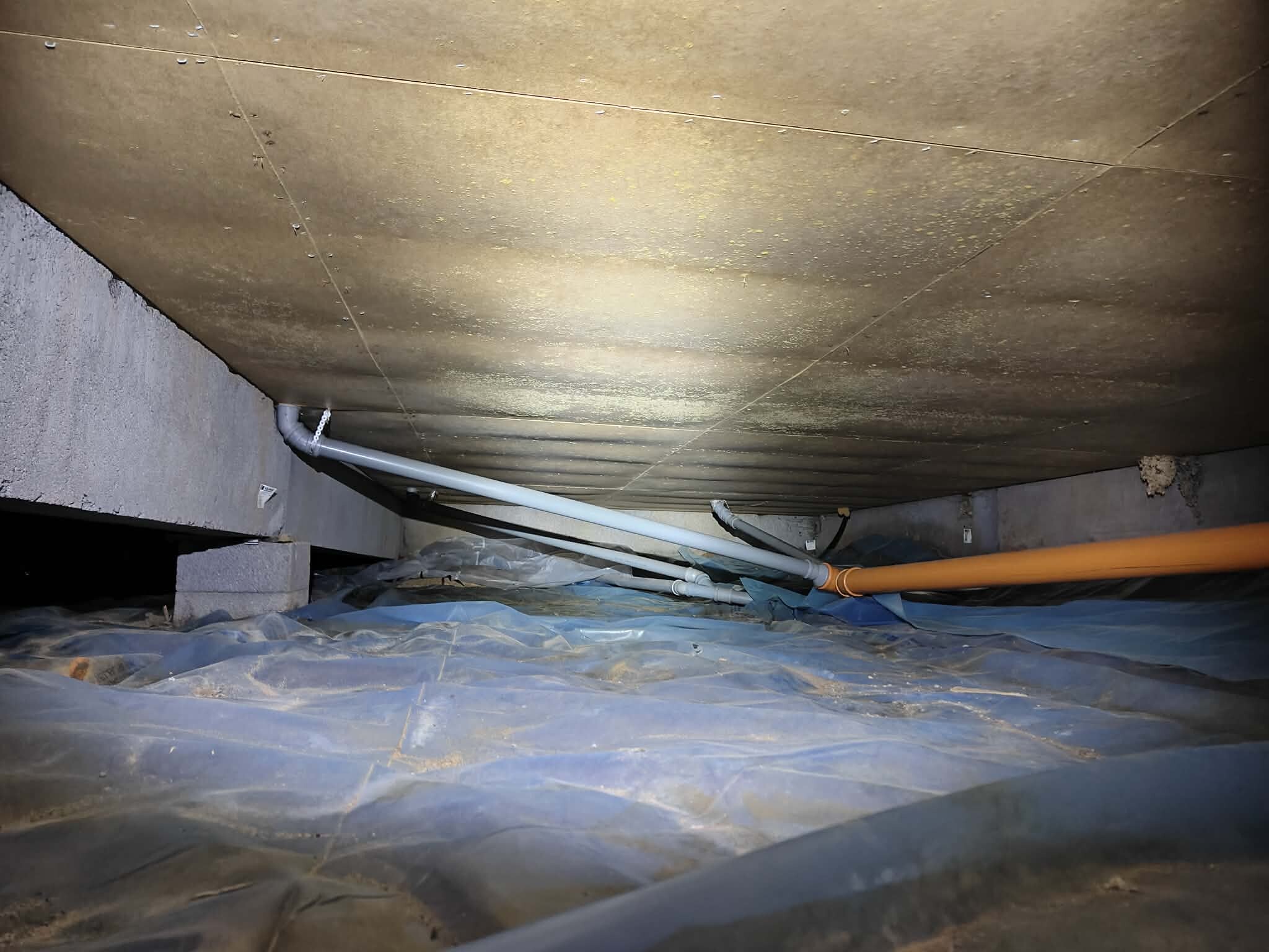

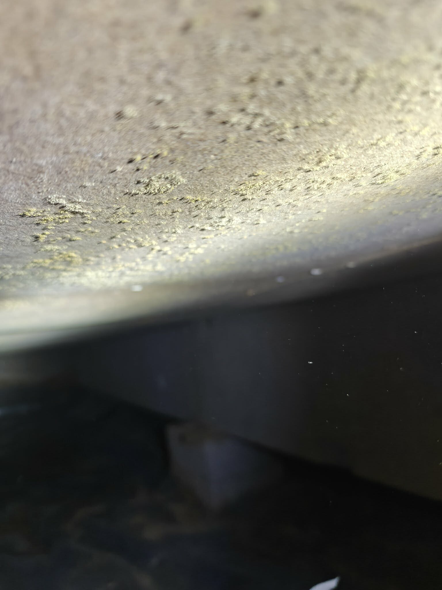

Första inlägget för mig här. Vi har nyligen köpt ett hus och vid första inspektionen (slutet av juni) av krypgrunden sågs inget av detta, eller inget vi la märke till.
Nu efter ca 1,5 månad så gick vi ner igen och upptäckte denna gulaktiga "påväxt". Går lätt att få bort och ser nästan ut som gult mjöl eller pollen när man torkat lite. Blir dammigt i luften också. Det är mest vid den delen av grunden som är längst bort från avfuktaren. Ska även tilläggas att avfuktaren inte är korrekt kopplad med ventialtionsrör som sprider torr luft utan allt skickas bara rakt ut mot en ytterbalk. Föregående ägare hade avfuktaren avstängd ca 2 månader innan vi fick huset pga trasigt värmeelement. Luftfuktigheten låg på nästan 80% när vi startade den igen. Nu är det nere på ca 74%, i alla fall där den står....
Vi misstänker nån begynnelse till mögelpåväxt. Vad tror ni? Vad gör man åt det? Ska man försökta tvätta med mögeltvätt eller försöka typ dammsuga ner det för att slippa att det sprider sig mer och öka de förebyggade åtgärderna?

Man kan väl gissa att det är lite påväxt av Aspergillus flavus. Gult mögel som gillar organiskt material, värme och fukt. Det som du har haft i källaren senaste tiden.
Det är just under sommarperioden som mögeltillväxt sker i krypgrunder eftersom det blir varmt och fuktigt där. Håll grunden torr så löser det sig.
Frågan är om de är värt att böka med Klorin. Möglet när det torkar. Och sporer kommer alltid att finnas som kan gro den dag fukten kommer tillbaka. Hela naturen är fylld av mögelsporer, särskilt under rötmånaden.

Så försöka hålla ner fuktnivåerna är prio 1. Men behöver man även försöka bli av med det som växt på eller kan det "dö" och försvinna när det blir torrare?
Biomassan dör sakta med säkert när den torkar. Och den oxiderar och svärtnar med åren, tar tid där nere i mörkret eftersom solens UV-stråkar och blå högenergiljus inte når dit ner.F Förstahusägare skrev:
Vill du skynda på processen får du skrubba med Klorinlösning. "Mögelsanering" är oftast samma kemi som sälja för ett högre pris.
