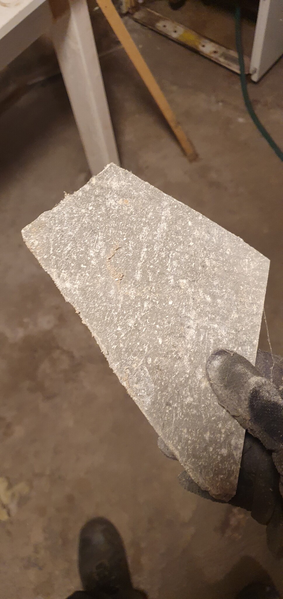

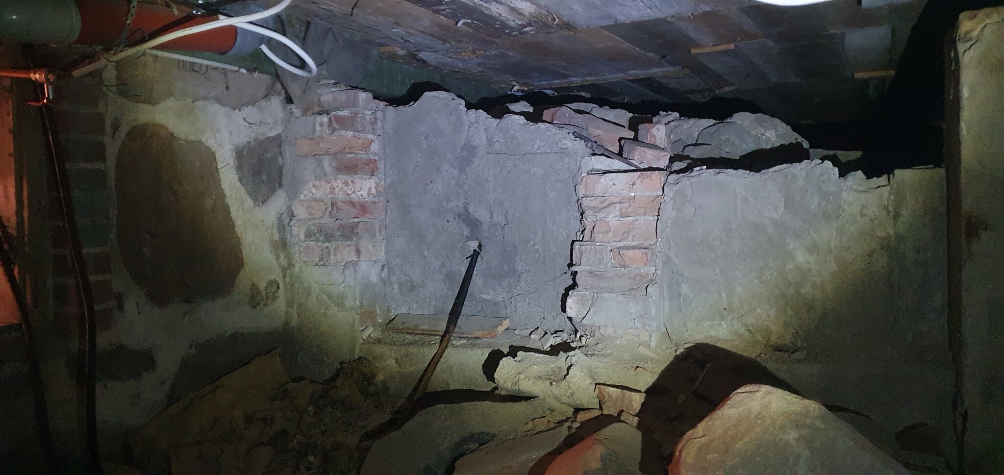

Jag har ett stenhus från 20-talet, med en trä-utbyggnad från 70-talet. Originalhuset har källare, och det är krypgrund under utbyggnaden. Man kan ta sig in under krypgrunden via en liten lucka i källaren.
Jag har varit och undersökt lite där under, och utöver en hel del bråte (bland annat den gamla tjusiga stentrappan som jag tyvärr nog inte kan få ut) så ligger det massor av dessa skärvor (se bild). Jag är rätt säker på att detta är eternit?
Hur ska jag hantera detta? Jag planerar att dra nya vattenledningar via krypgrunden så jag vill ju inte krypa i asbest varje gång jag ska in och jobba. Jag vill också städa ut allt annat skräp och stora stenar där under för bättre framkomlighet.
Vad är ett rimligt tillvägagångssätt här? Eftersom det är skärvor lär det väl finnas risk för damm? Ska allt annat skräp anses vara kontaminerat (inklusive sten och jord), eller kan jag spola av det?
Håller med
Om man måste in och greja skulle jag betrakta allt som kontaminerat. Annars skulle jag inte bry mig.

Var bor du? Du får slänga eternit på tippen i Helsingborg iaf. Tre påsar inplastade med 0.2mm plast åt gången. Skulle personligen aldrig betala någon annan för att slänga det.

Hade det varit mitt hus skulle jag krypin in med en säck och plockat upp skärvor som är ivägen för rördragningen. Resten kan gott ligga kvar då de inte gör en fluga förnär. Att plasta in jord och stora stenar låter som en helt bisarr överreaktion som tyvärr säkert kommer att uppmuntras av de som slipper betala.

Använd mask med rätt filter när du städar, i övrigt är det inte så mycket att tänka på (förutom inkapslingen i plast). Om krypgrunden kan spolas av invändigt så passa på att göra detta också. Det minskar dammet och löser till stor del problemet med kvarvarande fibrer.

Plocka ur de och lägg i en påse och täck marken med grypgrundsisolering/plast.
Det brukar man göra nuförtiden för att undvika att markfukt tränger upp.

Läskigt med asbest. Ja det finns lösa fibrer på marken i utrymmet. Du kommer ta med dig fibrerna in i huset om du går in i krypgrunden via husets insida. Fibrerna är endast skadliga vid inandning.
Om jag var du hade jag gjort åtkomst till utrymmet via utsidan av huset, det går bra att ta upp hål i grunden. Sedan hade jag städat ur utrymmet iförd bra andningsskydd och heltäckande kläder jag slänger efteråt. Jag hade dammsugit upp löst damm och skräp och slängt även detta som farligt avfall. Jag hade inte anlitat någob för jobbet tror jag, det lär vara väldigt dyrt och de kommer ändå drs in fibrer in i huset vilket jag inte vill. Hellre lägger jag tid och energi på en billigare men besvärligare lösning. Kanske är överdrivet försiktigt, men jag resonerar att man kan kosta på sig att vara nojig och överdriven någon gång vart femte år utan att det spårar ur för en med neuroticism.

Skulle inte tro det är speciellt mycket lösa asbestfibrer där nere, så mycket lossnar inte från skivorna. Speciellt inte om bitarna är från gamla skivor som suttit uppe länge och blåst rent i väder och vind
