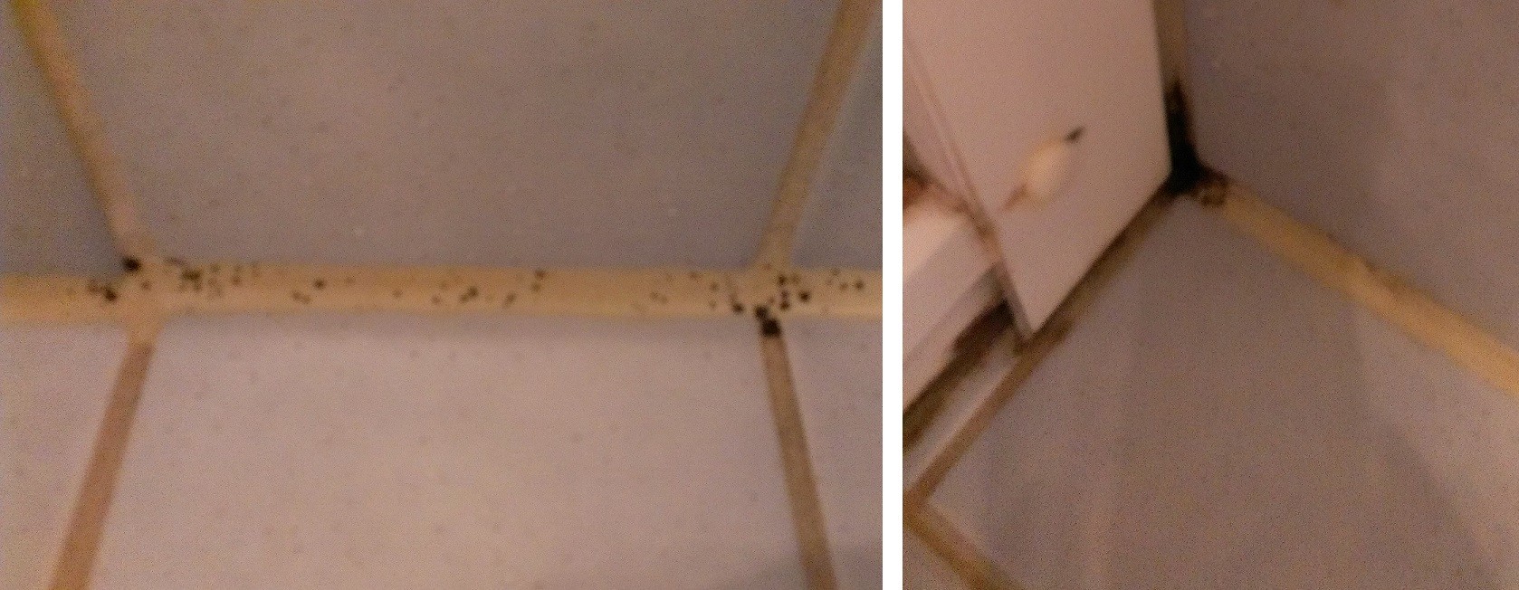

Jag har bott i min lgh ca 2 år. Badrummet ska vara renoverat 2006.
I duschkabinen finns något som ser ut som mögel i fogarna, huvudsakligen där vägg möter golv. Det sprider sig så sakteliga och går inte bort med mekanisk nötning, ej heller med t.ex. klorin.
Någon som kan uttala sig om vad det är?
Är det något som är okej att det uppträder 8 år efter renovering?
Hälsofarligt?
Åtgärd?
Är åtgärden ett måste eller bara önskvärd?

Utspädd Bensaltensid funkar kanon att ta bort det med.
Pensla på, låt verka en stund och gnugga med svamp. Skölj med vatten.
Klart!
