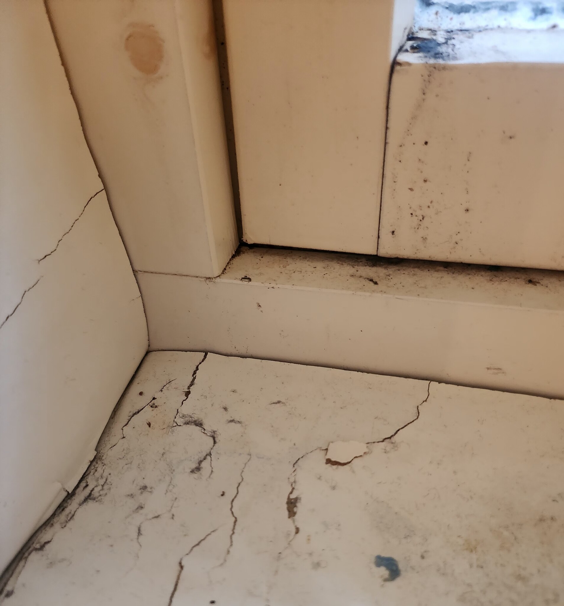

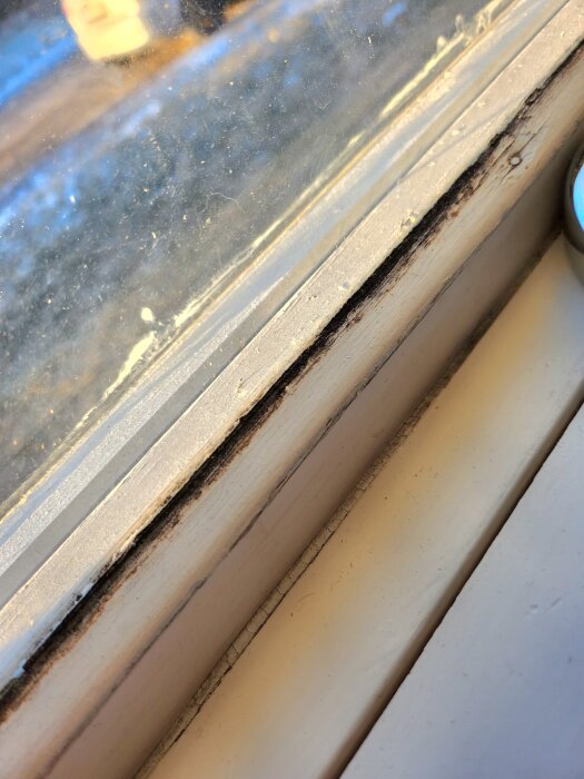

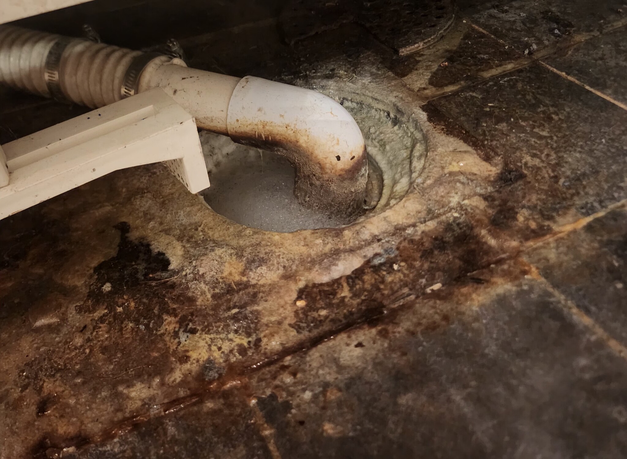

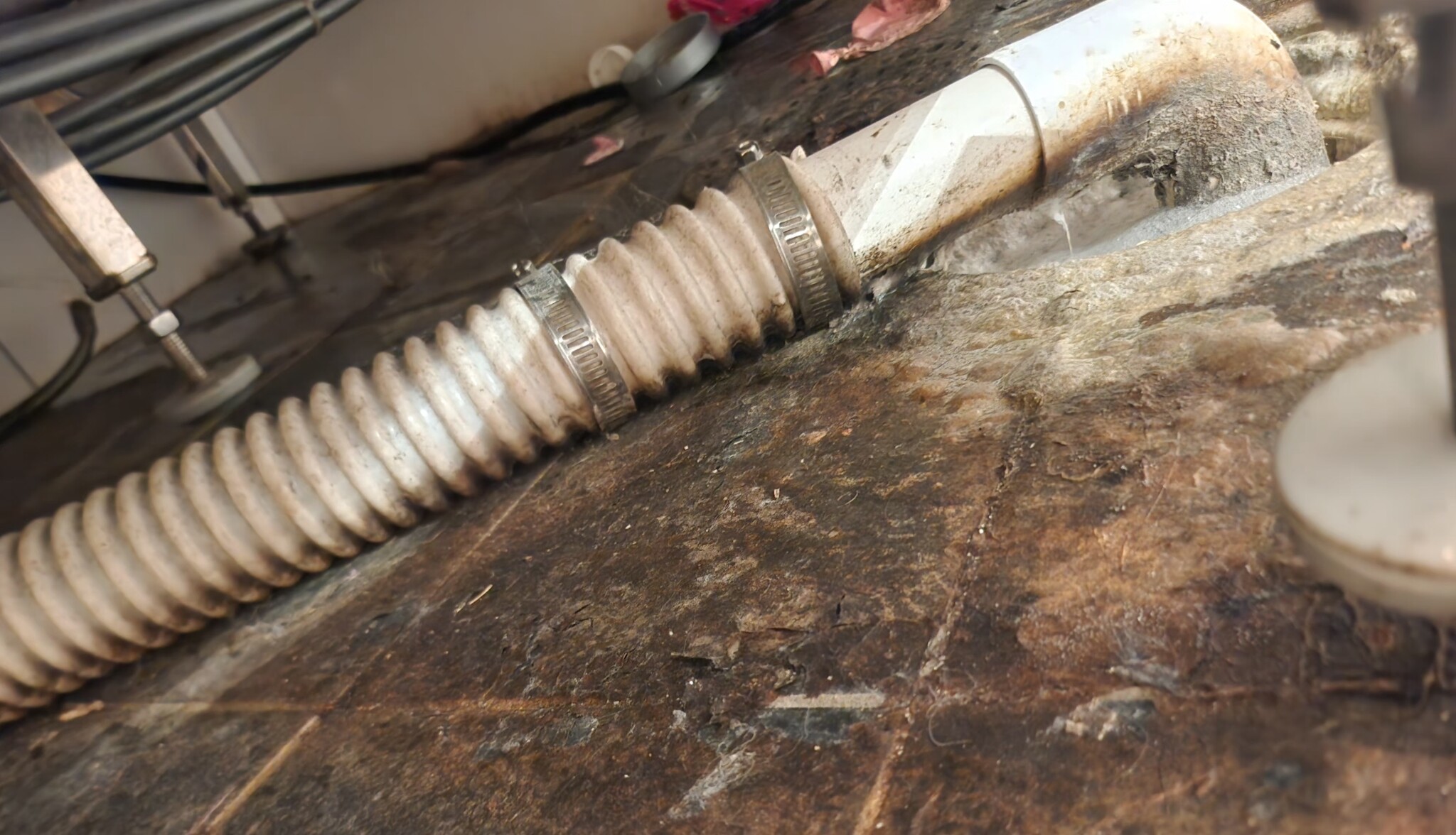

Helt okunnig om mögel. Vad ser detta ut som? Jag har hälsoproblem med astma m.m. Är detta något att oroa sig för?
Fönster ovan badkaret, mögel?

Ser mest ut som det är dags att städa.
mgranbom och 4 till
Lyft undan badkaret.
Rengör golvbrunnen ordentligt.
Skura golvet ordentligt.
Ställ tillbaka badkaret.
josmo83

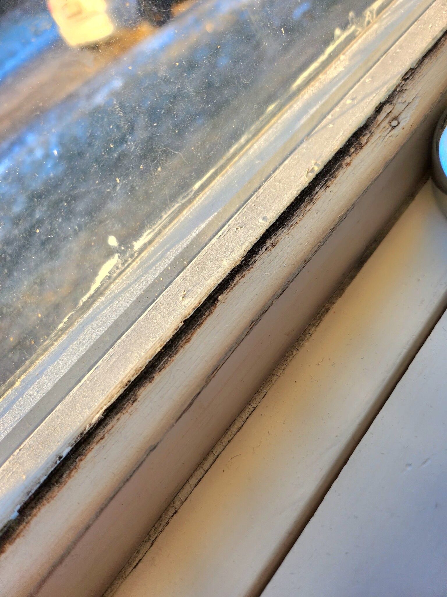

Fönstret?
Fönstret?
Smygarna till fönstret ser ut att vara i MDF som är fuktskadade. Finns troligtvis mikrobiell påväxt någonstans där.
Jonatan79 och 1 till
Salningen som är gjord av spånskiva/MDF/eller liknande är rejält fuktskadade, de har svällt, där I kan det vara mögel.
josmo83
MultiMan
Det ser ut att ha runnit vatten längs fönsterrutan under längre tid så antingen är ventilationen bristfällig i badrummet eller så stänker det på fönstret när man badar/duschar. Det måste åtgärdas.
Rent allmänt intryck är att det behöver städas betydligt mer regelbundet. Vill man ha död på bakterier och svampar är klorin eller motsvarande väldigt effektivt på ytor som tål det, t ex golv och brunn. Jag använder det själv, ser ut som nytt i princip efteråt.
Jonatan79
Skulle prioritera en rejäl städning, speciellt om du har hälsoproblem.😷
Mögel eller smuts?
  • Mörka fläckar på ett fönsterkarm i närbild, möjligtvis mögel eller smuts.
en kombo......dylik påväxt får oftast bäst fäste där det är ostädat........
