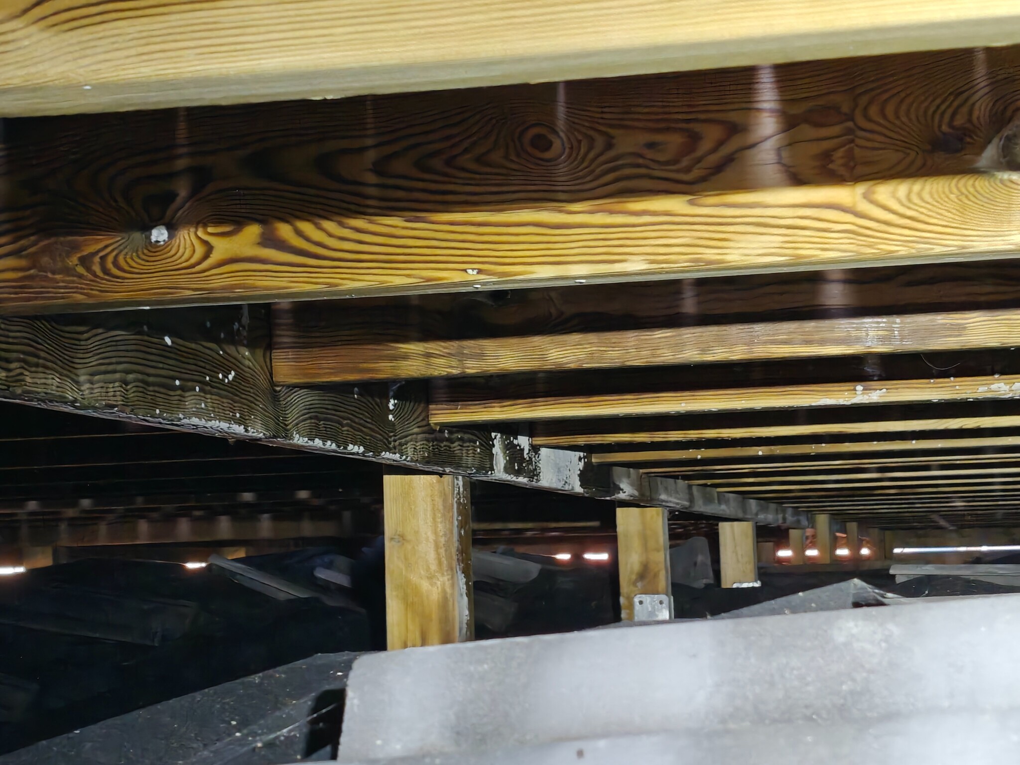

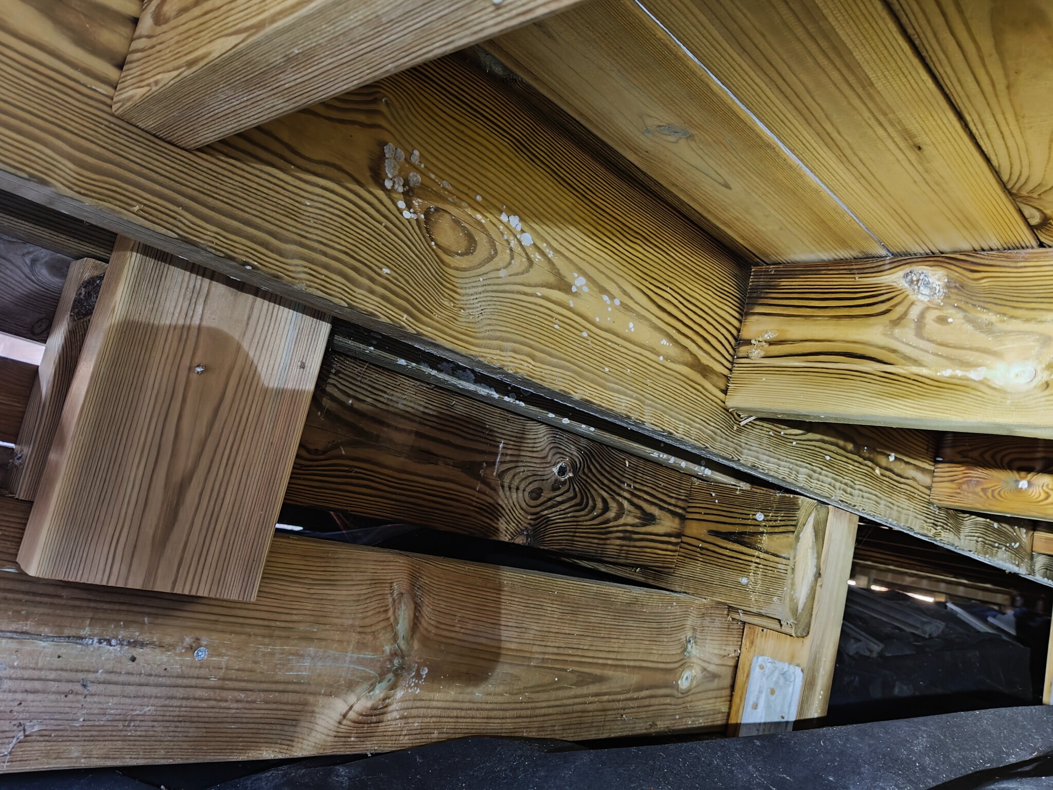

Jag byggde en altan förra sommaren. Nu när jag tittade in under altanen såg jag vita fläckar på den del reglar. Funderar på om det är mögel eller salt? Funderar även på om jag måste göra något åt det?
Altanen är ca 40 cm över mark, och sidorna är inklädda men med luftspalter mellan brädor.
Altanen är på skuggsidan av huset, och det har såklart varit fuktigt under höst/vinter.
Om man tittar längre bort är en del av bärlinan nästa helt vit.
Vänligen, John

Mögel pga för dålig ventilation.
Mögelsporer finns överallt.
Utomhus gör det inget.
Smaka. Smakar det salt, är det salt. Smakar det inte salt, är det inte salt.J John Michael skrev:Hej!
