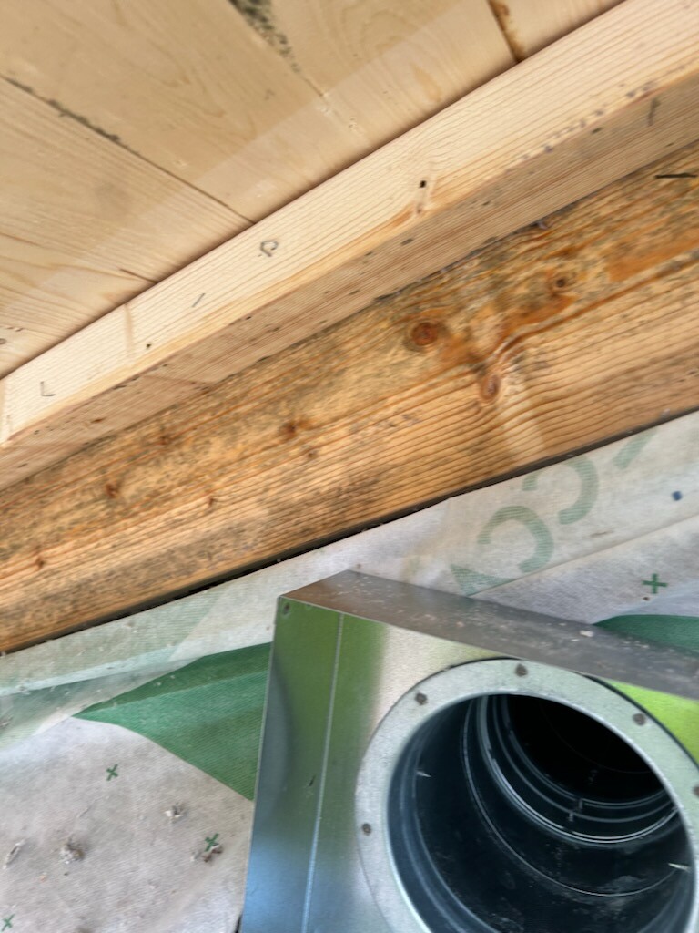

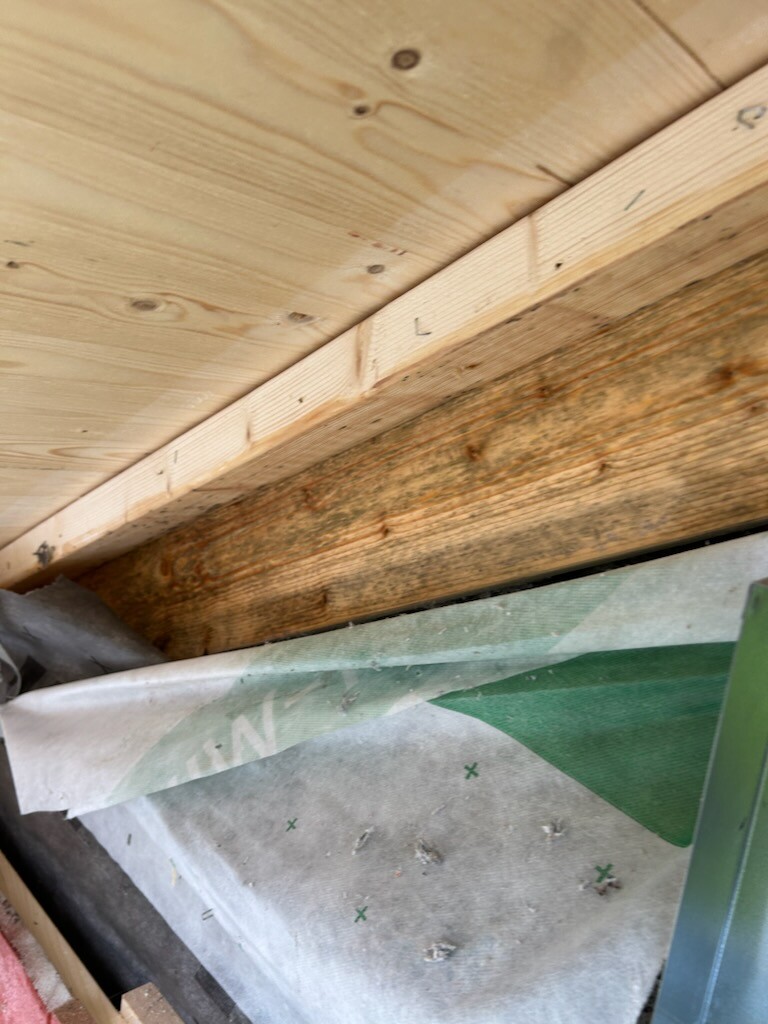

Hej. Håller på att bygga ut huset, snickarna satte inte någon luftspalt från början utan har fått riva panelen och sedan sätta upp den igen med en luftspalt imellan. I samma veva som man river panelen så ser man att takstolen har blivit fuktig och fått påväxt. Detta är över frånluften till ftx systemet. Vad kan vara orsaken? Lite egna idéer är
1. Ventilationen var dåligt isolerad.
2. Varm luft har blåst upp mellan fasad och takstol och inte cirkulerat något eftersom det inte fanns luftspalt.
3. Luften som blåser ut har stigit och lagt sig på råspontluckorna. Hoppas på några kloka huvuden här.

Det är inte så att just den takstolen såg ut så även vid resningen då? Ser ju inte ut som det är tillstymmelse på nåt annat och det är ju svart över hela längden och en ljus strimma där antyder ju nå bandning vid frakt.
Den är fuktig och man borde ha uppmärksammat det vid stomresning. Annars bra förslag. Alla takstolar tillverkades samtidigt.
Jo men det jag menade är ju att den kan ha legat dumt till i byggnationen. Att den blev blöt och då blir det svartprickigt ganska fort om det ligger nån presenning över och det fläktar dåligt. Det i sig är inget ovanligt och föranleder inget speciellt. När den torkar är det svarta bara kosmetiskt. Inget som sprider sig eller nå sånt. Skulle man inte kunna bygga med sådant virke så fick man nog riva en hel del hus i sverige..........
