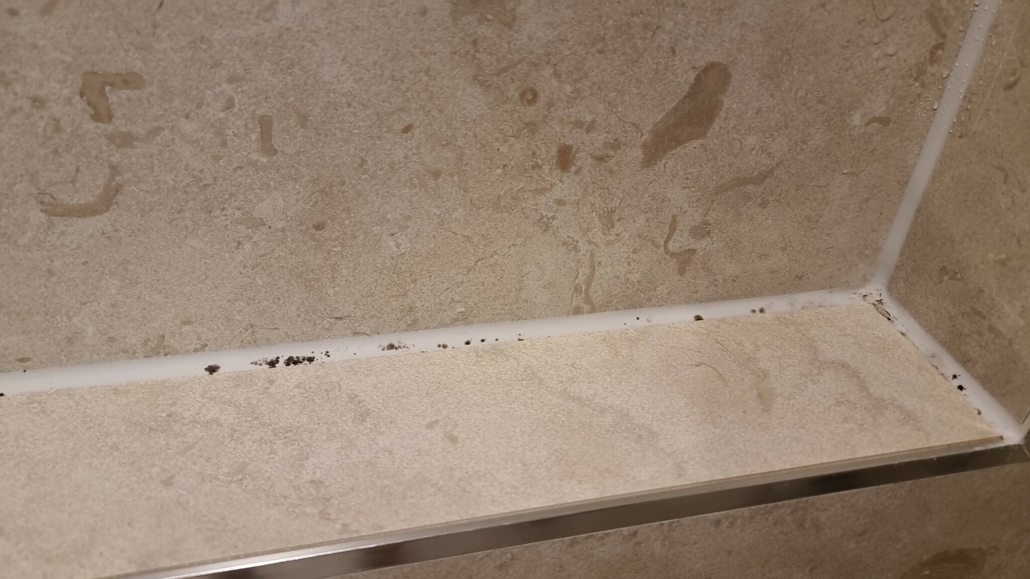

Vi hade en helrenovering av vår lägenhet ca. 2 år sedan. I badrummet byggdes en nisch där man lagt på våtrumssilikon.
Efter ca. 1-1.5 år bildades svarta mögelmärken I den vita silikonen, som ej går att skrapa bort (se bild).
Är detta normalt? Har byggarna gjort något fel? Spontant känns det som att denna typen av märken kommit aldeles för snabbt.
Byggaren jag använt säger att detta är "helt normalt" och "inget att göra åt". Är detta något som borde falla under den garanti man får när man köper en badrumsrenovering?

Mögel kräver två saker för att växa till och det är fukt och näring i form av tvålrester, hudceller etc. Man måste alltså hålla bort minst en av sakerna så om det blir vatten stående länge där så får man antingen se till att torka torrt efter duschen eller vara noggrann med veckostädningen så att det inte samlas någon näring där.
Nu får man nog ta bort silikonet och lägga dit ny.
Tack för svar! Borde det inte vara tillräckligt mycket lutning på en nisch inuti en dusch, att vattn bör rinna av?BirgitS skrev:

Du får kolla om det står något om det i BKR:s branschregler.
Man vill ju inte att lutningen är så stor att flaskorna får svårt att hålla balansen. Men silikonet borde ju inte bilda en dal (om det gör det, svårt att se), men det står det nog inte om i branschreglerna.
Bäst hade ju varit att inte foga med silikon.
Problemet med silikon är att ytan är populär för mikroorganismer. För att förhindra det så tillsätter man antimögelmedel men det lakas ur efter ett antal månader. Då blir det påväxt om fogen är i en fuktig miljö.
Det går lätt att bleka bort och döda möglet genom att pensla på Klorin (t ex 50% lösning) och ge de några timmar under fuktiga förhållanden för att oxidera möglet.
