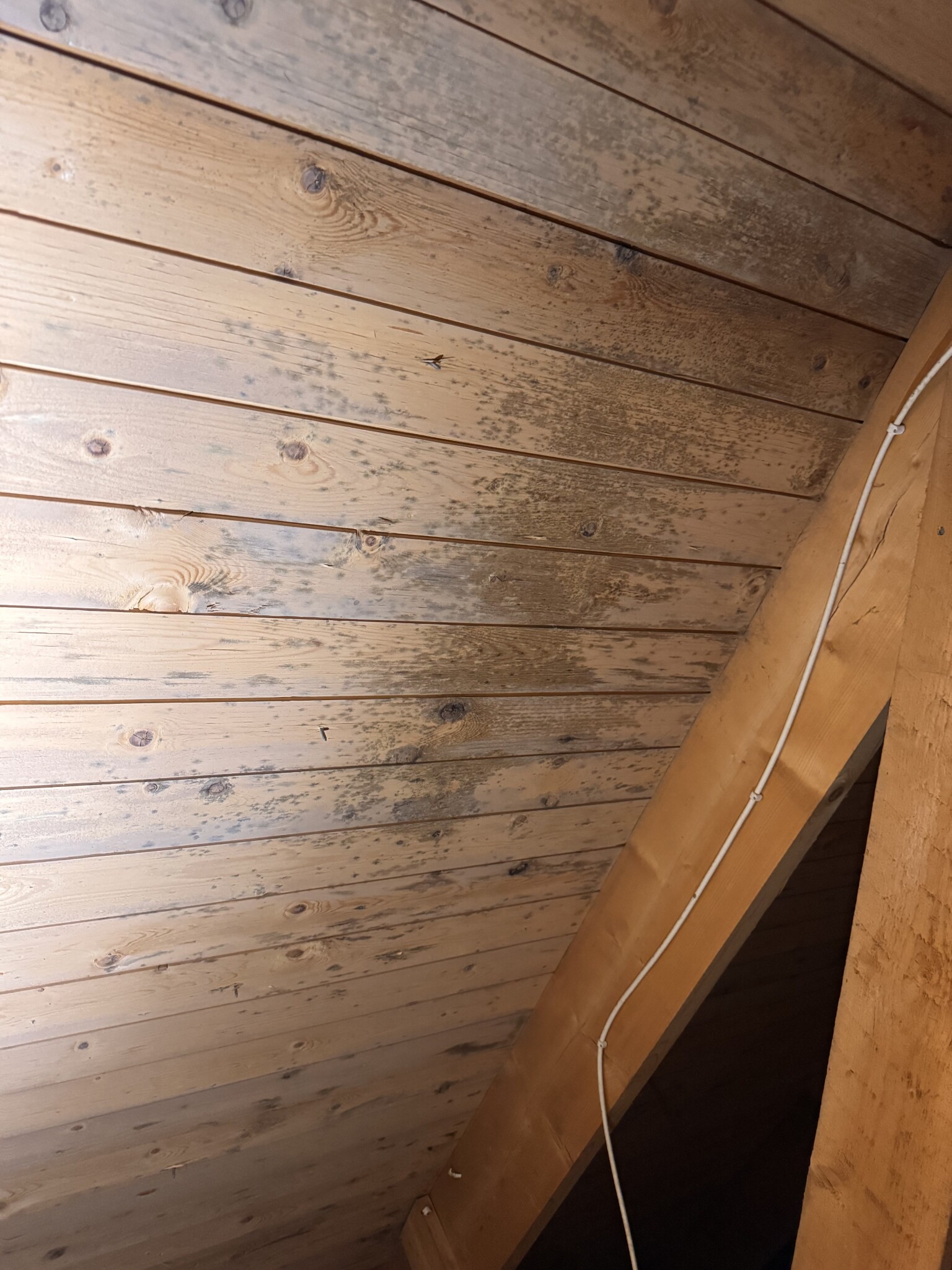

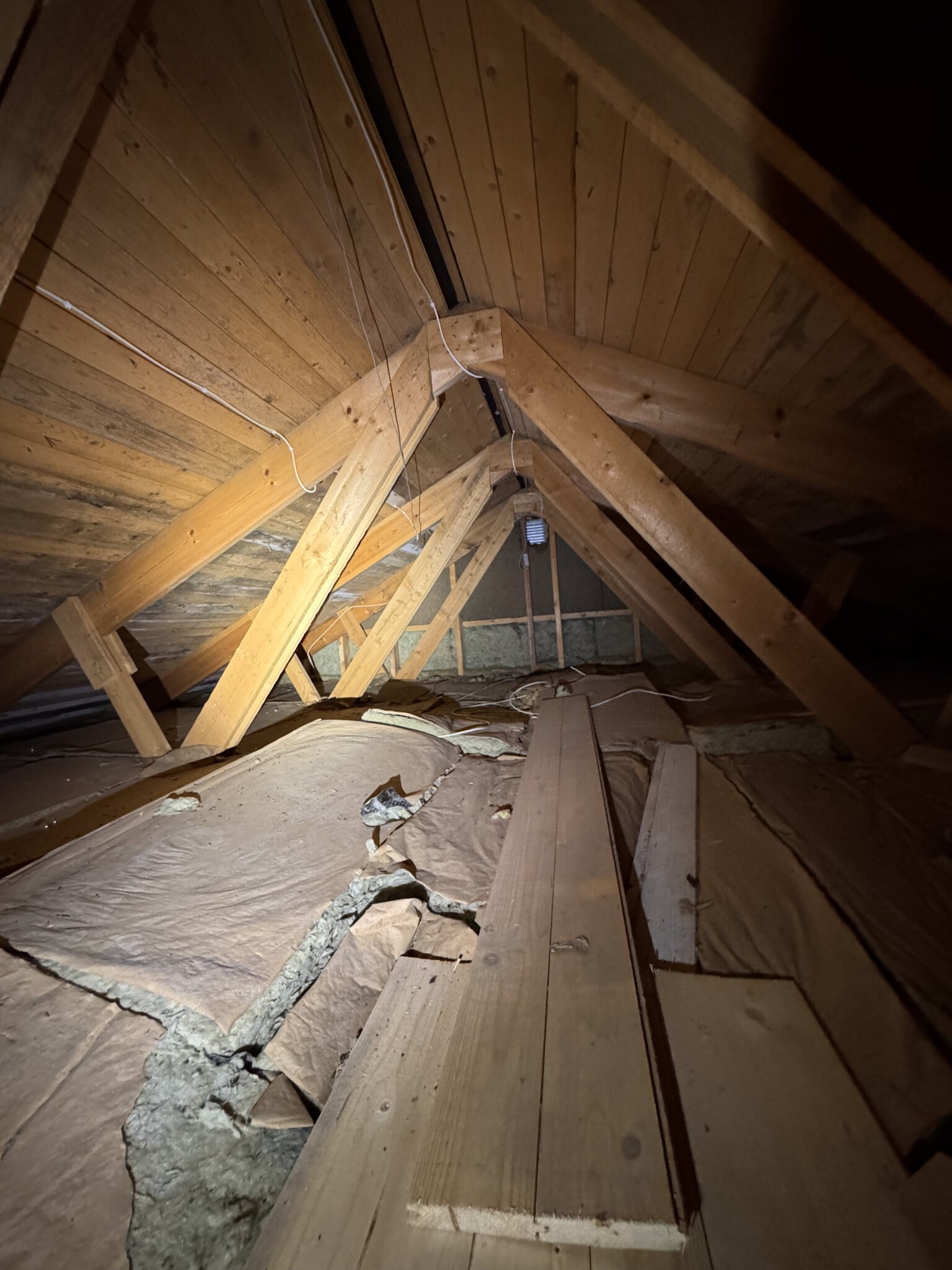

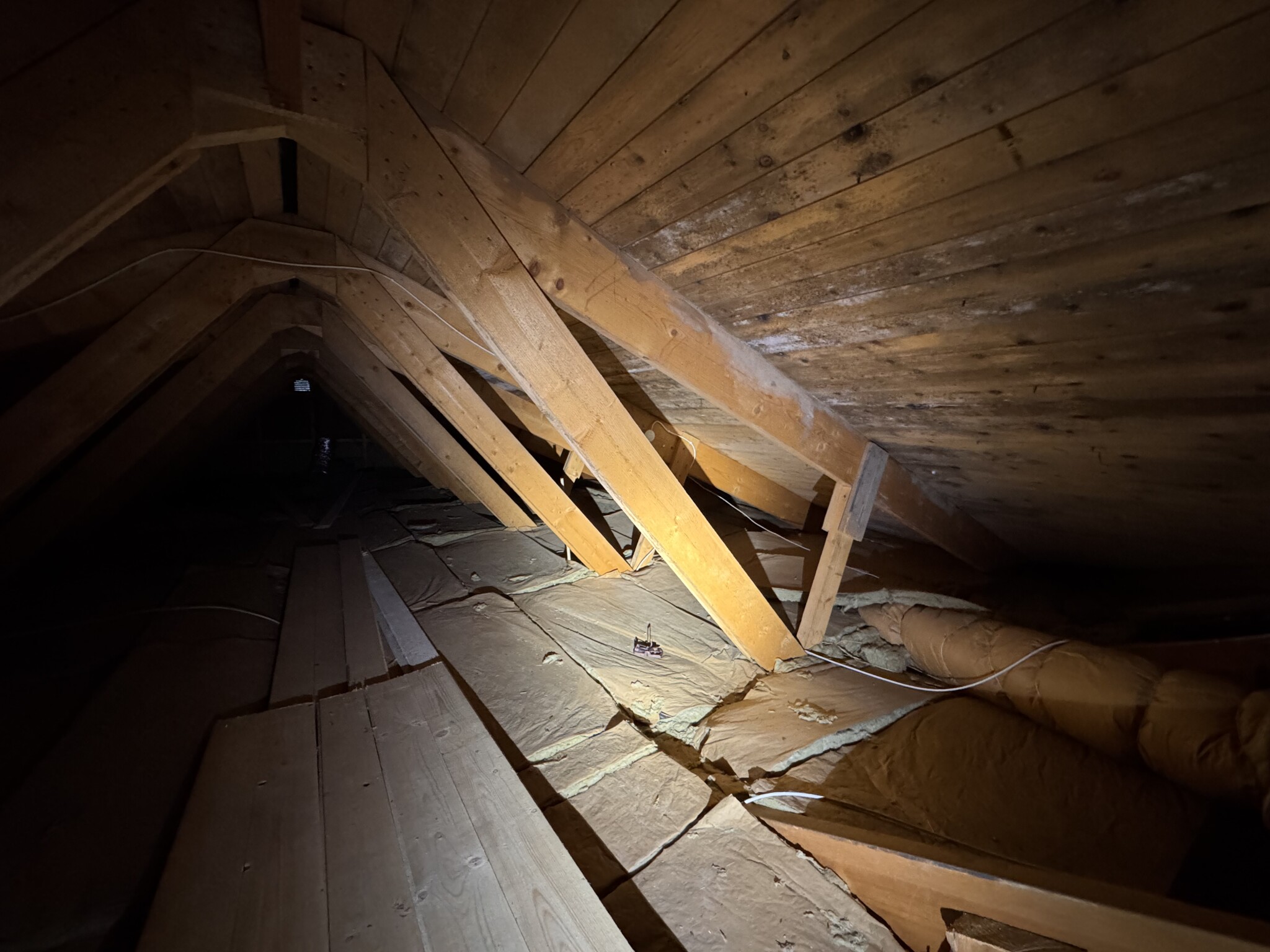

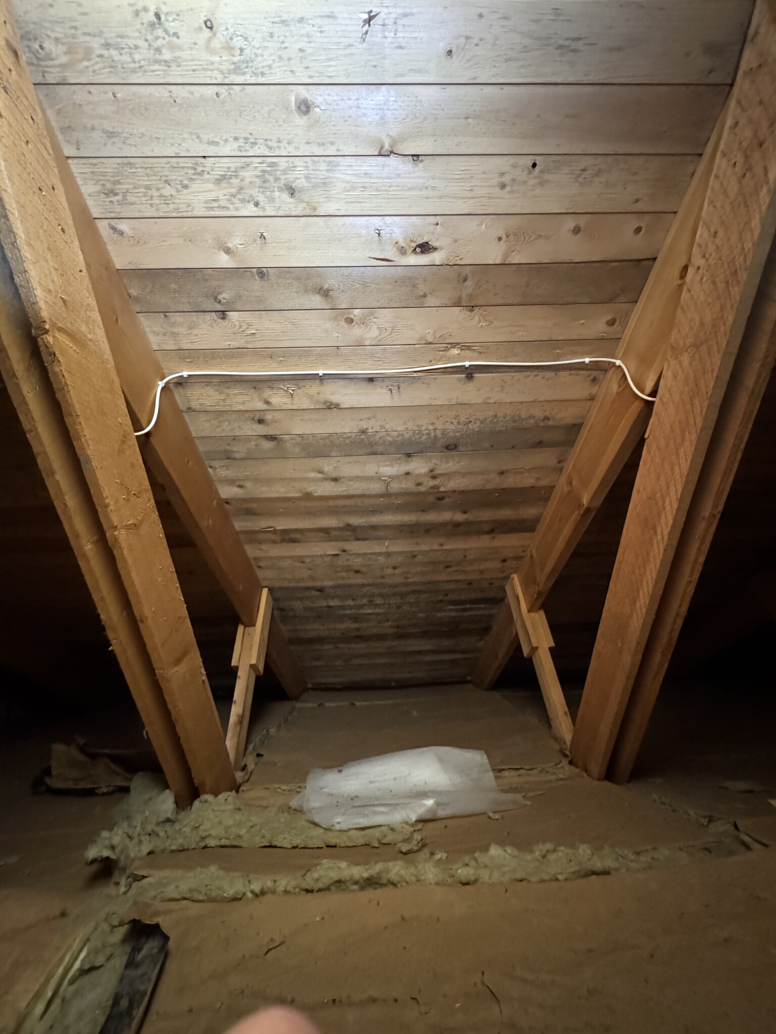

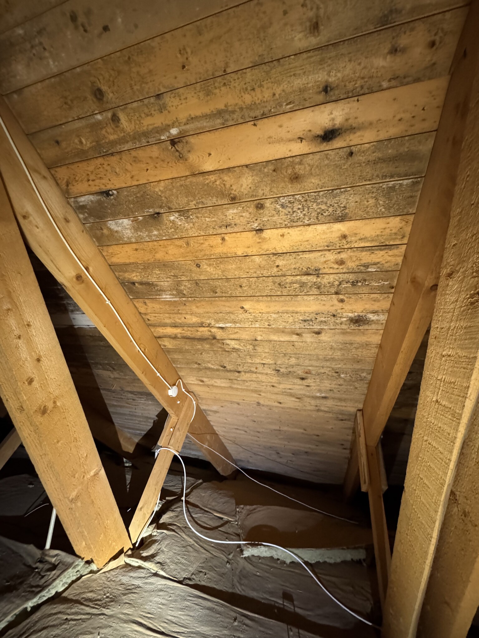

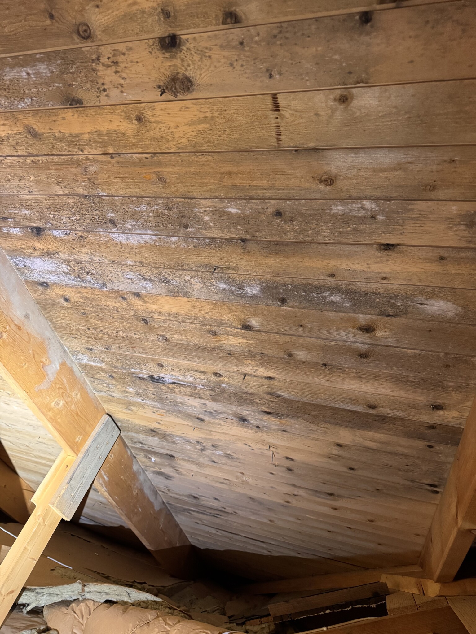

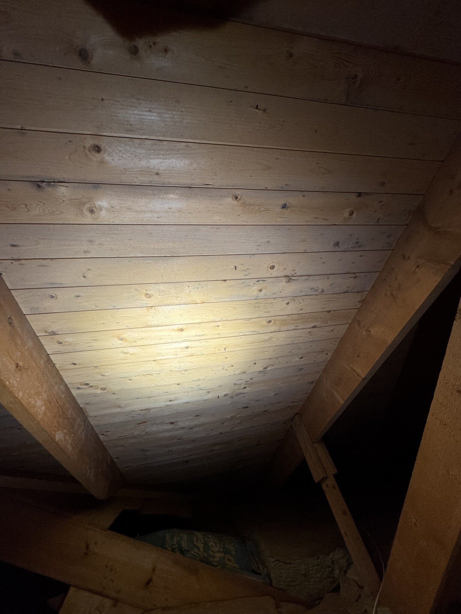

Har problem med mögel på vinden.
Jag bor i ett hus som är byggt 1956, ombyggd och utbyggt 1986 med helt nytt tak. I besiktningsutlåtandet var det en anmärkning på mögel på råspontens insida och ägaren trodde det berodde på att det har varit bristfällig frånluft under ett antal år, då möglet uppkommit relativt nyligen. Frånluften sågs över och åtgärdades när vi flyttade in (FTX system) från 86. Det är en kallvind, så taket består av råspont, papp, läkt och betongpannor. Isolering ligger i bjälklaget ca 35cm tjockt. Sitter ventilationshål (galler) i samtliga tre gavlar, strax under nock. Det ska vara en luftspalt i takfoten också.
Ovanför kök och badrum är det mögel på insida råspont, se bifogade bilder.
Enligt tidigare ägare så har det inte varit något som han noterat förrän på senare tid och trodde det enkom berodde på att frånluften i princip varit ur funktion under en viss tid.
Huset är typ L-format med tre gavlar. Den äldre delen som är från 56 är det inga spår på mögel alls.
Nu undrar jag. Hur går jag till väga (utan att det ska kosta en förmögenhet).
Jag har funderat på följande alternativ:

- Installera en fläkt/ fläktar på vinden.
- Mögelsanering (oavsett vad tror jag man bör göra en sådan)
- Tilläggsisolera
- Installera avfuktare på vind

Det första att fixa är att se till att du får undertryck i bodelen - dvs. att luft pyser in från vinden in i bodelen och inte tvärt om - och det skall vara så även vintertid med stor temperaturskillnad mellan inomhus och utomhus.
Får du inte till det och slutar att fylla på vinden med varm vattenbärande bostadsluft genom läckor upp på vinden så kan du hålla på att trixa med vindens ventilation hur mycket som helst och det kommer ändå att fortsätta vara destillationskolonn av fukt från bodelen i någon del av vinden...
0-gradig luft kan hålla ungefär 4 gram vatten per m³ vid sin daggpunkt (100% Rh) medans 23 gradig C luft kan hålla uppemot 25 gram vatten per m³ vid 100% Rh och tar man 1/5-del av 25 gram för 20% Rh i rumsluften så blir det 5 gram per m³ och när det kyls ned till 0 grader när rumsluften pyser upp i en kall vind och kyls av där - blir det en gram för mycket för att allt skall kunna hålla sig i gasform och 1 gram fälls ut som dagg och resten är 100% Rh fuktig luft, mögelsporer behöver minst 80% Rh för att gro. (siffrorna är ungefärliga ur minnet - kan vara några grader eller gram fel men illustrerar principen)
Det är så man får fuktig kallvind likt en destillationskolonn av uppläckande varm inomhusluft fast den känns väldigt torr i bodelen...
Skulle tro att perioden när frånluften inte fungerade var det som gjorde att påväxten fick grepp om plankorna med synlig påväxt, men när den fungerar så är det fortfarande för mycket fuktig bostadsluft som hittar upp på vinden och den torkar inte ut som den skall och tillväxten bromsas in

Det verkar saknas diffusionspärr i nya delen från 1986.
Om påväxten är ovanför kök och badrum tyder det på att varm fuktig luft stiger obehindrat genom innertaket upp på vindsutrymmet.
Kolla om det finns en åldersbeständig plast under isoleringen, om inte så lägg dit en.
Den måste tejpas i skarvarna, det får inte finnas några öppningar i plasten

Ska ligga en plast, är nästan hundra på det, och om det inte hade gjort det hade väl problemet uppstått redan tidigare. Detta är ju 40 år sedan det byggdes om och inget problem på ca 38år?B Boende45 skrev:Det verkar saknas diffusionspärr i nya delen från 1986.
