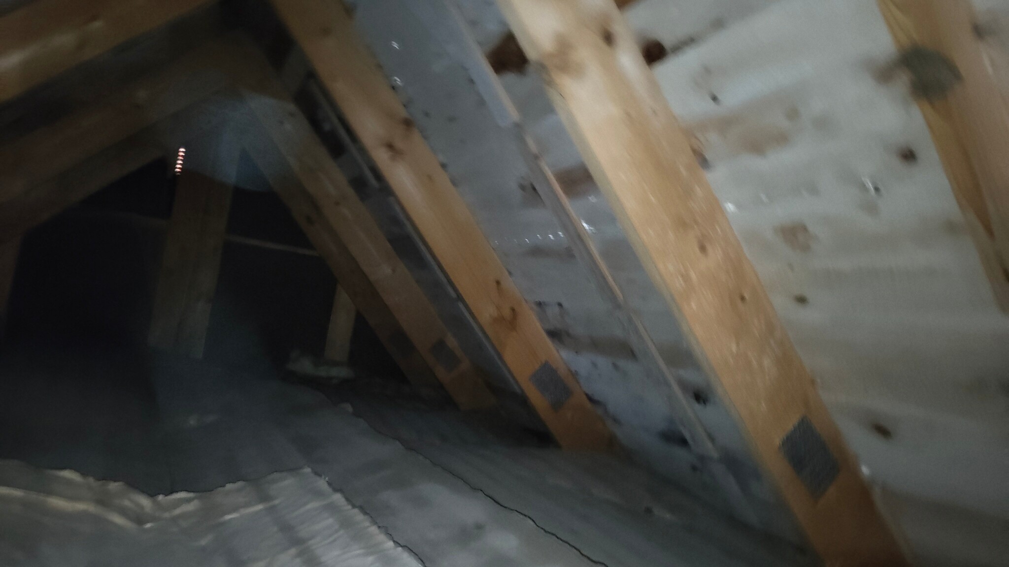

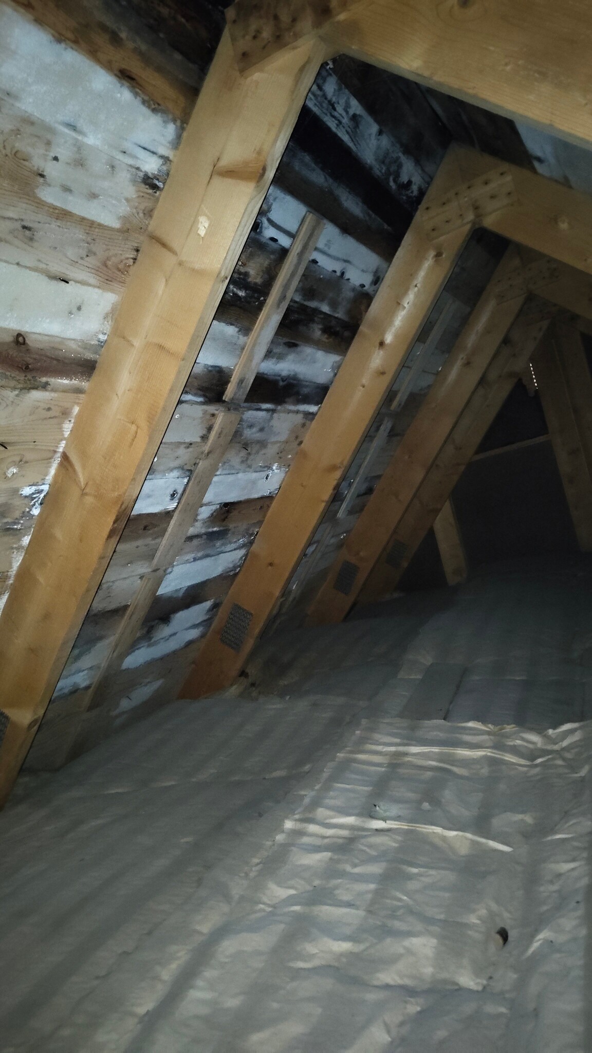

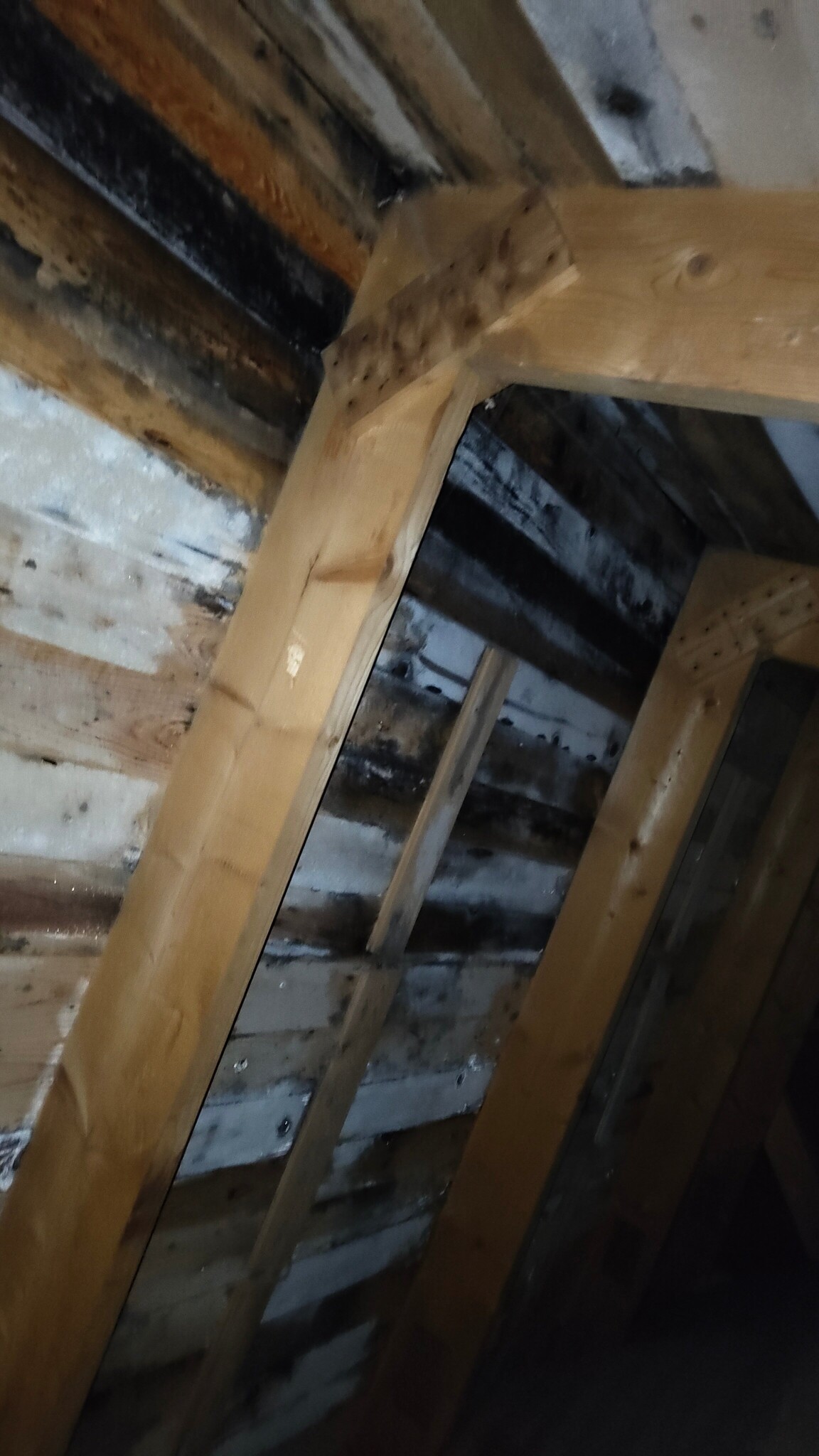

Jag och min fru köpte ett renoveringsobjekt från 70-talet och har renoverat det sedan juni 2025. För drygt en månad sen flyttade vi äntligen in. Vi kollade på vinden här om veckan och förfasades över mängden mögel som har växt på råsponten (se bild). Vi undrar nu vad som är vettigt att göra i det här läget och hur farligt det är. Är det något som har några liknande erfarenheter?
Lite bakgrund om huset. Ventilationen sker med hjälp av mekanisk frånluftsfläkt. När vi köpte det så hade den befintliga varit sönder ett okänt antal år. Den är sen en tid tillbaka bytt och inställd korrekt.
Fönsterna på nedervåningen är tvåglas (ursprungliga), medan på övervåningen så har vi bytt till treglas. Vi vet om att det behövs mer tilluft och ska sätta in friskluftsventiler i samtliga sovrum, förhoppningsvis om en vecka.
Det finns gavelventiler på båda sidorna även om de är pyttesmå (2cm x 10cm)
Just nu har vi 74% luftfuktighet vid 4 grader, vilket enligt någon graf vi hittade borde inte utgöra risk för mögeltillväxt, kan det vara gammal tillväxt?
Det fanns lite mögel när vi köpte huset just på stället där det är som värst nu, bara på ena sidan av huset mot öst där vi har ett träd som skuggar som mest. Nu är det betydligt mer omfattande och på båda sidorna (även om det fortfarande är värst på den östra sidan, vänster sida på bilden). Hela vinden är inte påverkad, just nu är det ungefär halva vinden som ser ut såhär. Fuktigheten i takstolarna är på ~8% men råsponten ovanför är det 23%.
Vi har försökt läsa på om detta men vi stöter på väldigt olika åsikter. På vissa ställen står det att bara vi får tillräcklig tilluft så kommer det lösa sig självt. Spontant känns det som att vi borde ha större gavelventiler, men på andra ställen står det att man bör inte ha för mycket ventilation på vinden. Borde jag bara fixa tilluft, spreja möglet med något medel och hoppas på det bästa, eller behövs avfuktare?
Är det farligt att ha det på vinden, våra sovrum är precis under. Vi har satt in luftrenare men det kan ta ett tag innan problemet är löst.
Jag tänkte försöka få tag på någon från Anticimex nästa vecka också.

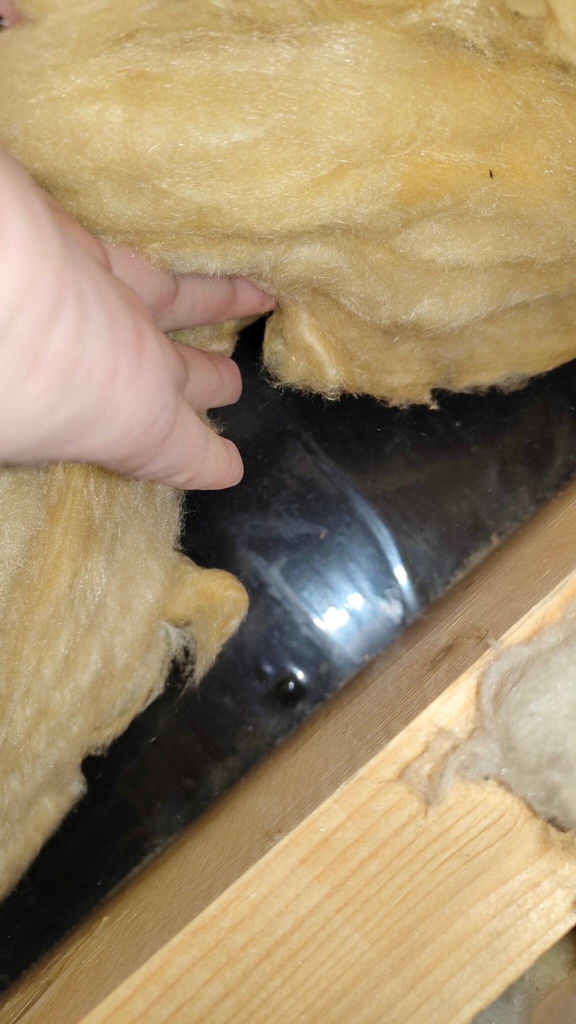

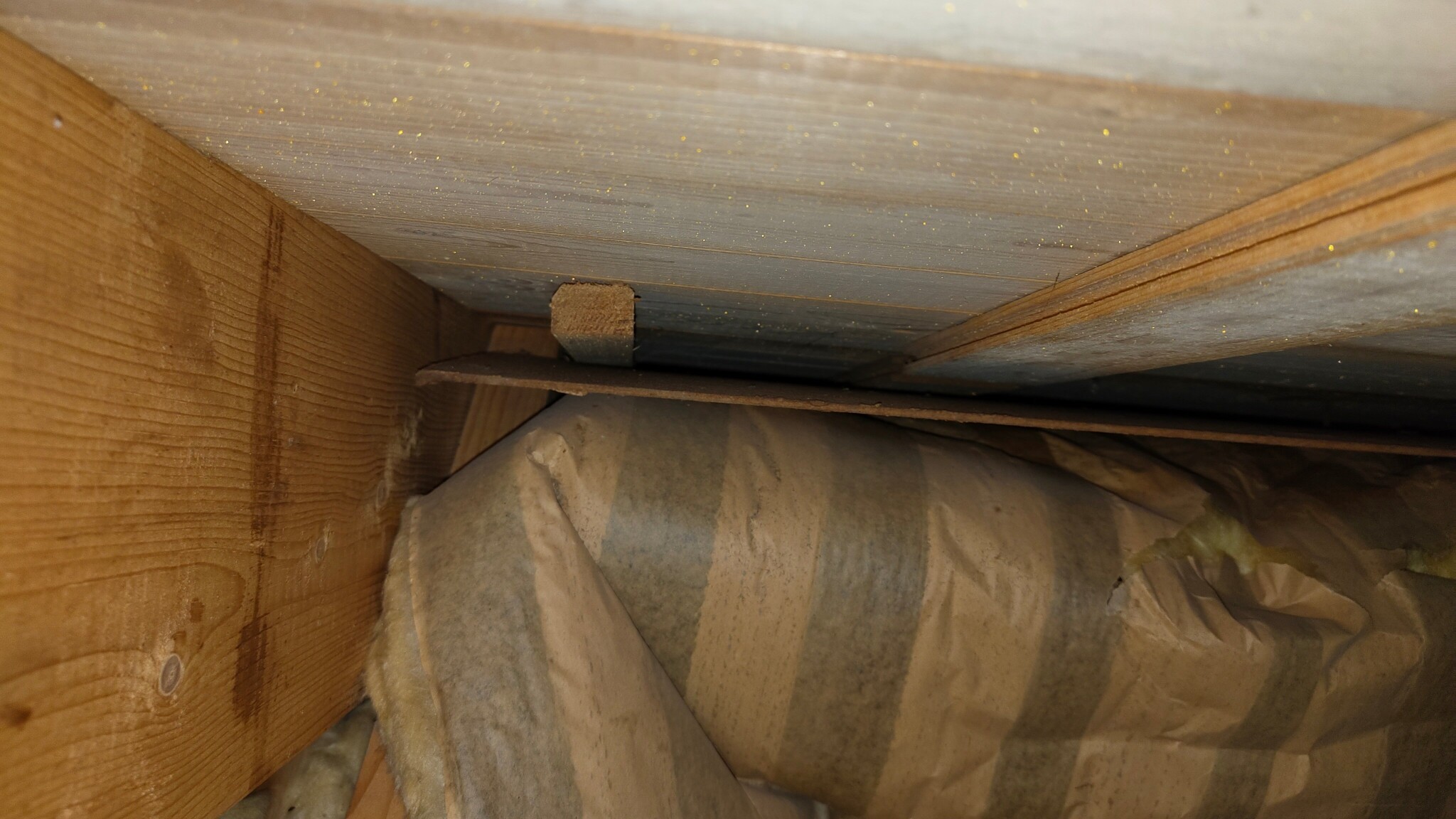

Jag har inga djupare kunskaper om fukt, men undrar om det finns byggplast i ytterväggar och tak mot kallvinden, verkar ju inte så med tanke på fukthalten?
Vi har inte gjort något med vinden, det är oklart om tidigare ägare gjorde något men det var ett dödsbo där ägaren inte hade gått upp för trappan på säkert 10 år så det är tveksamt.D Drburr skrev:
Det finns svart byggplast under all isolering. Jag är osäker på vad takfotsventilation är. Så ser det ut längst ner på taket från in- och utsida.

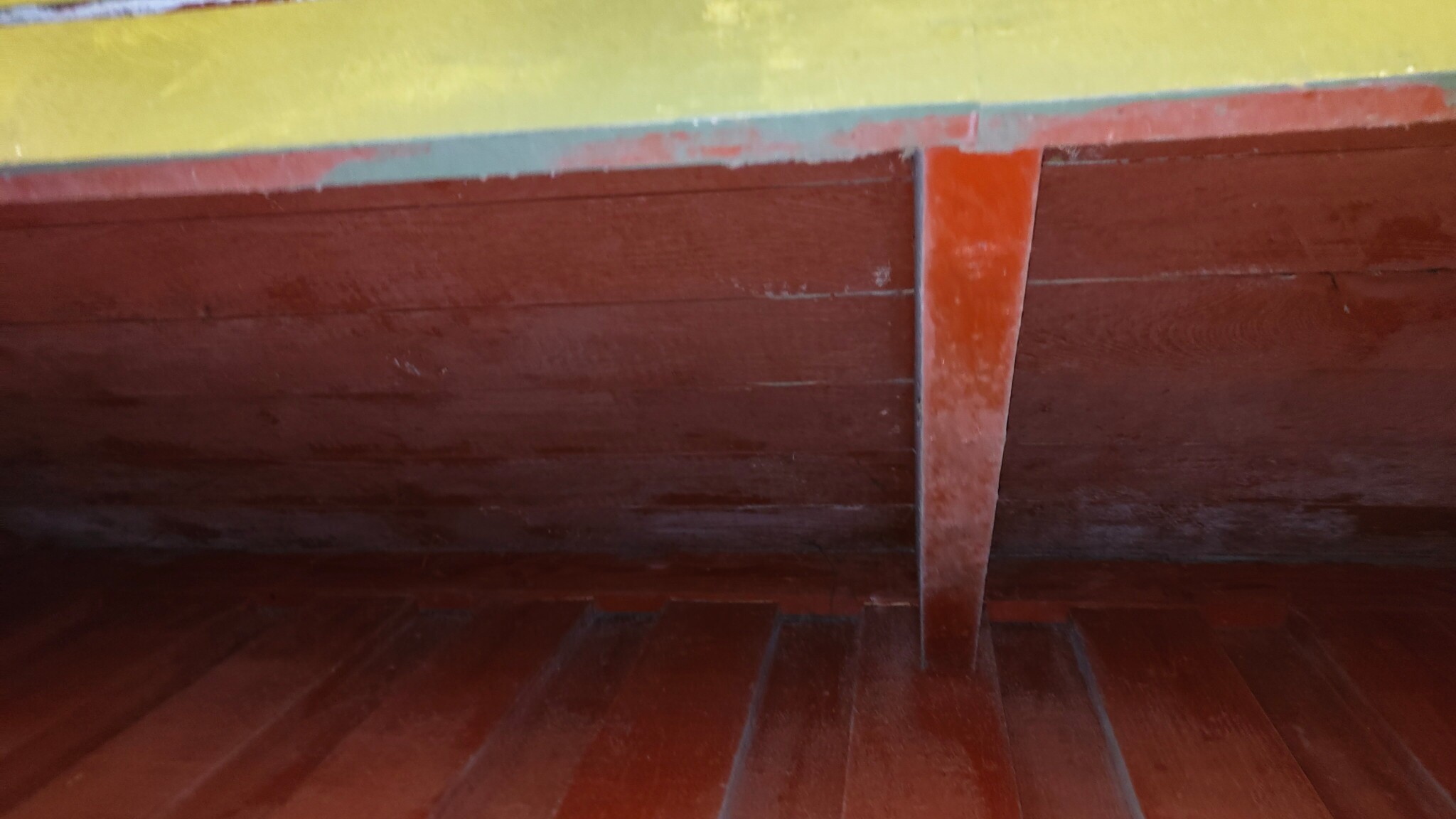

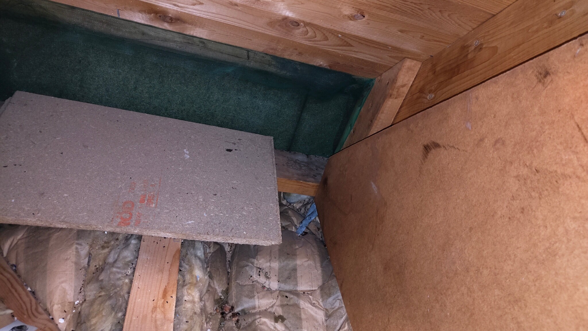

Edit: Vi har dock kattvindar nedanför där kom jag precis på. Jag lägger till bild på det.
Det verkar finnas svart byggplast under isoleringen på vinden (kollat på 3, 4 ställen). Det är samma svarta byggplast i ytterväggarna också.L L A Axelsson skrev:
Syns dåligt på första bilden, men brädan längst upp skall ha en springa på cirka 20 mm, alltså brädan som ser ut att ligga kloss mot takrotspånten?

Först och främst behöver ni inte vara jätteoroliga för hälsan kopplat till själva möglet. Mögel på vinden tar sig sällan in i bostaden om ni har hyfsat med tilluft. Luft i bostäder vill uppåt, därför är oftast golv och grund större källa till problem i inomhusmiljön än mögel på vinden.
På något sätt kommer fuktig inomhusluft upp på vinden. Antingen genom otät fuktspärr eller genom frånluftsventilation som mynnar på vinden. Det känns också som att ventilationen i bostaden inte är tillräcklig. Är övervåningen där ni kanske sover dåligt ventilerad?
Vill du förhindra vidare tillväxt kan du köpa alg och mögeltvätt/grönfri. Spraya på och låta torka in. Det bör innehålla nån form av bensyldimetylammoniumklorid eller liknande namn.

Som andra är inne på redan: klorin och grönfri.
Men se till att luftspalten är tillräcklig. Det är ju det primära att lösa i denna situation.
Detta kan dock bli ett riktigt grisjobb att försöka göra nu om det är så att isoleringen ligger mot rådponten hela vägen ner till hammarbandet.
Har ni bytt tak på huset? Om inte så bör det vara dags snart, och då är det ju lämpligast att lösa det i samband med takbytet.
Den typen av problem brukar beror på att fuktig bostadsluft stiger upp till vinden för att ni inte har tillräckligt bra fungerande ventilation.
Dvs. utsug tillräckligt stark i ventilation i tex. badrum att när man glipar upp vindslucka en aning så skall det kännas att det blåser in en aning luft mot bostaden från vinden.
Så länge detta inte är åtgärdat så kommer vinden att fyllas på vidare med fuktig luft upp från bostadsdelen som inte hinner vädras ut och det kondenserar på insidan av taket så att möglet fortsätter att växa.
Ett akut sätt att försöka torka upp vinden innan man hittat en mer permanent lösning är att sätta en dammsäker värmefläkt och helt enkelt värma vinden ganska mycket så att det börja torka upp vinden och den varmare luften på vinden som torkar upp fukten och bär mer vatten vädras iväg - men det kommer dra massor av ström.

Ja, det är ju tyvärr ingen väldigt ovanlig syn på en kallvind.
Det är inte så enkelt att man kanske kan såga bort den brädan där mellanrummet ska vara vid takfoten, mellan takstolarna och sätta dit nät? Eller behöver man simma runt i isoleringen?
