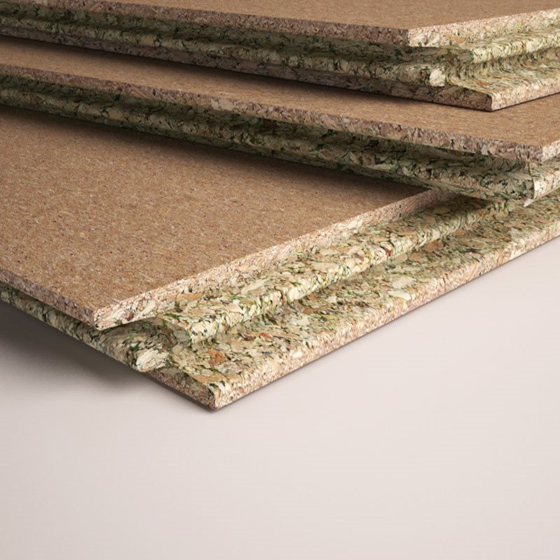

Sockeln som stod på golvet luktade en del mögel, själva golvet luktar dock inte nämnvärt. Golvet består av 22 mm spånskiva och min första tanke var att ta multiverktyget och såga upp den drabbade biten och byta ut mot en frisk spånskiva. Man får då såklart försöka pricka in reglarna under så att skivan vilar på något. Alternativet är att byta hela skivan men det är ganska stora skivor och det känns minst sagt onödigt?
Har tittat på Bygg Max men de verkar inte ha 22 mm vanlig spånskiva för golv? De har special komponerade golvplattor i spån men de har falsade kanter och består av olika lager spån. Kanske det är dessa man ska använda ändå? ex
