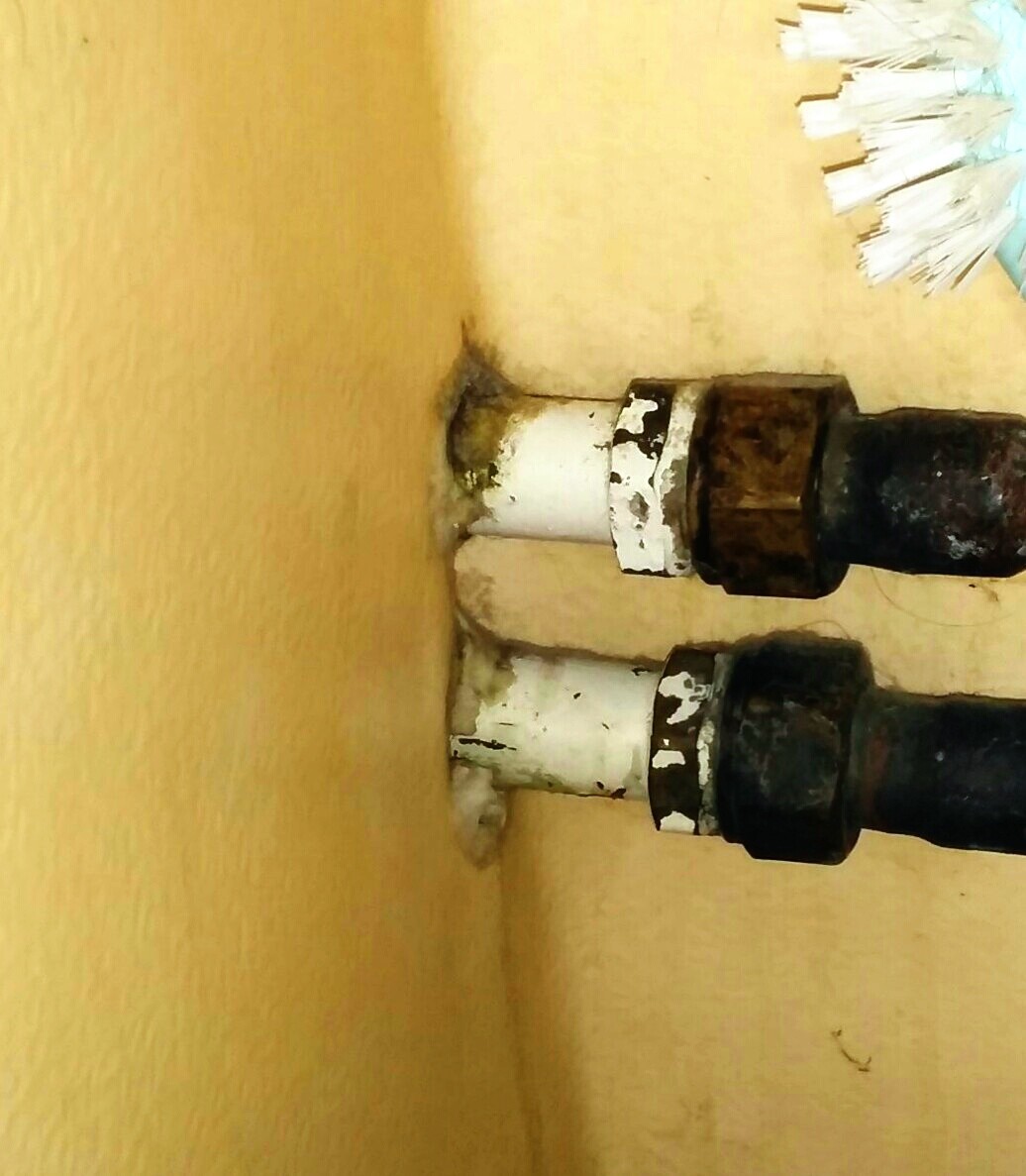

Mina föräldrar har problem med fukt och mögel i sitt badrum. Det var från början självklar, men i samband med renovering sattes en paxfläkt in. Tyvärr hade rörisen klantat sig med genomföringen till duschblandaren, så det blev vattenskada efter bara ett par år. Blev ett helt nytt badrum igen. Detta var nu ca 8-10 år sedan.
Hela tiden har det varit problem med fukt och mögel, och efter att ha kollat lite visade det sig att fläkten hade kallrasskydd, så när den inte gick så fanns ingen ventilation alls. Den byttes då till en en Pax Passad med grundflöde. Problemet är att denna inte orkar hålla grundflöde om det blåser ute, då det blåser in kraftigt i frånluftskanalerna.
Den enda vettiga lösningen på ventilation verkar vara att bygga om till mekanisk frånluft (F). Är jag rätt ute där? FTX blir svårt då det är radhus med två våningar plus källare, med begränsade möjligheter att dra tilluft.

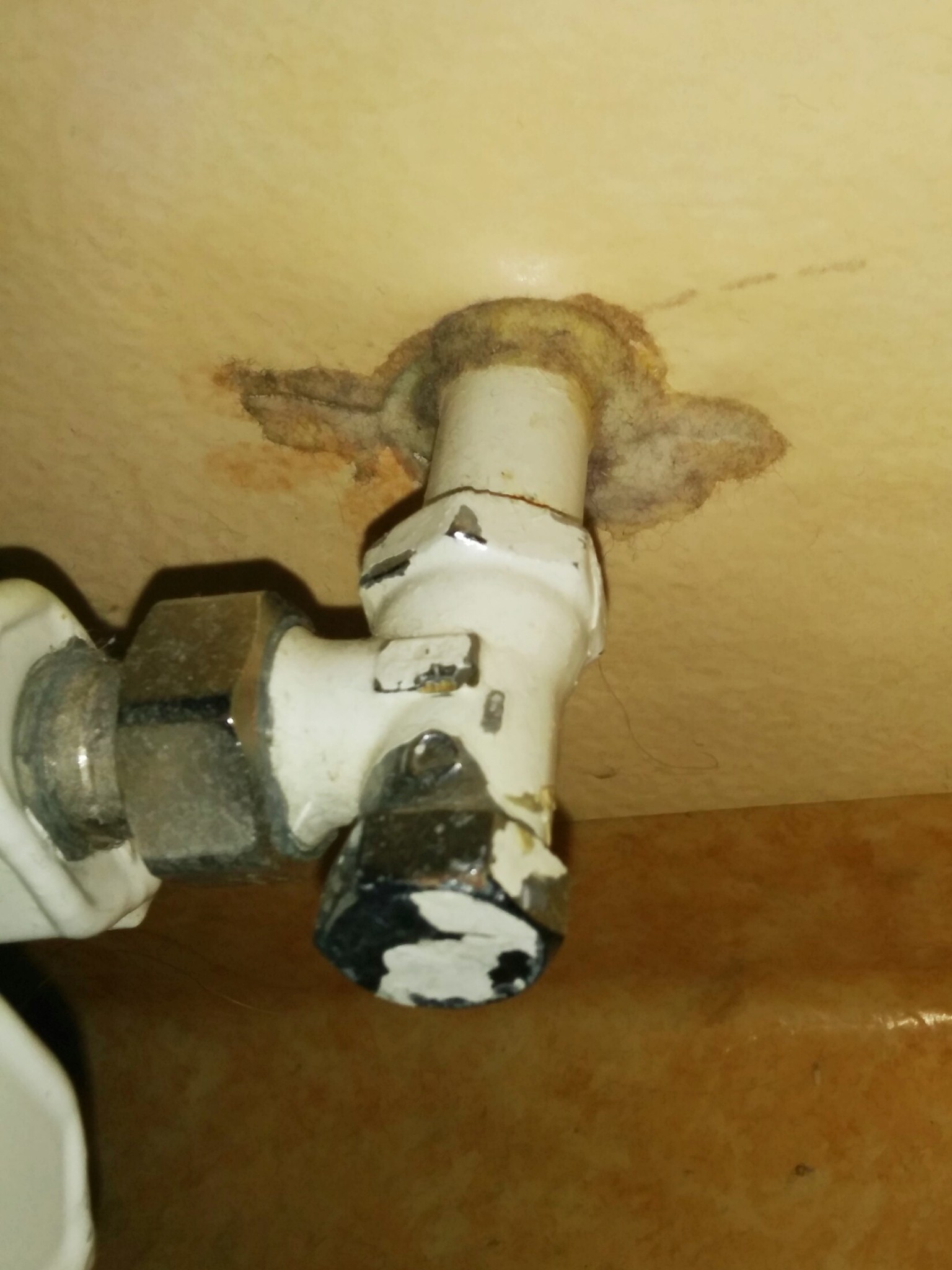

Ett annat problem är att rörgenomföringarna ser rätt dåliga ut, och på ett ställe är det nog inte tätt. I kombination med den dåliga ventilationen som gör att det rinner vatten längst med väggarna vid dusch så känns det som att det finns en risk att det kan ha kommit in vatten där. Bör man ta hit en fackman att undersöka detta innan man sätter igen med ny fog? Man vill ju inte stänga in ett fuktproblem. Vilken firma rekommenderas i så fall?

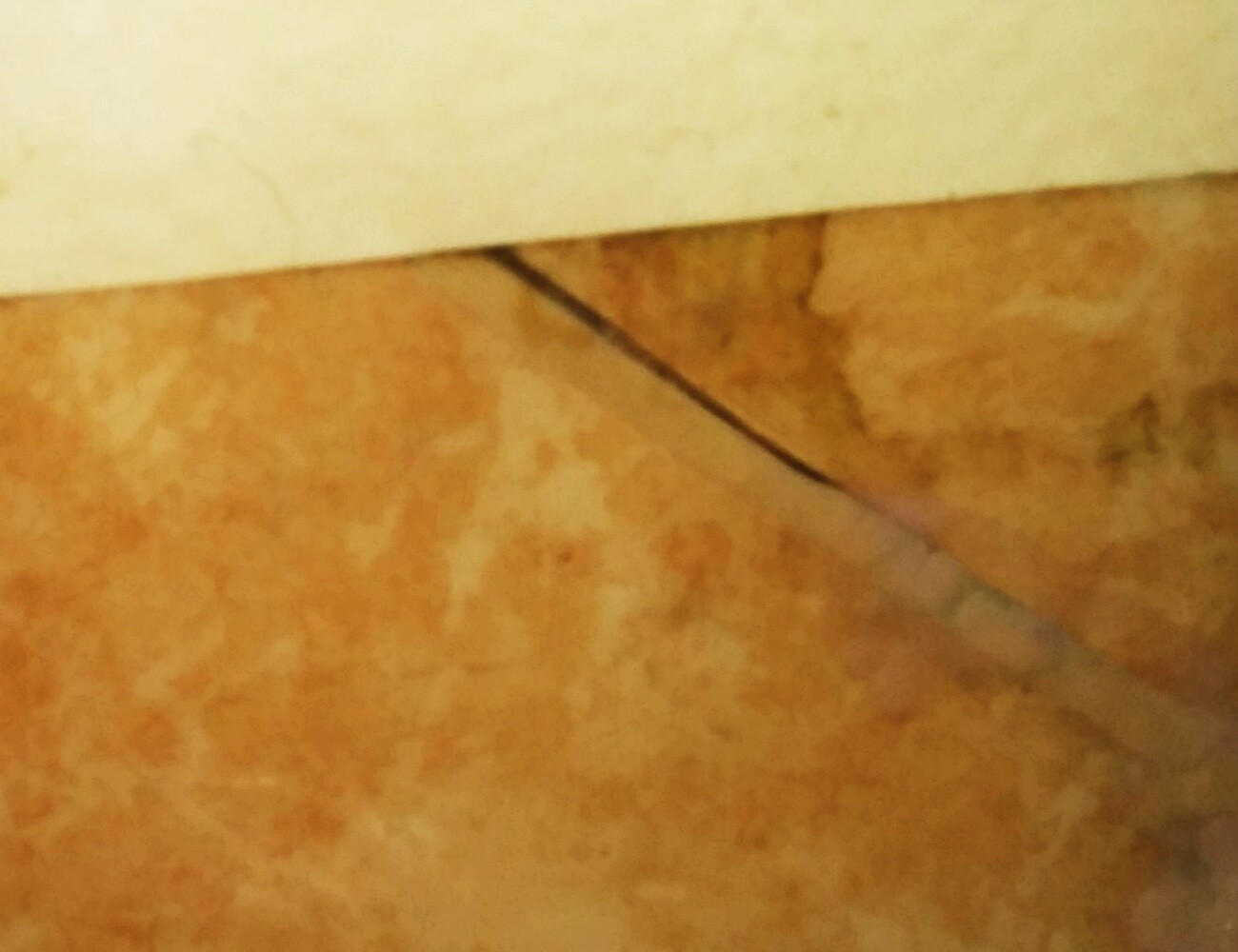

Det är även en fog som är trasig i våtrumsmattan vid golvet nära ett hörn. Hur fixar man detta?
Och slutligen, är detta rätt gjort från början? Ser lite dåligt ut, men det kanske är/var godkänt?
Lite bilder:
Rörgenomföring till handfat/toalett.
Trasig fog I mattan:
Rörgenomföring till radiator. Verkar tätt, men inte snyggt:
Så vad gör man? Med tanke på att det är fuktproblem vill man ju helst ha tätt, men man vill ju inte bygga in fukt heller.
/Erik

Okej. Det är väl bara att ta dit någon lämplig fackman. Vem ringer man, besiktningsfirma? Mögelexpert?
Ser rörgenomföringarna ut att vara fackmannamässigt utförda? Annars kanske man bör ringa firman som på uppdrag av försäkringsbolaget byggde om efter fuktskadan? Det finns nog tyvärr en risk att 10 år har passerat. Tiden går fort ibland.
