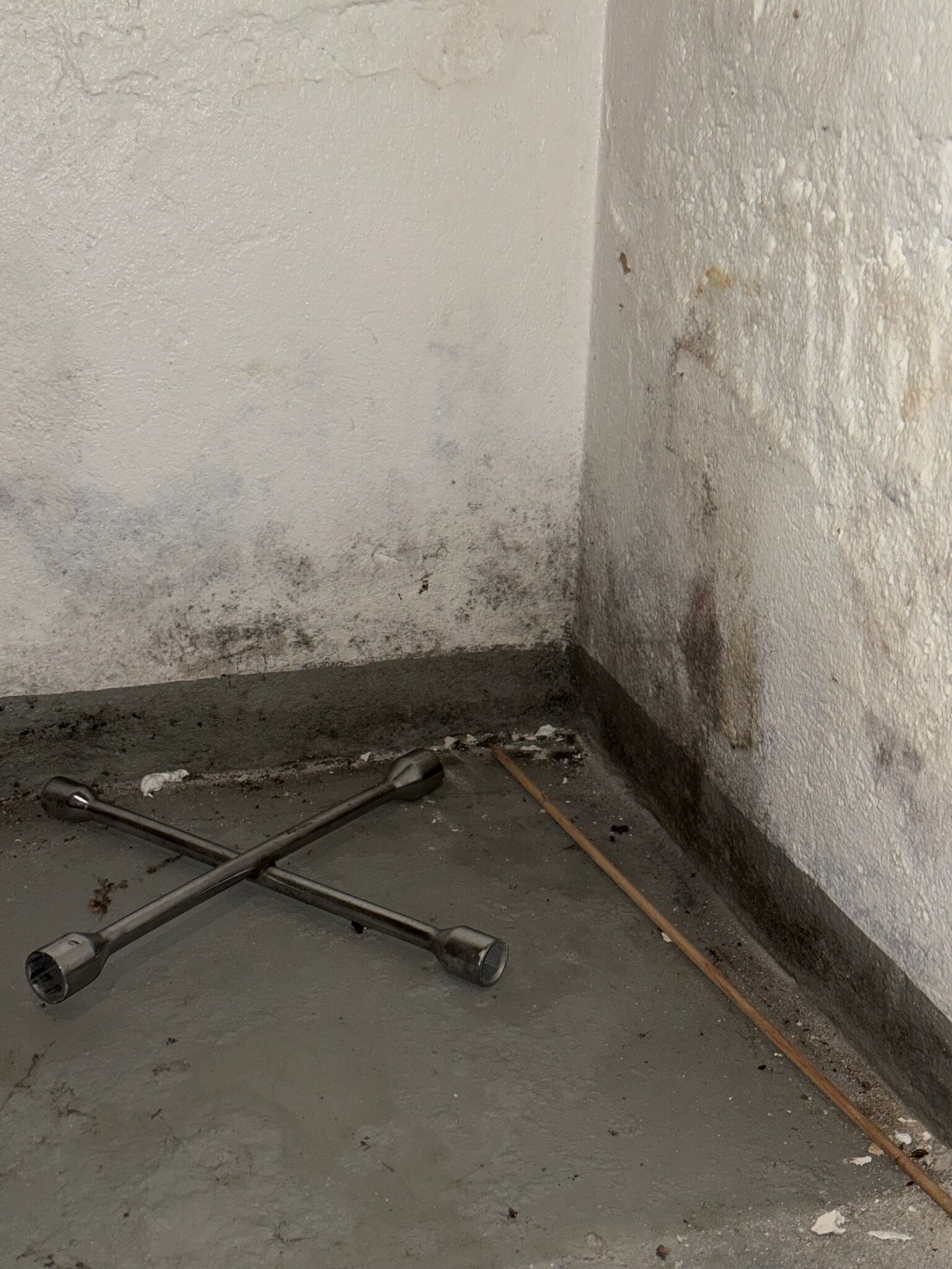

Har nyligen blivit med hus från 50-talet. Vi har bott här snart i en månad och börjat "pula" med lite smågrejer. Idag tänkte jag ta mig an pannrummet i källaren och få till en en liten verkstad. Tidigare har det stått en gammal arbetsbänk i ett hörn som jag beslutade mig för att göra mig av med.
Innan vidare beskrivning så vill jag tillägga att besiktningsprotokollet tar upp brister mot denna vägg/sida ur ett dräneringsperspektiv (dock anses dränering som en låg prioriterad åtgärd enligt besiktningsmannen) där väggen visar fuktgenomslag.
Nåväl, bakom arbetsbänken, i hörnet, finns då svartmögel. Fuktindikatorn visar "blött" och misären är total. Nu till min fråga.
Trots denna upptäckt, som inte var synlig vid visning (eller möjlig att kunna se) är en dränering mitt enda alternativ? Besiktningsprotokollet hävdar att en spolning av dränering är ett alternativ. Skulle detta räcka?
Det framkommer inte, och mäklare eller säljare vet inte heller, när dräneringen är gjord senast. Men det är gjort någon gång.
Har ni varit med om att en spolning har "räddat" en källare så pass drastiskt som i detta fallet?

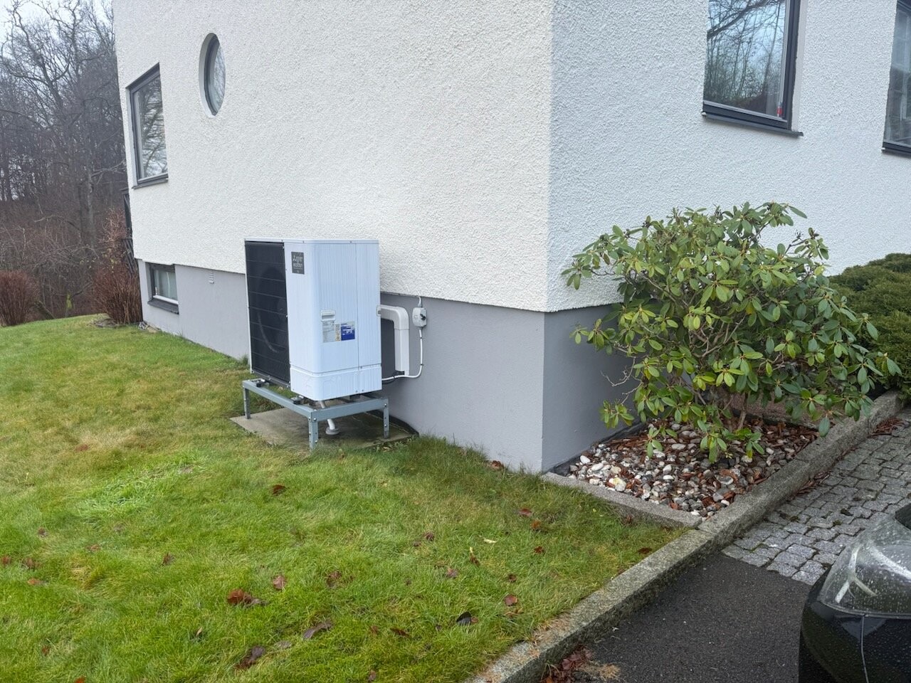

Bifogar bilder både invändigt i och utvändigt, så man får en uppfattning om hur det ser ut.

Du kommer inte att kunna få ett säkert svar från någon (ta det i så fall med en mycket stor nypa salt), men några tankar:
Där går inte ner något stuprör som hade kunnat läcka.
Finns det något att spola bort i dräneringen så är något trasigt, tex att rör har separerats så att det kan komma in gjord.
Att filma dräneringsrören kan ge några svar på hur de mår (t.ex. om det står vatten, är trasigt eller stopp).

Detta är inget man behöver springa i blind akut panik att åtgärda - många hus har fuktiga källare eller har saltpåväxt på väggarna (för att utrymmet hålls torrt med värme och ventilation) och har varit så i årtionden utan att det ger någon avgörande strukturell påverkande vittring.
Av hur väggstrukturen ser ut så har väggen gjorts om någon gång i historian, antagligen för att putsen rasat in av saltutfällning tidigare, speciellt om det är ett rum som tidigare har haft en oljepanna och den vägen höll källarvåningen torr.
Gillar man inte att det är svart av mögel (som i grunden kommer från damm i rummet som sedan svampar växer på för att ytan håll fuktig i nivå att svamparna kan etableras på dammet) så får man tvätta av väggen med någon alkalisk rengöringsmedel var gång man ser att det mörknat för mycket och grund-dräneringen att sätta på att göra-listan någon gång i framtiden räknat i 10-tal år framöver.
oavsett - huset kommer inte att rasa av det och det är inget som brådskar att åtgärdas.
