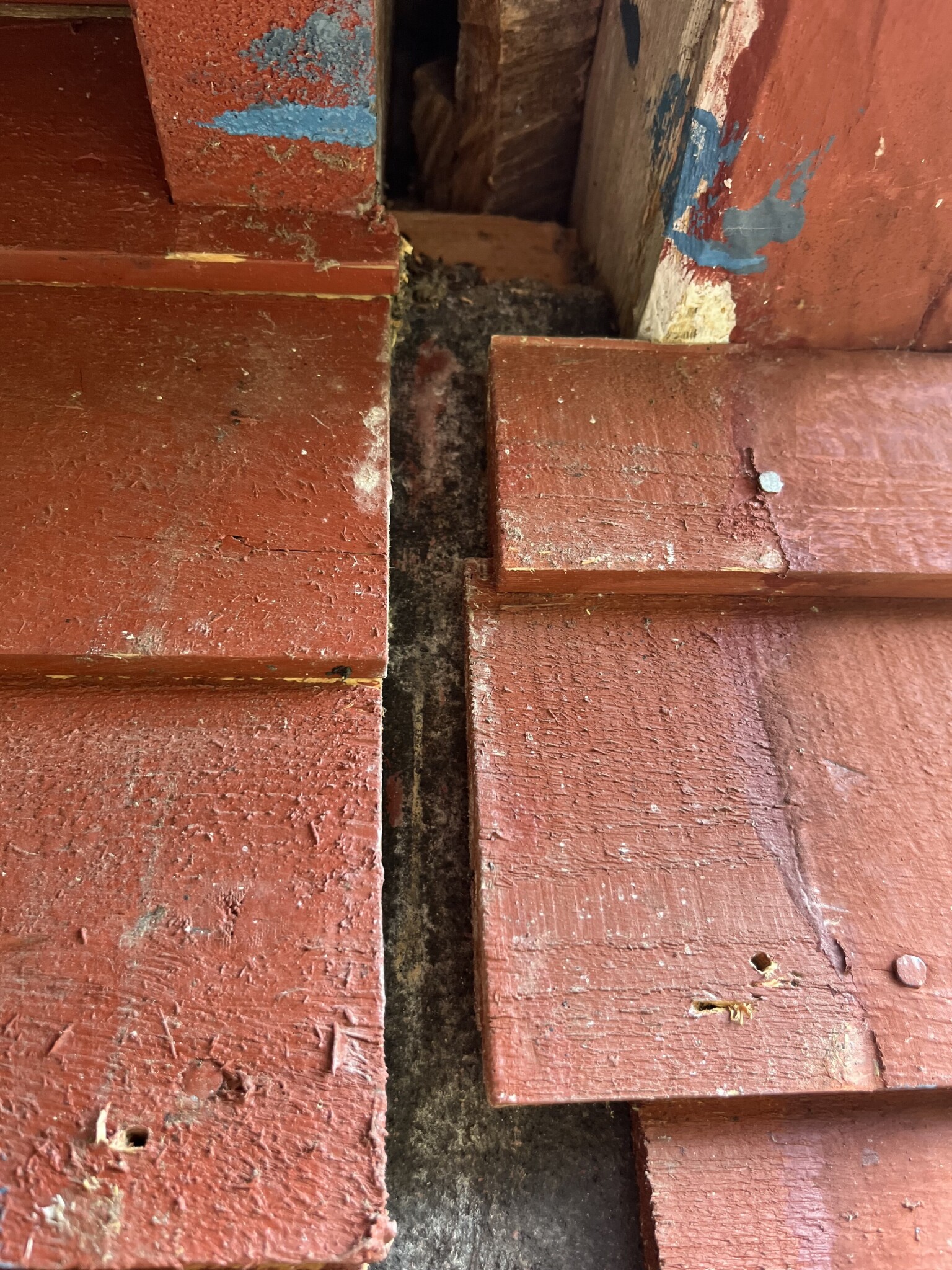

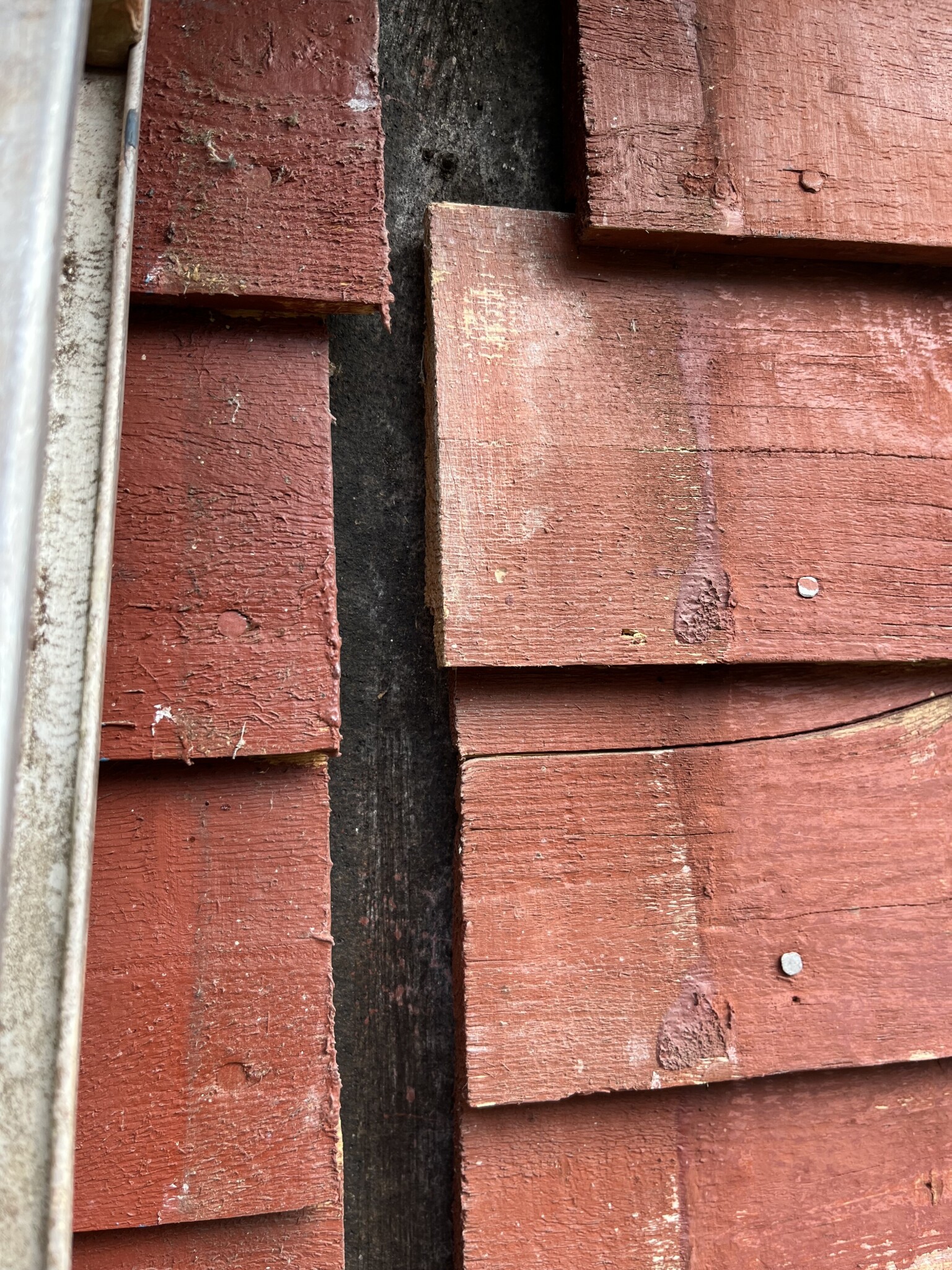

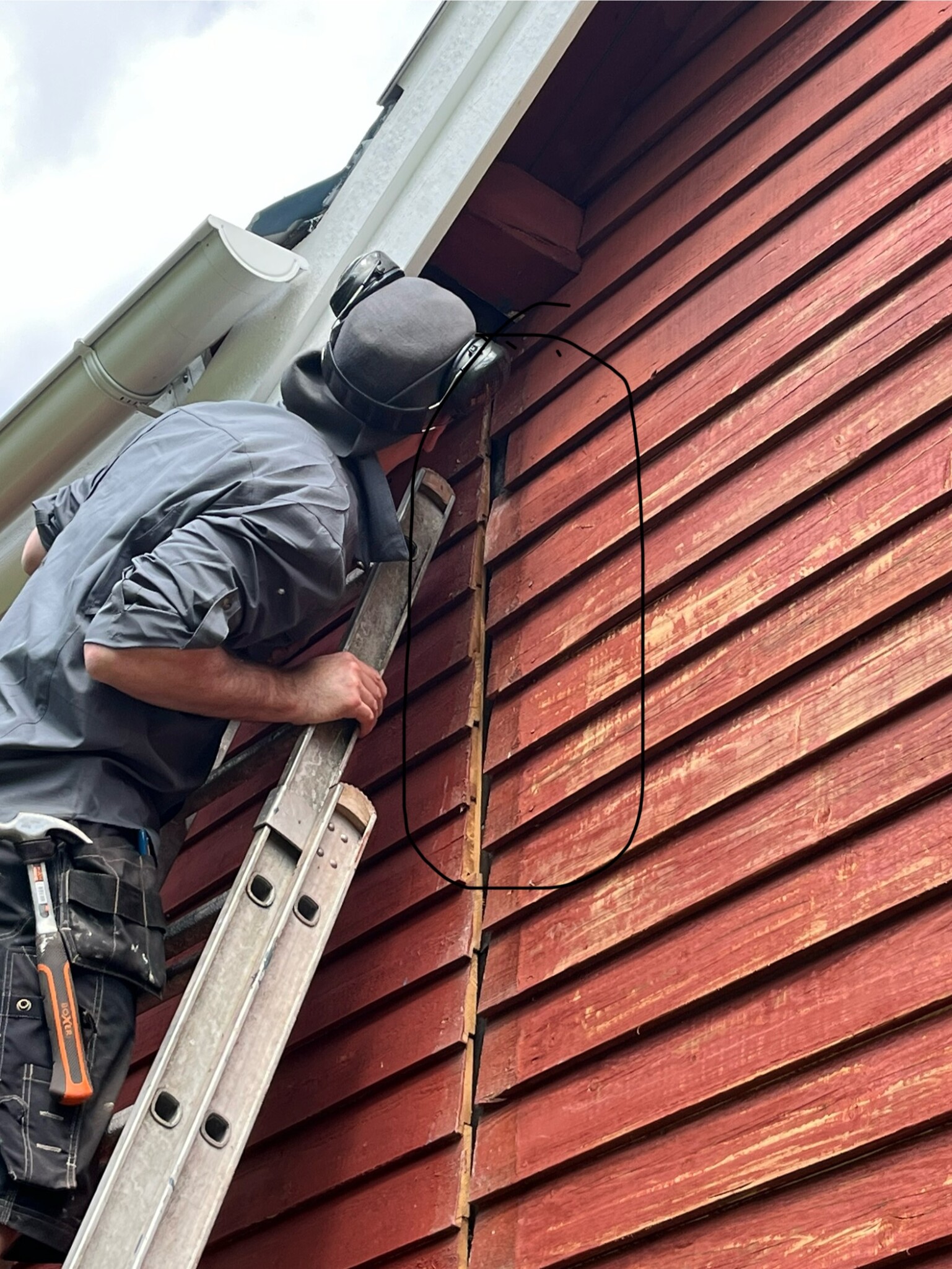

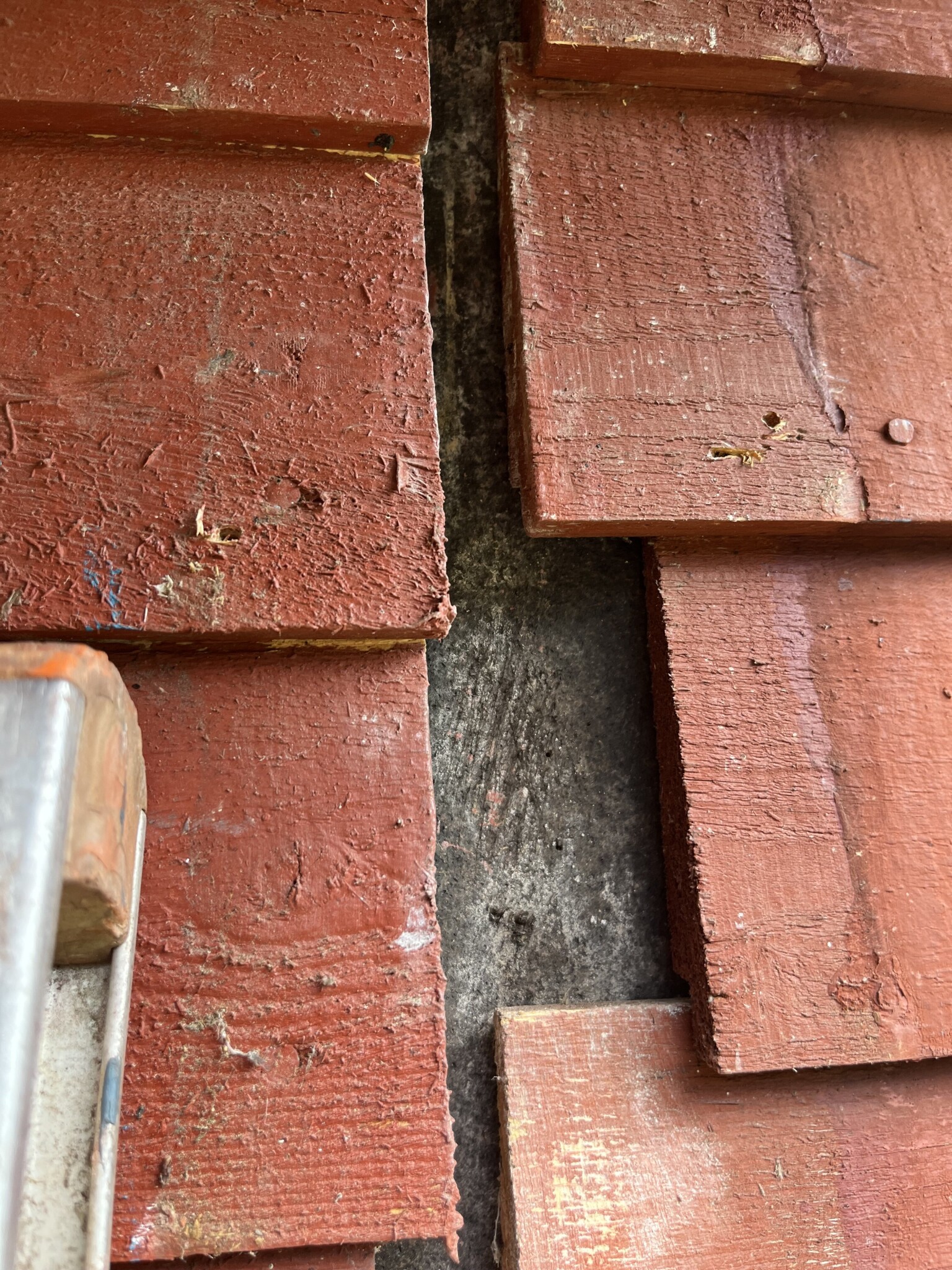

Vi ska påbörja skrapat och ska tvätta fasad och måla om inom kort.
Vi rev ner panel och såg lite mögel.
Se bilder.
Vi mätte med fuktmätare och värdena var ok.
Behöver vi riva ner panelen, det verkar vara en skarv precis där, vad är bäst sätta ny panel eller måla om?
Det är någon sorts asfaltsbord?
Fasaden i sig ser helt ok ut så det vore ju synd att riva.
Någon som har något att rekommendera?

Undrar vart du hittat det möglet?
Är väl bara lite damm, Montera ihop måla och var glad 😉
Det är lite mögel, men vi tog bort några fler plankor och det verkar vara precis vid skarven mellan nya delen och gammal del.
Så väldigt lite.
