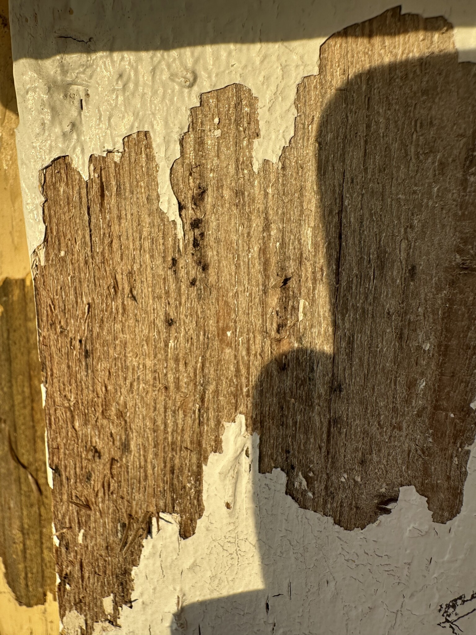

Ska måla om en gavelvägg, med Demideck.
Har tvättat ytan med fasadtvätt och börjat skrapa. Upptäcker svarta prickar under färgen på vissa områden, ganska högt upp på gaveln (2 våningar) samt på brädor bredvid fönster på ovanvåningen. Brädorna känns lite fuktiga under färgen (tvättade i förrgår) och färgen går relativt lätt att ”skala av” där.
Jag vet inte när huset blev målat senast tyvärr. Vindskivorna har just blivit bytta nu i samband med planerad ommålning.
Vad gör jag? Behandlar med mögeltvätt både på målade och nu skrapade trä-rena ytor? Vilket medel är bra? Är det ok att behandla när det nu är både målade och skrapade ytor öppna? (Men ska ju eg fasadtvätta före skrapning har jag förstått..)
Det är också svarta/gråa som etsade små prickar kvar på fasaden efter tvätt är det mögel också (trodde det var färgen som blivit matt och sliten).
Fakta: Hus från tidigt 1900-tal. Stående träoanel. Målat i någon färg som ska gå ihop bra med tänkt färg (har haft flagnar med på färganalys i butik.)
Hoppas på hjälp och goda råd!
(Bilden är bara ett exempel på det som syns)

(Har tvättat för hand med borste och svag duschstråle, ingen högtryckstvätt.)H Helen111 skrev:Hej!

De svarta prickarna kan vara små angrepp av svartmögel. Det är inte jättelikt, men det kan bero på bilden. Mycket talar för att det är mögel iallafall. Men om det är så lite som på bilden behöver du egentligen inte göra något åt det.
Det stora problemet är då snarast att färgen losssnar lätt när du drar i den. Problemet är att den sitter för löst för att måla på, men för hårt för att skrapa bort. Låt det stå några dagar med öppningar i färgen som på bilden, så får träet under färgen möjlighet att torka. Känn på det igen med en skrapa, och ta bort det som lossnar med skrapa. Förhoppningsvis sitter fäger hårdare när panelen torkat lite. Passa på att måla när det är torrt. För jag gissar att även den nya färgen andas ganska dåligt, om den ska gå ihop med den gamla.
Tack så mycket för svar!
Det är betydligt mera på andra ställen tyvärr. (Tänkte inte på att skriva hit förrän ikväll och tog bara detta foto förut, får återkomma med fler imorgon.)
Jag ska följa dit råd och öppna upp färgytan lite här och där och låta det torka. (Kanske behandla med mögeltvätt först)
