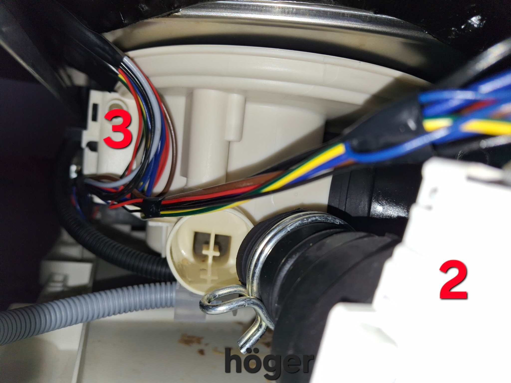

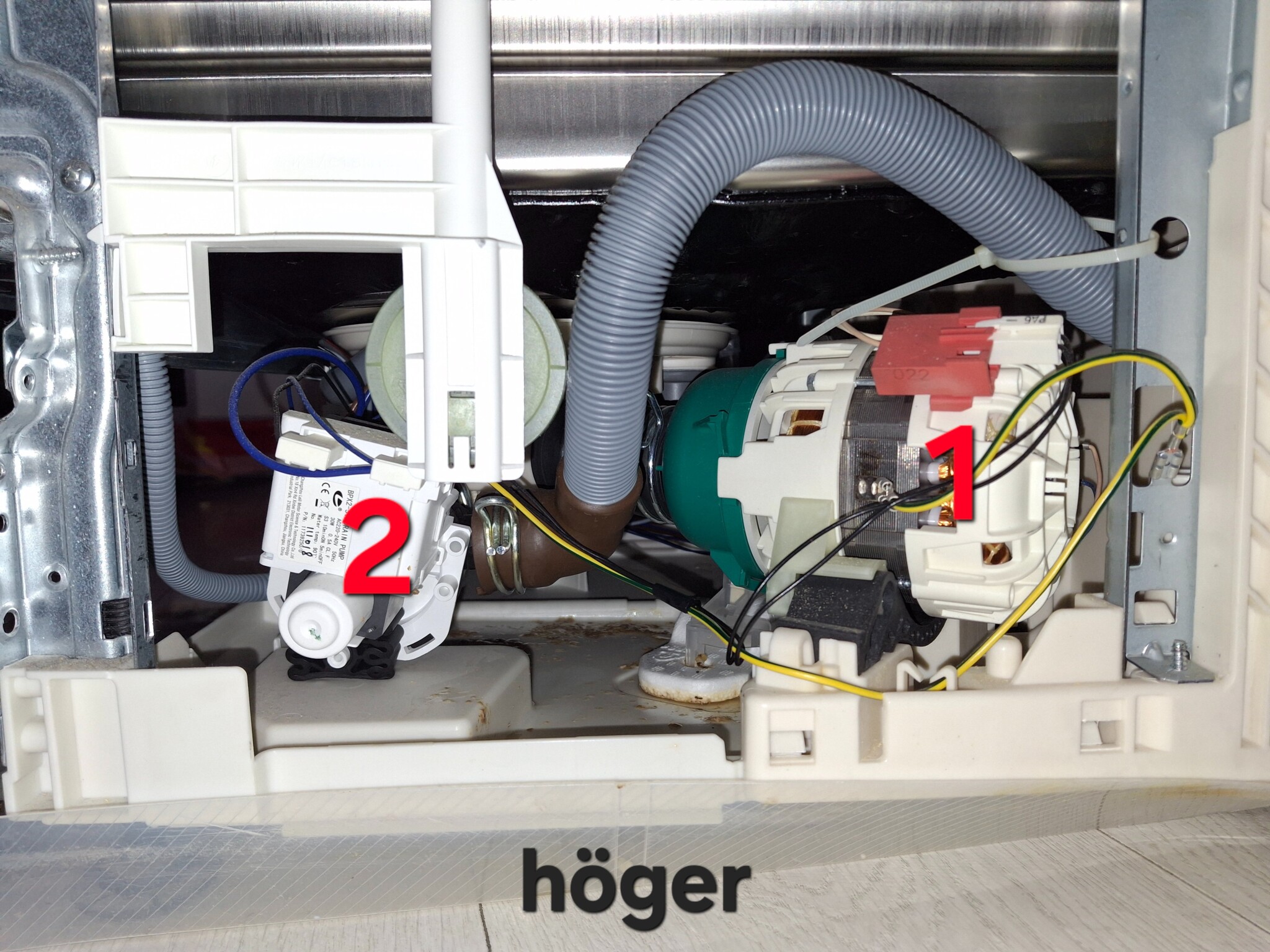

Hej! Min Ikea-diskmaskin larmar och står och brummar istället för att diska.
  • Det är en Ikea-diskmaskin så antingen Whirpool eller Electrolux. Edit: Det är en Ikea-maskin från 2012. Maskinen saknar i övrigt beteckningar
  • Den larmar med ett pip var 15:e sekund och diskmaskinen saknar display.
  • Den brummar så den försöker väl fylla eller tömma.
Det ligger inget vatten i själva diskmaskinen. Dessa åtgärder har vidtagits utan resultat:
  • startat om den
  • rensat filtret inne i diskmaskinen
  • brutit strömmen över natten
Nu har jag flyttat ut den och plockat bort sidorna. Det låg cirka 0,5 dl vatten på underredet invid flottören och det är borttaget.
Enligt vad jag hört kan man rengöra på fler ställen exempelvis "pressostat" men jag behöver hjälp att lokalisera den. Bifogar bilder:

Hej
Har du model och typ på maskinen?
Pressostaten ser ut att vara snett ovanför avloppspumpen (höger 2).

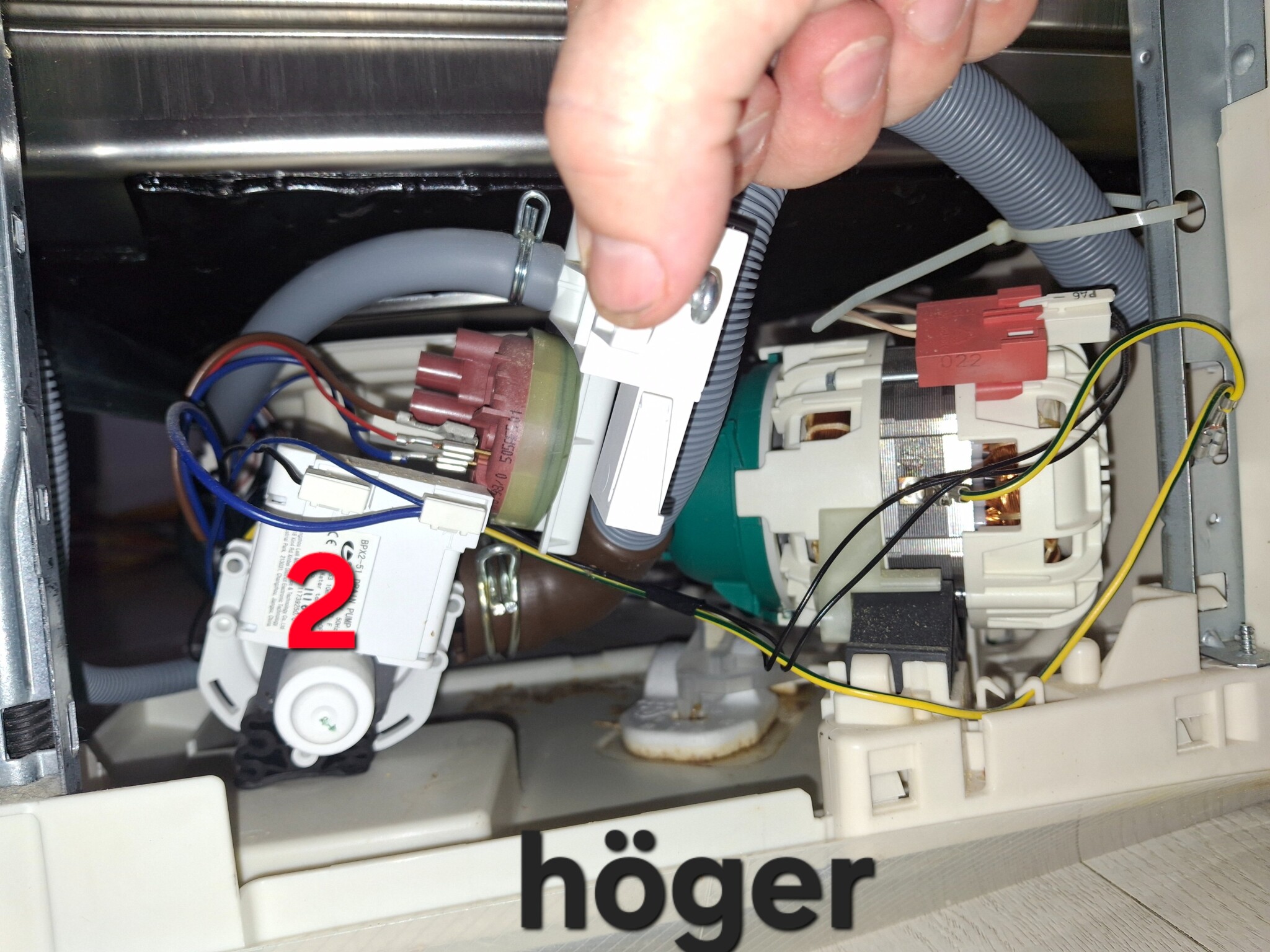

Hej! Ikea-maskinen verkar helt och hållet sakna beteckningar utöver att delarna är daterade till 2012.
Pressostaten (den rödbruna delen) och slangen till golvbrunnen var rena. På bilden har jag skruvat loss plattan den satt på och vinklat ut den 90°.
Golvbrunnens förbindelse med avloppspumpen var delvis (vänster kanal) igensatt av en portionssnus:
Det vore ju dock konstigt om den hade lyckat blockera hela maskinen.
MultiMan
Hur lyckas ett så stort objekt tas sig dit? Är filterna trasiga?
Du får nog undersöka pumpen också. Kanske sitter en gaffel, napp eller liknande där. 😅

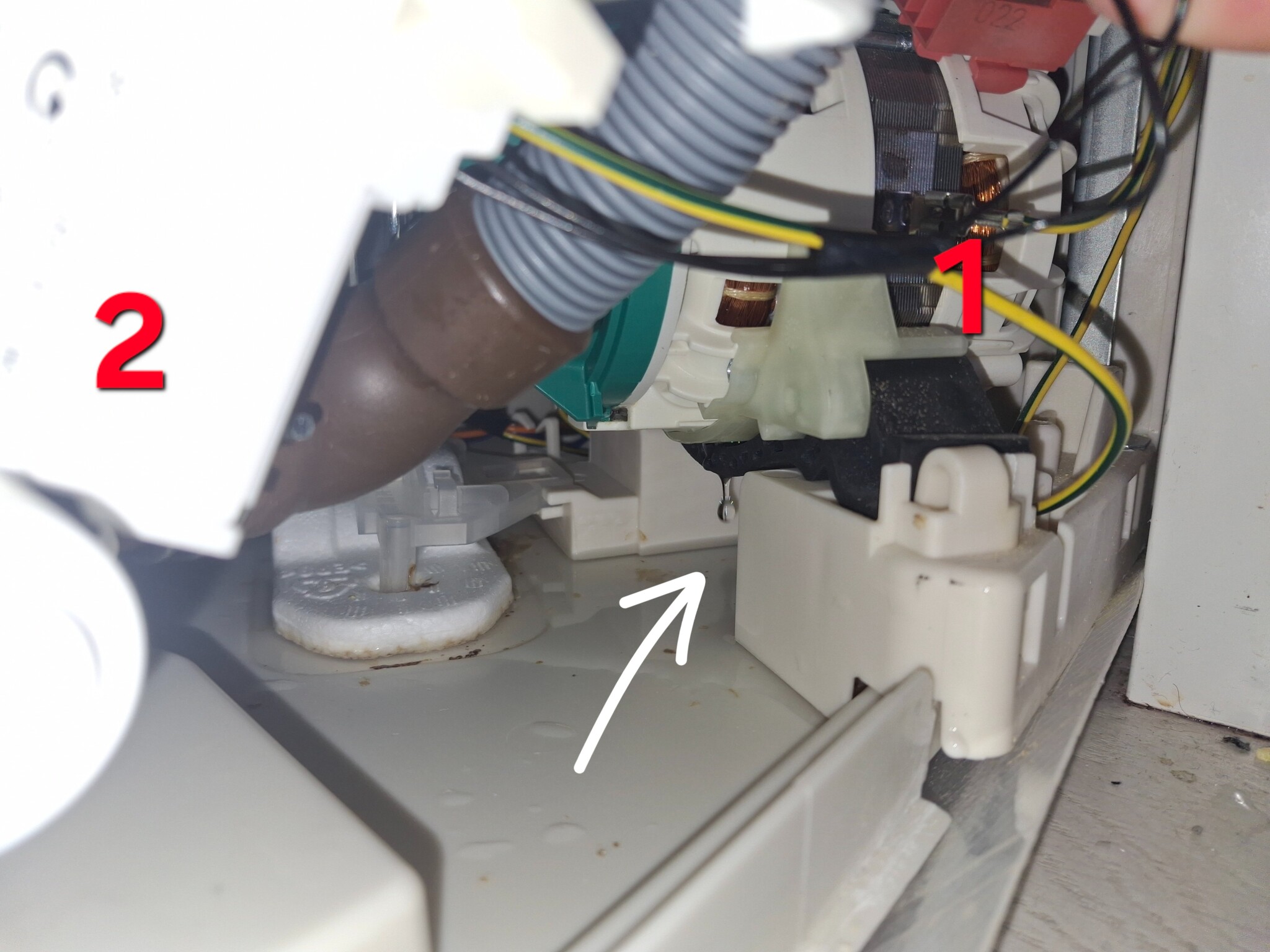

Jag skulle gissa på att det är något med läkageskyddet, om det var vatten där har det ju läckt.
Kolla så flottören verkligen är återställd, brukar höras ett klick i microswitchen. Vissa flottörer kanske behöver bytas efter att ha löst ut.

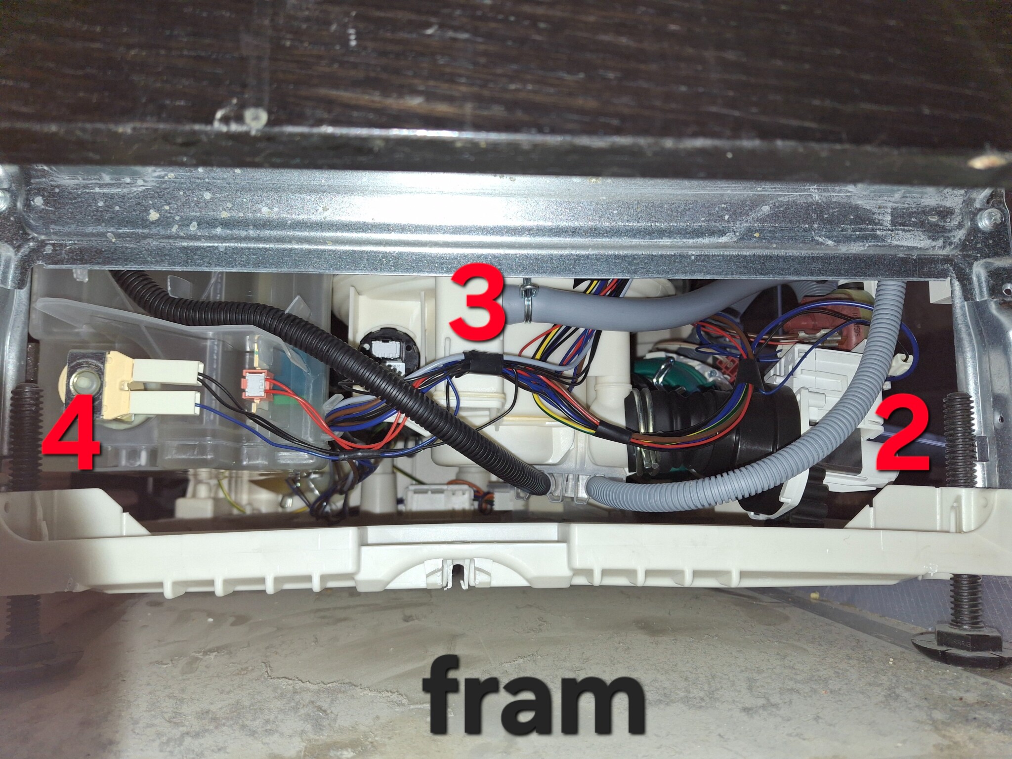

Kör den så här framme på golvet så lär du se vart det läcker, anslutningen till tömnings pumpen ser inte ut som den brukar.
Den ser inte ut som en Electrolux men ej heller Whirlpool
Kan vara en vestel, men...
Bottenplattan och diskpumpen ser ut som elx men de har inte detta system med presso stater
Ikea ville ha och kanske har egen tillverkning där de kunde blanda olika fabrikat för att minska kostnader.men vem vet...
Nu startar den och går igång. Maskinen larmar efter ~20 min och elmotorn har då läckt ~0,5 dl men går igång efter att jag stängt av och satt på programmet samt tagit bort vattnet. Flottören verkar inte ha slagit till.
Innan dess råkade jag köra igång den med vattnet avstängt (!). När jag satte igång diskmaskinen så betedde den sig likadant som innan jag började skruva (och vattnet var påslaget): vattenpumpen gick i en (1) minut därefter slogs den av och maskinen larmade. Inget läckte men om jag lyfte på flottören så gick pumpen så länge jag höll den uppe.
  • När jag lyfte på flottören hördes mikrobrytaren tydligt.
  • Inget annat skrot återfanns i vattenpumpen.
Min hypotes är att motorn läcker och att maskinen bara behövde stå strömlös ett tag för att nollställas. Fortfarande okänt hur det kommer sig att den larmar. Flottören var i sitt normalläge när jag körde maskinen nu liksom när jag började skruva imorse.
Den föll nog ner när jag rengjorde filtret för någon månad sedan.

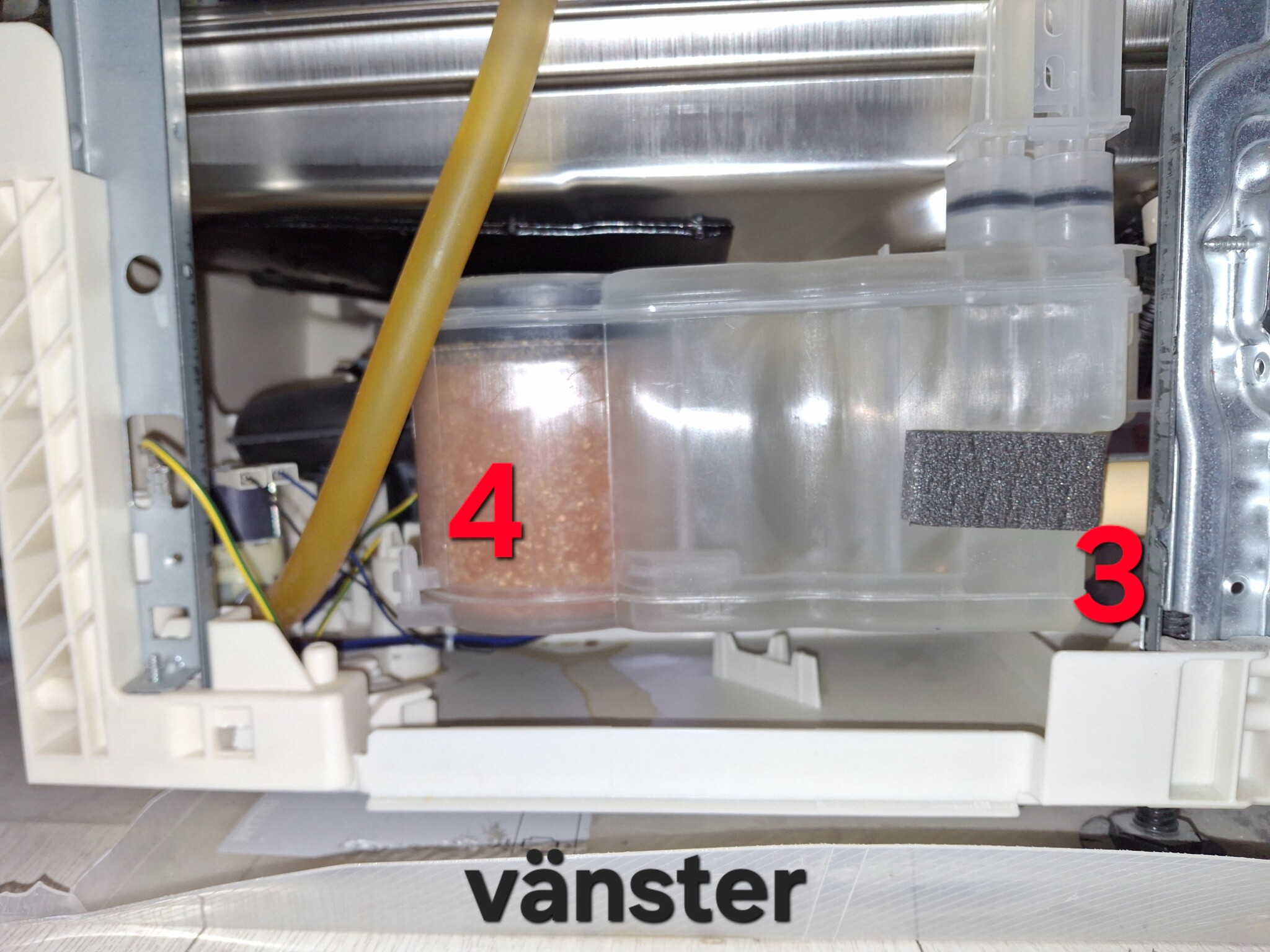

Om du lyser med ficklampan på den delen av vattenbehållaren som slangen till pressostaten är infäst i, på första bilden där du markerat nr 3, ser du massa svart smuts igenom plasten då, eller lyser ljuset av ficklampan igenom plasten? Syns ganska tydligt om det är skit eller ej i den nivåkammaren.
Hej! Nej, nivåkammaren ser helt ren ut och genomskinlig när man lyser genom plasten.
