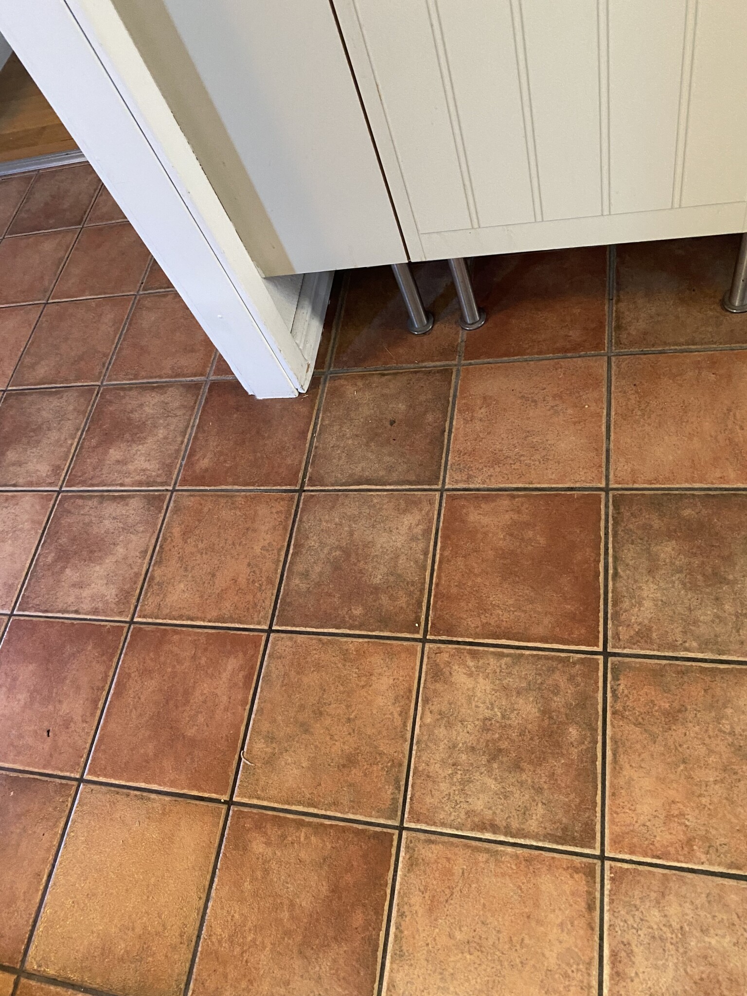

Vi skulle vilja renovera köksgolvet. Tyvärr är klinkers lagda på extremt ojämnt underlag. Det diffar 2cm per m på flera håll. Kan man lägga något mer följsamt än nya klinker ovanpå? Tips som inte kostar skjortan.
  • Brunt klinkergolv i kök med ojämn yta, angränsande till vit köksinredning.
Skulle säga att med den stora diffen på flera/många ställen så finns det inga genvägar.
Riva befintliga golvet ända ner till reglarna, jämna av reglarna med nya reglar på sidan av befintlig reglar, nya golvspånskivor, eventuellt flytspackling, nytt ytskikt.
