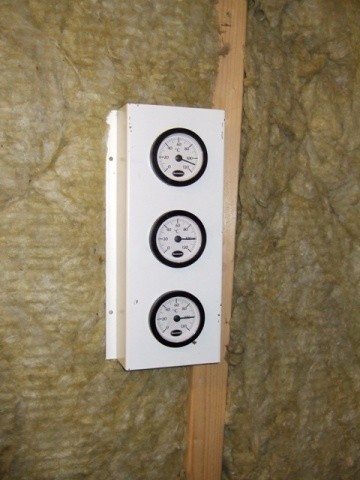

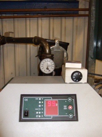

Visar den svarta visaren temp och den röda vilken bryt-temp man ställt eller?
Såg jäkligt smidigt ut må jag säga. -Var får jag tag i en sån?
Undrar om mikrobrytaren tål att monteras innanför ytterplåten så den sitter skyddat och osynligt?
Min brytare är ju av plast och pannkroppen kan ju bli närmare 100°C.
Skulle ju kunna svetsa fast en monteringsbygel så den inte ligger direkt mot pannkroppen iofs.
Funkar det fortfarande bra med primärluft-insläppet utan kanaler?

Varför vill du att fläkten ska fortsätta på tid?
Hittade mikrobrytare på kjell&co för 29 spänn.(!) Dom tål 80°C.
Jag vill ha en likadan termometer / termostat som du monterat.
Var skaffade du din?

Fick tag på min på jobbet så jag vet tyvärr inte vart man kan köpa den någonstans.
Ska dock forska lite i det. Anledningen till en fördröjning är ju att jag man verkligen ska vara säker på att bränslet faktiskt är slut och det inte bara är den liten dipp

Blir nog till att skaffa vanliga laddomat-rökgastermostater, eftersom jag misstänker att din variant är snordyr.
Dessutom lite overkill med temperaturvisning när man redan har en termometer i rökröret.

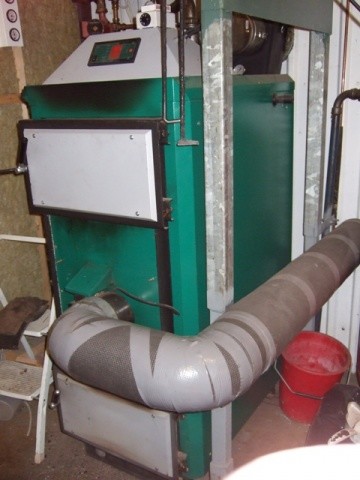

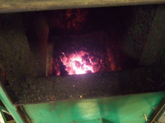

Hej Orlan-vänner
Tänkte jag skulle ladda upp lite "heta" bilder så här inför jul, jag använder bara rökgastermostat för att bryta laddomaten och pannfläkten stannar på hög temperatur
Det fungerar bra och den glödhög som ses, brinner sedan sakta ned. Jag har ett återvinningskoppel som hämtar den sista värmen från pannan.
Jag har även funderat på att bygga en PIC-reglerad panna, min tanke var att mäta utgående temperatur från pannan och stanna laddomaten då derivatan vänder från positiv till negativ, detta för att maximera tempen i ackumulatortank. Jag har dock en devis: prova med gummiband och gem först.... och det fungerar tillräckligt bra för mig i detta fall
Observera "snorklen" för att inte ta luft från rummet där pannan står d^_^b.
Jag är mycket nöjd med min Orlan 40 efter ett års drift, ackumulatortank är på 3 kbm så det finns lite värme att hämta efter en eldning
