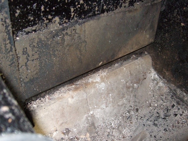

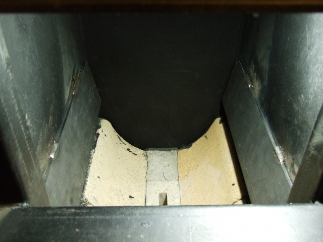

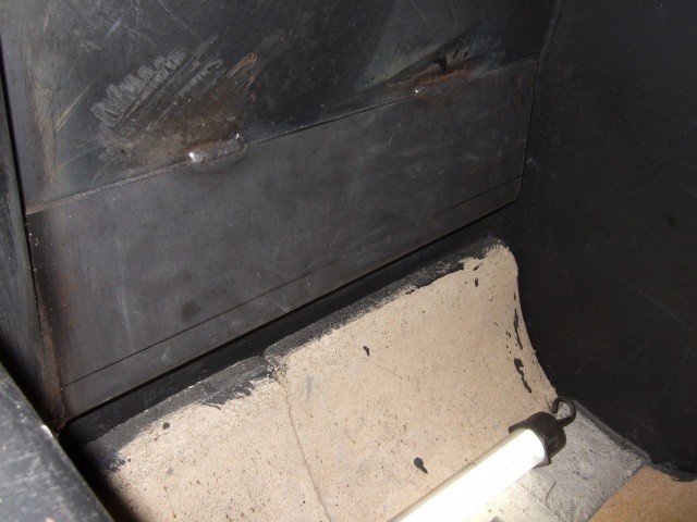

Hej jakeelee!

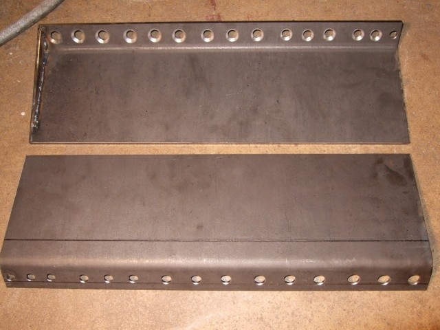

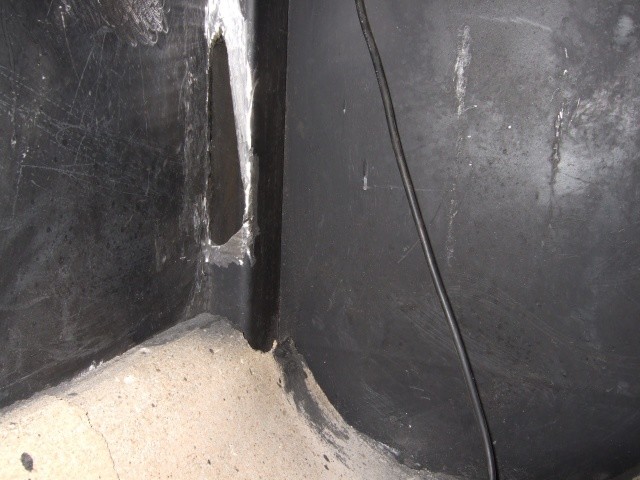

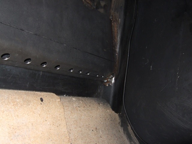

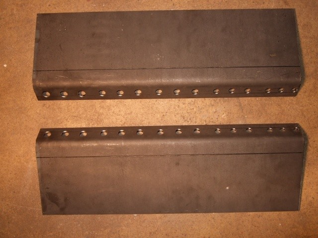

Jag satte vinkelslipen i min orlan direkt och gjorde förändringarna direkt angående primärluften, se bilder.
Som det är skrivet tidigare i tråden så ska utloppshålen vara större i början och mindre mot slutet, jag hade lite otur när jag tänkte så mina hål är störst i bort kant, felet syns tydligt efter första eldningen. Detta är givetvis omhändertaget. Jag har inte haft några problem med puffar eller bakslag vid normal hantering, bara vid klantigt handhavande, och som de flesta vedeldare vet att när gengas möter syre så tänder det, vilket är normalt för alla pannor!

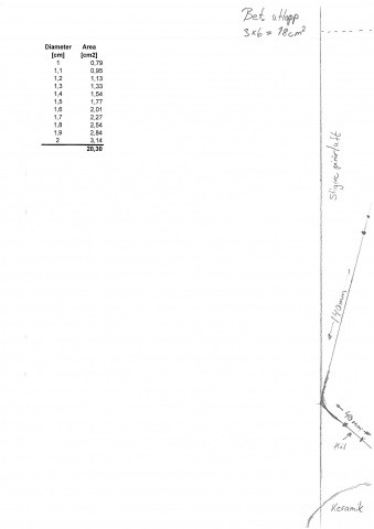

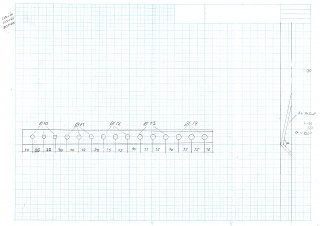

Det var Kajsa-Varg, man tager vad man haver: Domex 650 MC 6mm tjock!
Skisser enligt bifogade bilder.
Jag skulle nog idag ändra hålen till 15-16mm i början och 8mm i slutet
Är det ritningarna som du gjorde din egen moddning utifrån, eller har du knåpat ihop nya?
En sista fråga angående dessa pryttlar, som jag förstår det så har du gjort plåtarna nästan lika långa som pannan är djup, och sen svetsat igen änden, eller`? Antar att man inte vill svetsa i ryggplåten?
Skisserna är mina ursprungliga "tankar", om du kollar den övre skissen så hade jag även funderingar på luft uttag uppåt, men oro för att skit skulle falla ned i luftkanalen gjorde att jag övergav den tanken. Tittar du även på vyn för hålen, så ser du att jag urspringligen tänkte att plåten skulle kona in i pannan (mindre area - högre luftflöde).
Ja det är riktigt, av mått-serien så ser du att plåtarna är 500mm långa, ändarna är försedda med lock enligt bilden tidigare i tråden. Jag har svetsat fast luftkanalen i stigar-röret för primärluften samt de svetsar du ser i överkant enligt bilden tidigare i tråden, detta för att "enkelt" kunna ta bort kanalerna. Sedan är övriga kanter tätade med pannkitt.

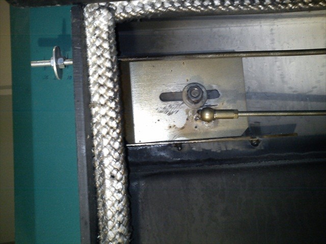

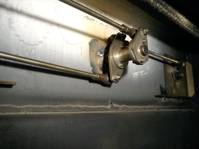

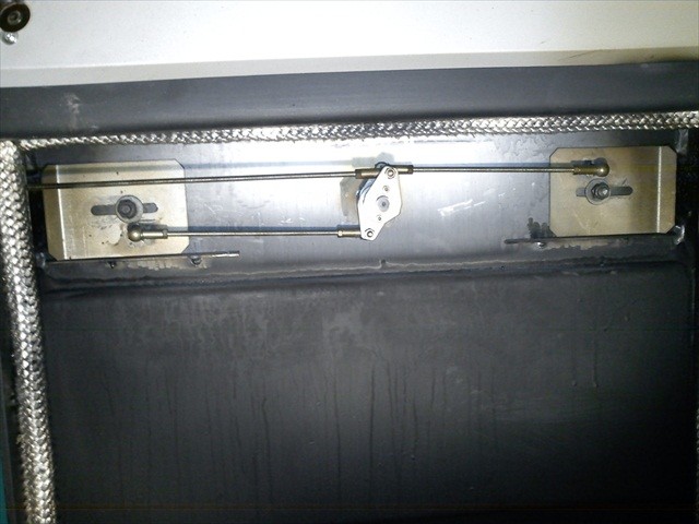

Bifogar bilder på hur jag löste det på min Orlan60.
Nu ska jag ge mig på att bygga om sekundärspjällen!
Ser ju helt underbart vackert ut....
En kompis till mig ska fixa till plåtarna till inblåset i pannan och nu får jag nog ta och ge mig på en liknande lösning som du har för justering av primärluften!!!
Ser fram emot att se vad du hittar på med sekundären!!!!!!!!
Grymt jobb!!!
