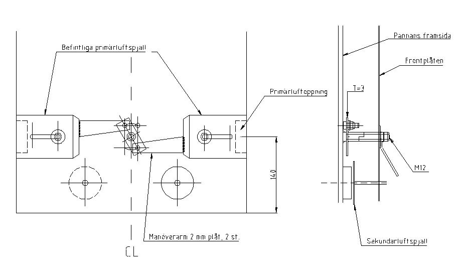

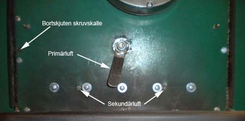

För att öka justeringsmöjligheterna så byggdes primärluftregleringen om så att luften nu kan justeras från 0% till 100% med ett externt handtag på frontplåten. Det visade sig gå riktigt bra att fixa till och pannan har nu en kort hängande spak nedanför fläkten på framsidan av pannan.
Bifogar bild på framsidan av pannan.
Lyckas jag så ska jag ladda upp bilden på ombyggnaden av primärluftregleringen, det är en bild från mitt CAD-program.

Nej spjällen ska nog inte justeras hela tiden, bara tills dess man hittar det läge där pannan fungerar bra. Något sånt läge har jag inte hittat. Ännu.
Frontplåten måste sitta kvar på pannan då fläkten sitter fast i den. Men plåten böjer sig och blir otät och måste då riktas innan man sätter tillbaka den.
Däremot är kåpan över fläkten borttagen då den kolliderade med den nya spaken för primärluften. Nu tror jag inte den kåpan har någon inverkan på pannans funktion, det är nog bara en kosmetisk grej.
Medan pannan brinner kan man prova ut olika inställningar och det är då mycket opraktiskt att ställa in sekundärluften med skruvmejsel.
Ska fundera vidare på om det inte går att reglera sekundärluften på ett liknande sätt - med spjäll - och det gör inställningen betydligt enklare och snabbare.

Den fyrkantiga gröna yttre fläktkåpan sitter bara påträdd på fyra stycken stift som i sin tur sitter fast i frontplåten. Denna fläktkåpa har ingen som helst funktion annat än kosmetisk. Den påverkar inte pannans funktion.
Frontplåten sitter bara med plåtskruv och det är inga problem att skjuta loss skruvarna har det visat sig.
