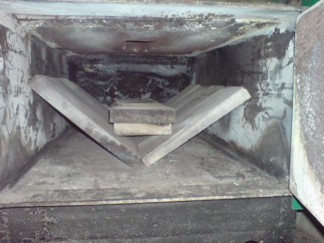

Jag tänkte bidra med lite bilder på hemmapatent i min orlan.
Först gjorde jag en hylla för att få stenarna kloss mot taket,funkade väl någorlunda tills en sten gick sönder.
Sen staplade jag eldfast tegel enligt bilden, blev nog för mycket isolering mot vattenmanteln så panntempen sjönk 2grader och plåt trivs inge vidare i brännkammaren.
Nu har jag provat å stapla en "skål" av bara eldfast tegel , har bara eldat 4ggr men hittils har det funkat bra bara nu stenarna håller.
Ska prova gjuta stenar med eldfast betong om inte teglet håller

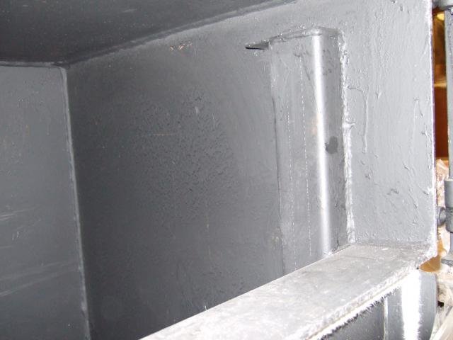

Har dom även ändrat så att Primärluften nu går in i den övre delen av tuben på insidan. Jag tycker mig se en bultskalle där uppe?never2000 skrev:
Nu kanske du inte har lust att öppna frontplåten men det vore kul att se bilder på hur det ser ut bakom fronten. (Dom kanske har gjort mer ändringar)
Jag kör bara en sten i brännkammaren, bakom denna har jag ställt(kilat fast) en eldfast sten som täpper till hålet ( U:et) på baksidan. Funkar väldigt bra och det ger ju större volym för dom brännbara gaserna att blanda sig innan dom går vidare till tuberna. Askan är sjukt snövit och finfördelad som ett puder så länga jag inte överfyller tankarna och pannan får pausa. När pannan pausat blir luddet ljusgrått med inslag av ett tunt sotlager i botten beroende på hur full pannan varit(med färsk ved) när pauserna har inträtt.
Mera bilder
Bulten som syns på insidan är fastsättning för strypnings plåten på utsidan till primär luften.

Jag har samma fel! Kan det vara därför jag har så dålig effekt??
Har fått tillbaka röret på sin plats nu och ska svetsa fast det igen. Väldigt snålt med svetsningen runt rören, en liten loppa bara.

Är ändringen av primär luften på din panna never2000 bara ett test eller levereras alla ny pannor så?
Den där plåten ser riktigt tunn ut? Vad kan den var 2mm?
Den lär ju inte hålla länge
Dom borde ju kunna göra den i lite grövre plåt och låta primär luften inte bara gå ut i framkant utan efter hela sidan på eldstaden.

Började fundera på den där stryp plåten.
Jag har ju själv aldrig ägt eller eldat i en dylik panna.
Men hur varmt blir det där den där plåten befinner sig?
Det kan ju inte bli riktigt varmt eftersom det strömmar in luft helatiden dit.
Finns också 2 plåtar som sitter fast på front stycket som kan stänga till sekundärluften med .
