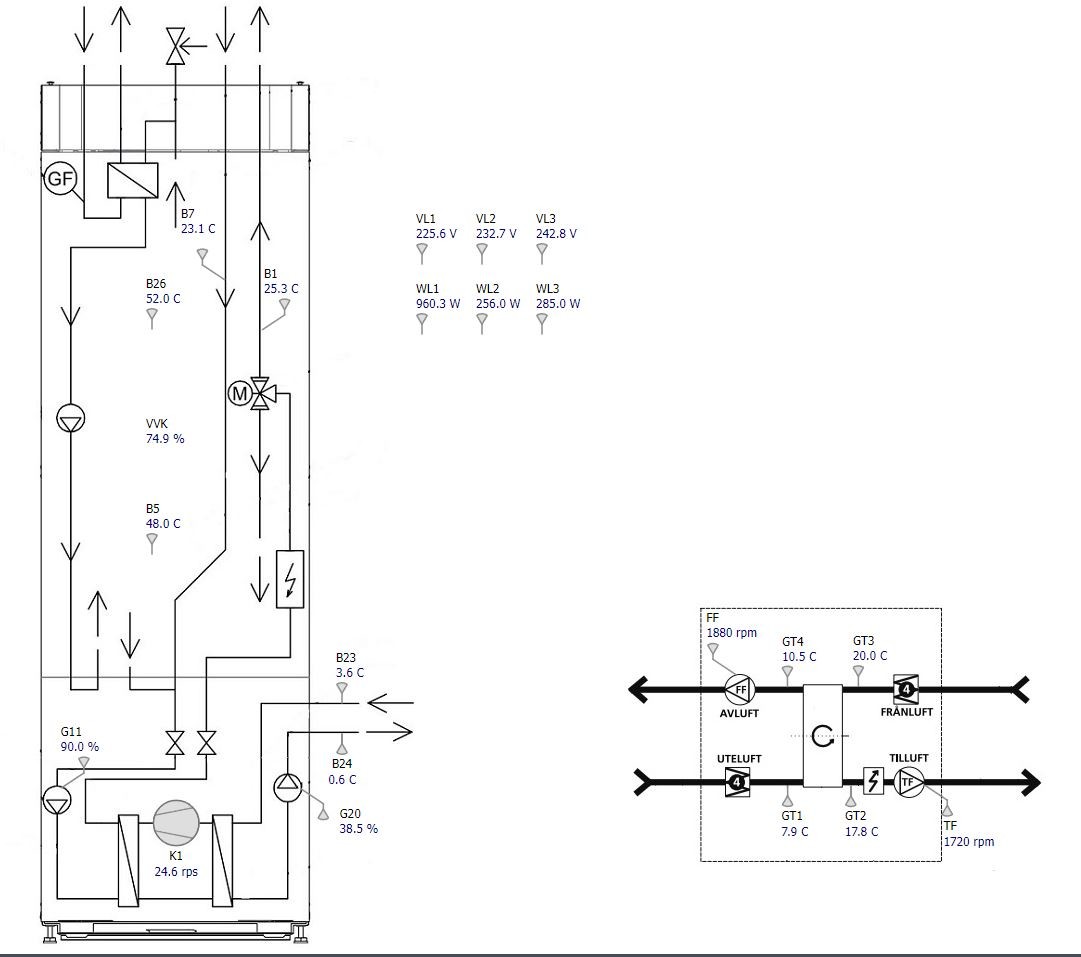

62087: reg[0]=34 (0x22) är tex Brinetemperatur IN och den håller +3,4C (faktor på 0,1).
62097: reg[0]=4 (0x4) är då Brine UT och den håller +0,4C (också en faktor på 0,1).
För just min värmepump, krävdes det ett tillbehör (CTC BMS/Internet) för att få ut informationen mha modbus. Värmepumpen hade inga kommunikationsgränssnitt som standard. Andra tillverkare och modeller kan ha det.
