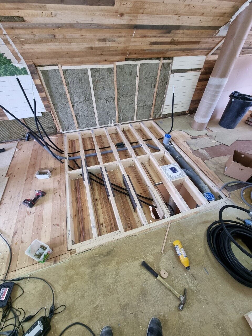

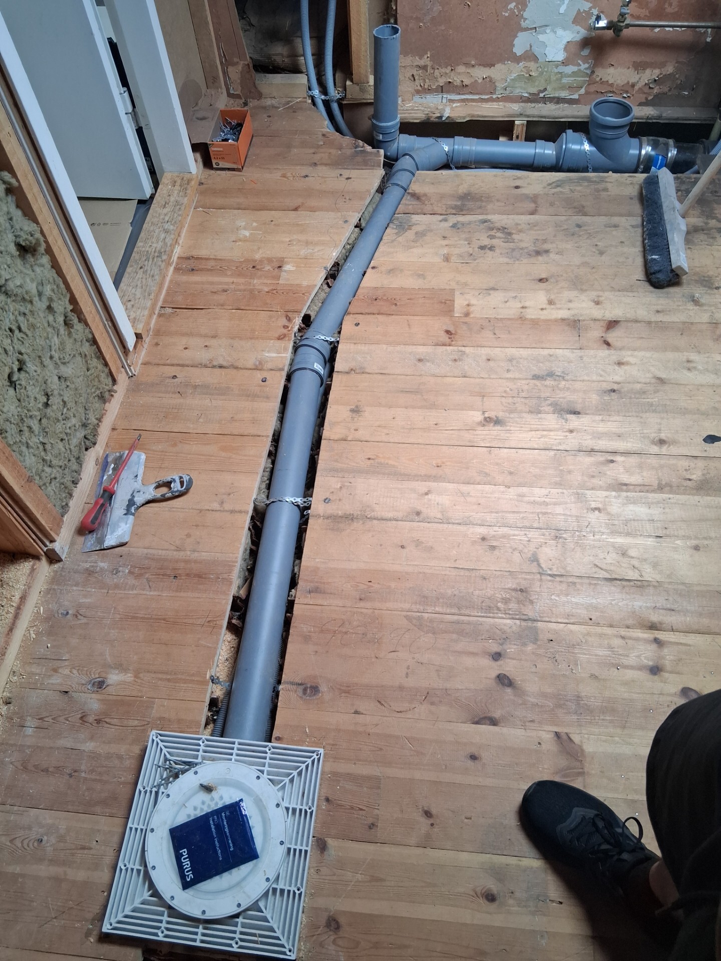

Hantverkare har flyttat golvbrunnen på övervåningen genom att kapa i flera golvelement. Jag har förstått att man inte ska kapa i dem hur som helst. Hur bör detta lappas ihop på rätt sätt? Är det överhuvudtaget rätt gjort? Någon som har bra tips?
  • Golvbjälklag med uppkapade golvelement och synliga rör för golvbrunnen på övervåningen, verktyg och instruktioner syns också.
Nej, det där ser inte alls bra ut, det är kapat tvärs över elementens riktning. Väldigt mycket av bärigheten i golvbjälklaget är nu borta.
Vad finns inunder? Har ni möjlighet att komma åt taket i det rummet? Det går att förstärka golvbjälklaget genom att sätta rätt kraftiga reglar tvärs över elementens riktning, på undersidan av elementen. Om det inte går skulle jag föreslå att man limskruvar fast k-plyfa ovanpå hela golvet. Min mycket amatörmässiga gissning är att det kommer att hålla bra, men jag lovar absolut ingenting.

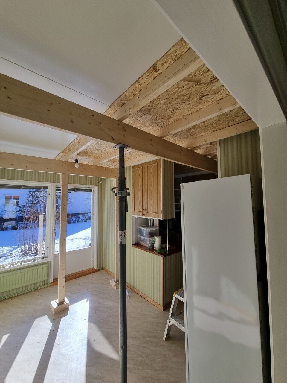

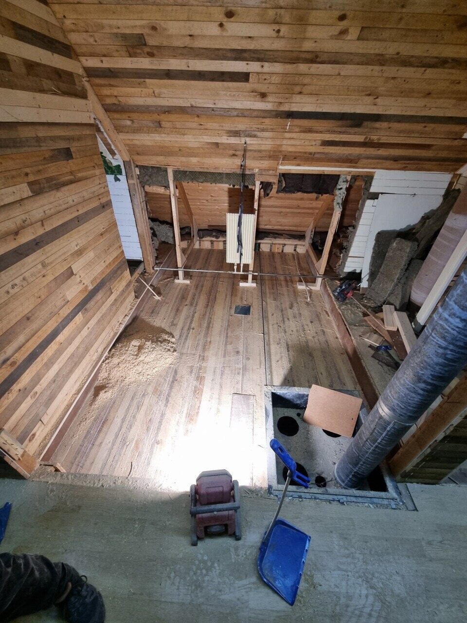

Men jösses hela bärigheten för elementen försvann när de blev kapat så!?
Jag rev innanmätet i alla element i badrummet på ovanvåningen, reglade upp nytt bjälklag ända ut till hammarbandet på ytterväggen.
Hur har det gått för dig??
  • Under renovering av ett badrum, med blottat bjälklag och isolering synlig, samt en hålighet i golvet och verktyg på betongytan.
  • Badrumsrenovering med nytt bjälklag, avskalade väggar och verktyg på golvet.
  • Rum under renovering med nytt träbjälklag och stödregel mot taket, sol skiner genom fönstret, stege och verktyg i hörnet.

Tack för bilder, Hantverkarna har skruvat osb över det uppsågade golvet och byggt badrum. Det ska enligt dem inte vara några problem. Golvet känns stumt.
Ok skönt att höra, husen är väldigt speciella och kräver mycket tankeverksamhet vid ingrepp👍
Jag bedömer sannolikheten som rimligt hög att de har rätt, men jag vågar samtidigt påstå att de inte har den minsta erfarenhet av den här konstruktionen eller av att räkna på hållfasthet. Att golvet känns stumt är ju en bra indikation iaf.
