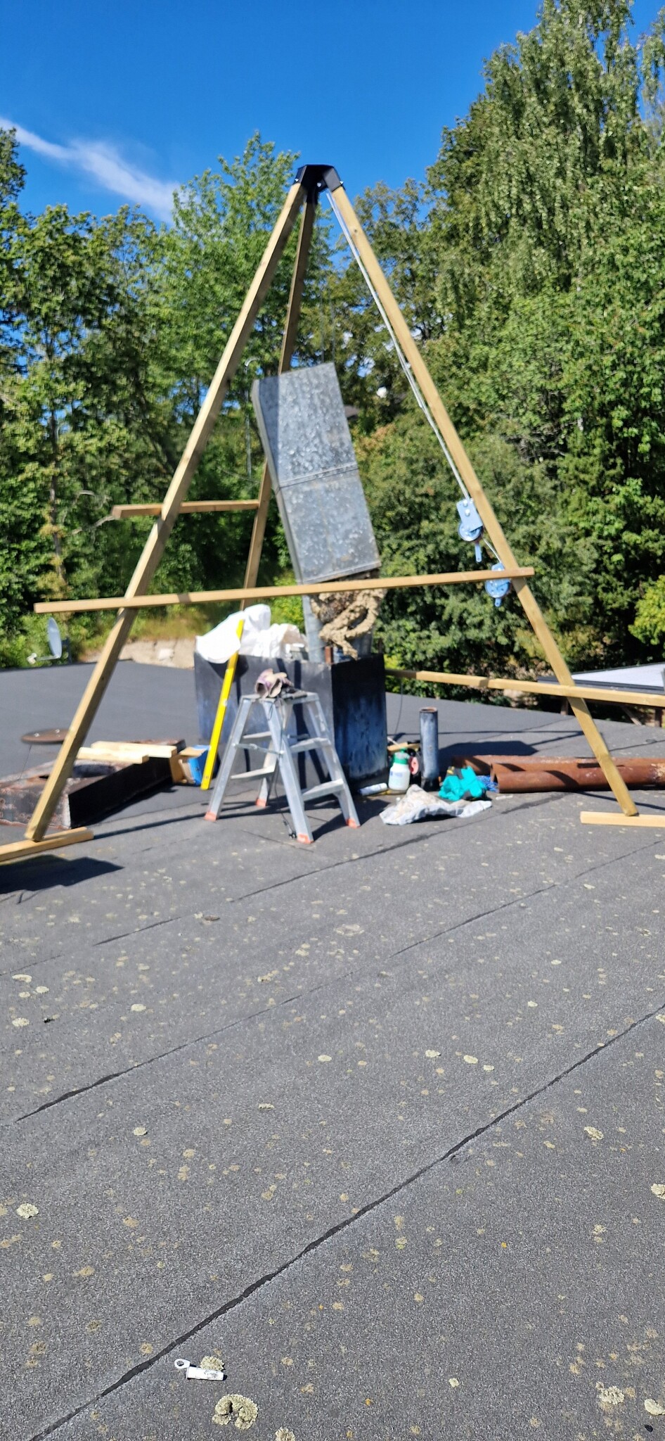

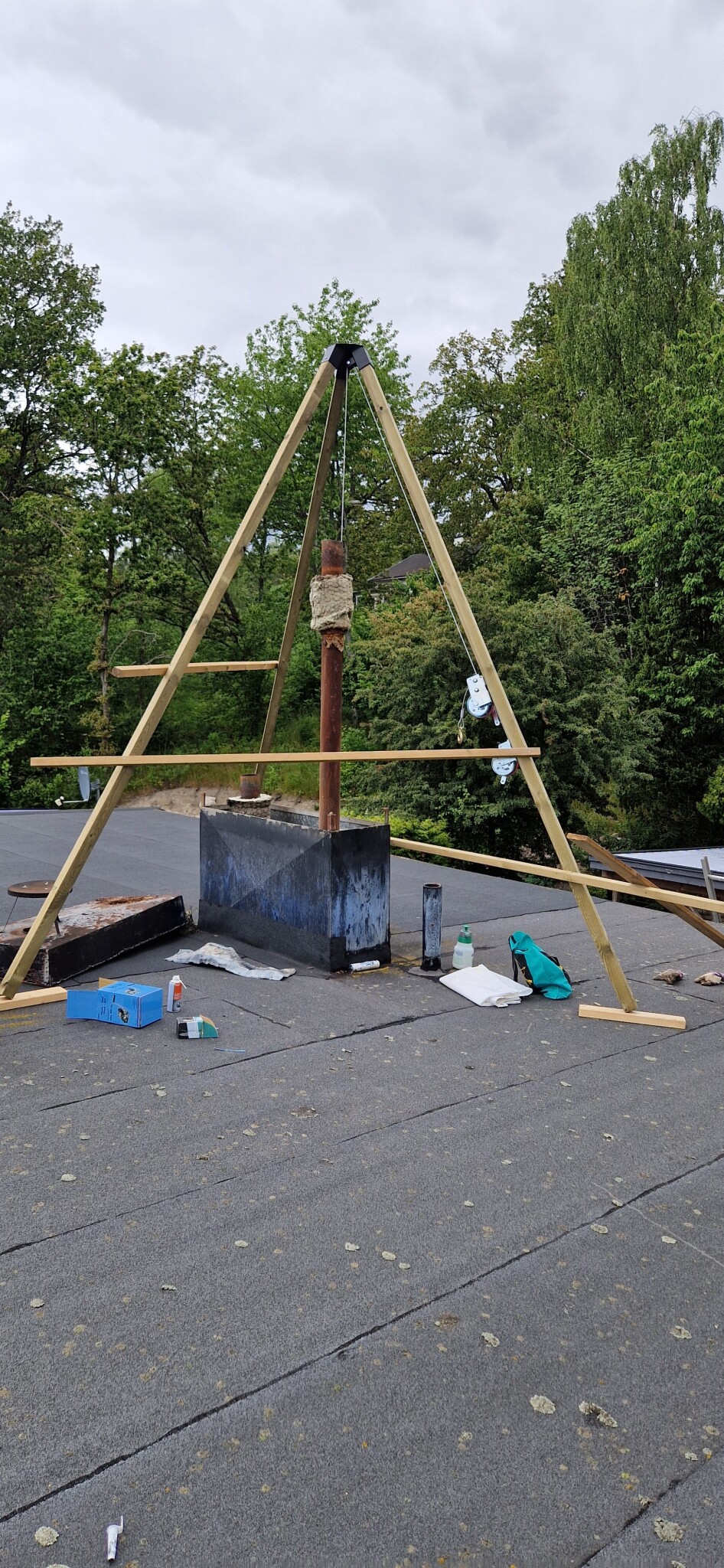

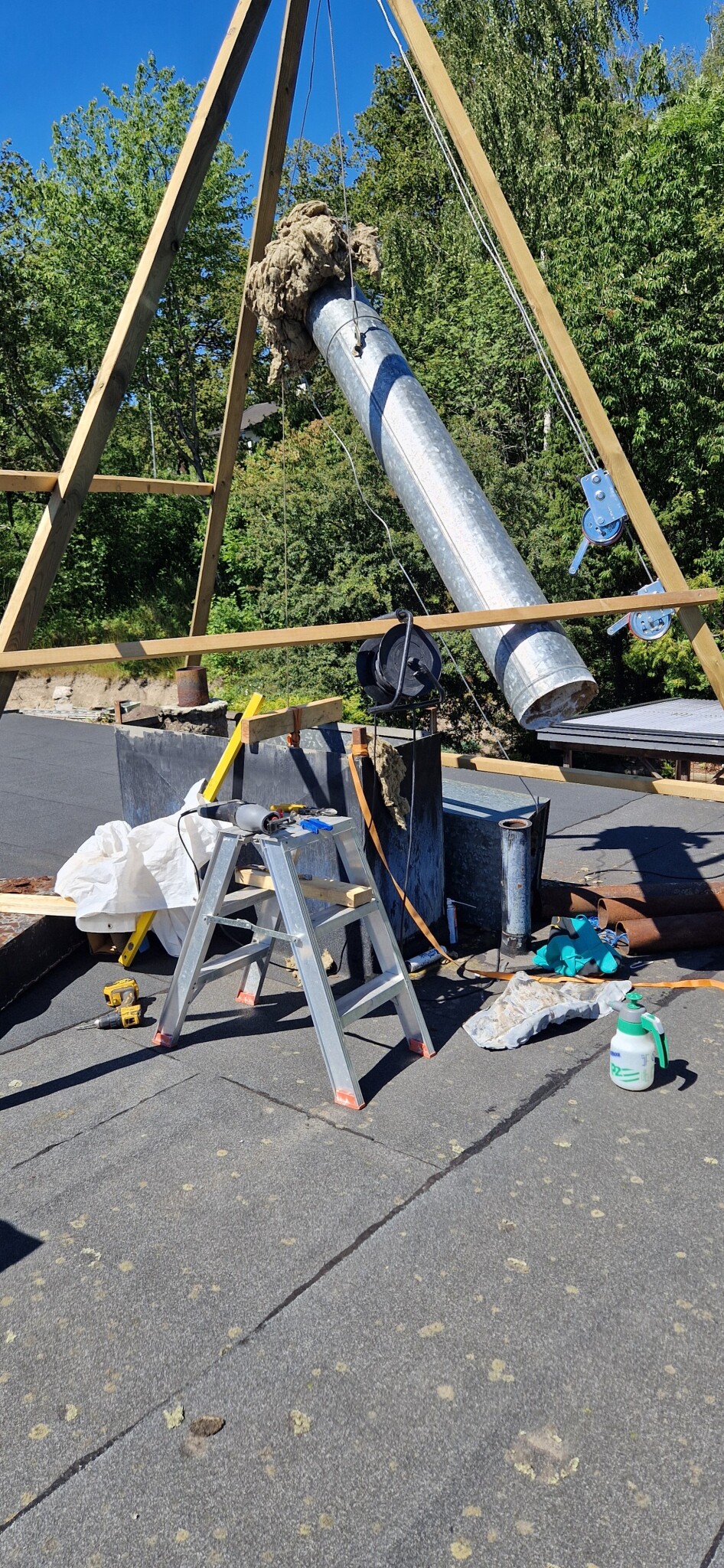

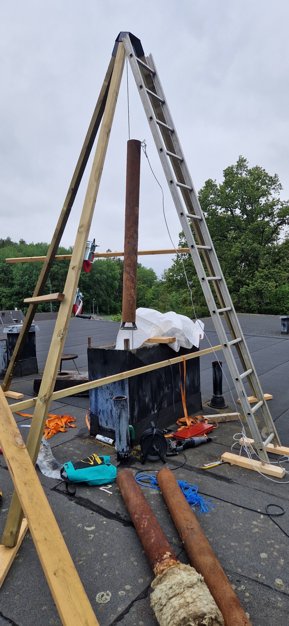

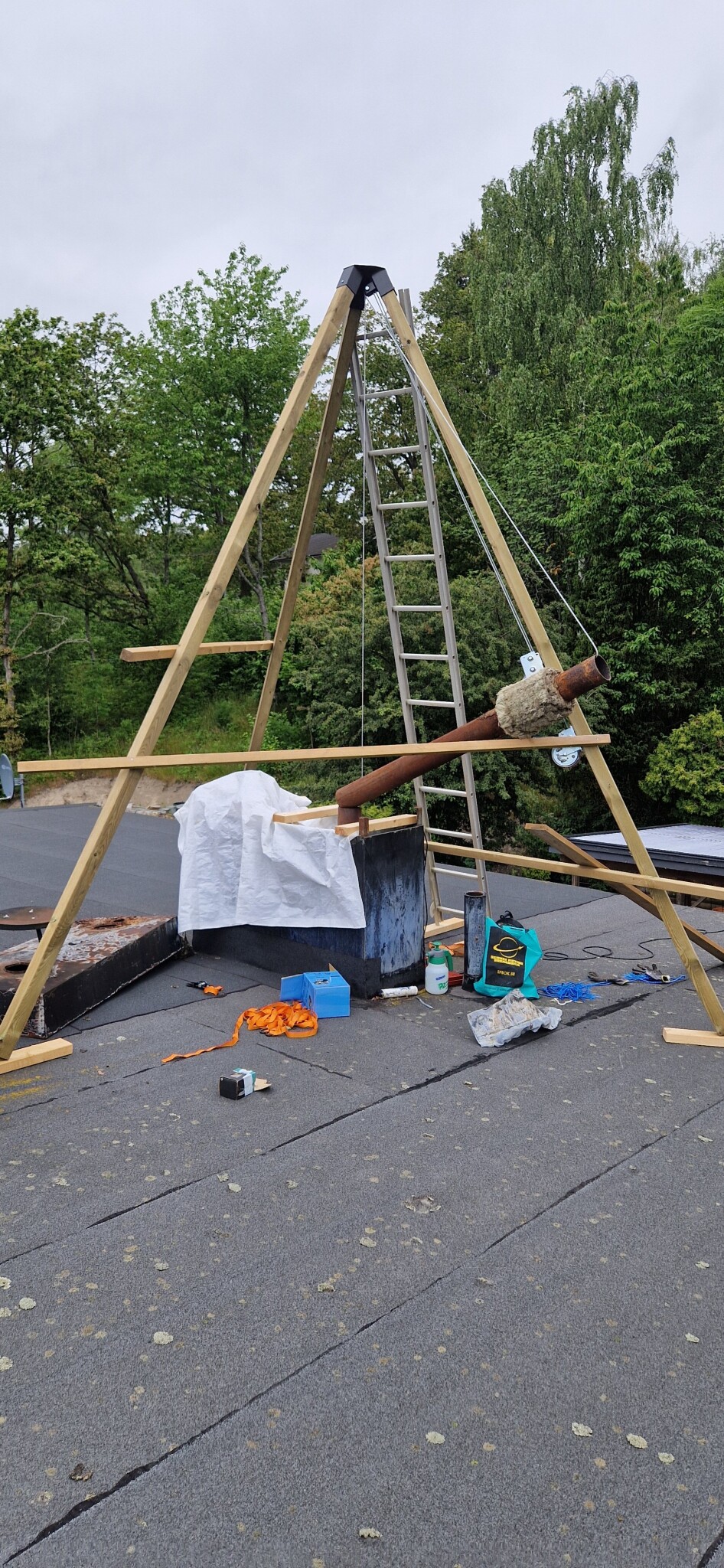

Skorstenen är som du beskriver ett stålrör i en plåttrumma. Jag satte upp en ställning på taket och monterade en båtwinsch och drog upp den. När det kommer till isoleringen duschade jag vatten på den inför varje kapning. Röret var ca 6m långt så det behövde kapas.

Till kapning använde jag en tigersåg med blad från Biltema.
Hela arbetet tog ca två dagar inklusive resning av ställningen.
Röret gick från källaren, genom bottenvåningen, övervåningen och vinden så det blev ca 6 meter rör.
Jag skulle vilja säga att det var inte svårt, utan bara arbete. Problemet för mig var att jag gjorde det ensam. Det hade varit lättare att ha ett par extrahänder, i synnerhet när jag reste ställningen 😁💪.

På bilderna ser man lite isolering, som ser ut som stenullsisolering. Var det sån isolering i hela rörets längd?
Och, var det nån mer isolering mellan plåttrumman och röret? Antar att du tagit bort själva plåttrumman också?
Japp! Trumman kom ut också 😃.
Jag trot också att det är stenull men för säkerhets skull ville jag göra det utomhus.
Trumman var fyrkantig och i den fanns det isoleringsskivor men det tror jag inte var asbest.
Skorstensröret var av stål. Utanpå det var det, det som ser ut som stenull. Utanpå det satt det ett plåtrör som omslöt stålrör och isoleringen. Utanför det fanns det en fyrkantig plåttrumma där det även fanns ventilationsrör, typ spirorör.
