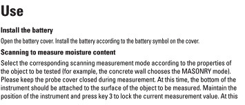

H hempularen skrev:
Jo den mäter igenom plastmattan, den skickar in "typ radiovågor" de reflekteras tillbaka olika beroende på fukthalten. Att plastmatta inte står med beror nog på att man inte kan ha en fukthalt I plastmattan. Det ett sådant intsrument inte kan mäta igenom är plåt eller liknande material som skärmar av elektromagnetiska vågor.
Hmm,
Är skeptisk till att det är så den funkar...särskilt som det är en budgetmodell
Utifrån instruktionerna skulle jag nog säga att det är meningen att man skall mäta direkt mot det material man vill ha en fuktmätning på...man måste också veta vilket material det är
Instruktionsavsnitt med rubriken "Use" om att installera batteri och mäta fuktinnehåll.
ErOg
Den mäter uppenbarligen igenom plasten i instrumentet. Själv har jag biltema varianten som är lite dyrare (kjell o company) hade inte denna när jag köpte. Biltema mäter med kula, och den kan absolut mäta igenom en plastmatta. Mätresultatet blir olika beroende på vilket material man mäter fukt i. Så definitionen av vad som är fuktigt eller torrt varierar med material. Jag gissar att den här ev. transformerar värdena när man talar om för den att det är betong eller trä, så att den kan ge "komaptibla" mätvärden.
