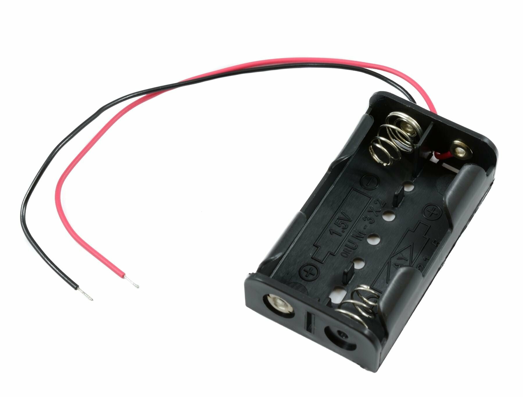

Kom då på ett alternativ som inte kräver en ständigt inkopplad transformator. Om man öppnar sensorerna och löder på förlängningsledare så kan man dra ut dessa till en batterihållare som sitter på lämpligt ställe.
Det finns hållare för flera olika konfigurationer, så du kan dubbla eller flerdubbla batteritiden om du så vill.
Finns det risk för gnagare så kan du löda på en enkel hängsäkring.
Mina sensorer på vinden ska jag dra ner ledare genom ett rör som gick till det gamla expansionskärlet som satt där uppe. Blir betydligt mer bekvämt att byta batterier i pannrummet än att åla runt i kutterspån.

Produkter som diskuteras: "batterihållare"
Batterihållare 4-pack Griplis
Ordning på batterierna
237 kr inkl moms
