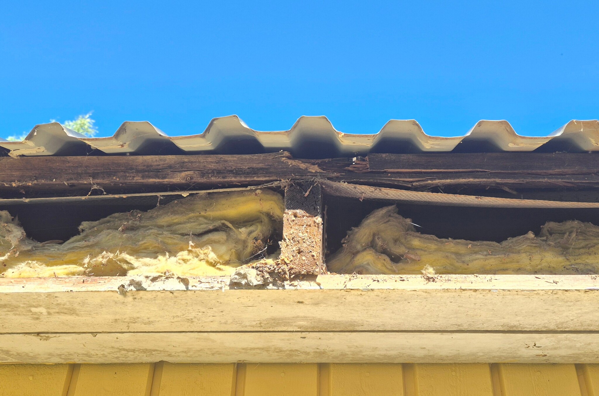

Jag behöver byta ut den nedersta takregeln 34x95 på garaget som takplåten är spikad i. En spik hade lossnat så regeln har ruttnat. Jag har tagit bort alla spikar så att jag kan lyfta plåten lite grann och få bort den gamla regeln genom att knacka upp den lite och såga av spikarna. Men hur ska jag lyckas fästa den nya regeln på ett korrekt och säkert sätt utan att ta bort hela takplåtarna?
  • Ruttet trä och isolering synligt under takplåt på garage, där nedersta takregeln behöver bytas ut. Takplåten är delvis lossad upptill.
