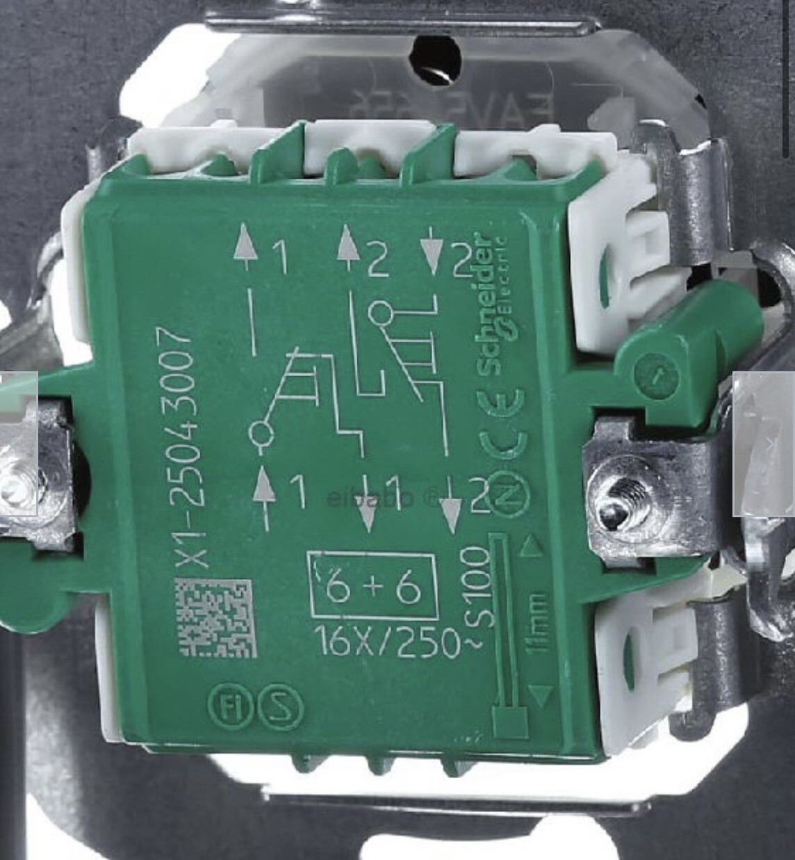

Har råkat köpa en dubbeltrapp till två individuella lampor. Nu tänder den ens uppåt och den andra nedåt. Spelar ingen roll om jag byter håll på trådarna.
Tacksam för tips. Har denna enligt nedan

du kan ju välja enligt bilden, om det är kanal 2 som tänder åt fel håll så flytta den nedre 2:an till den lediga övre2:an

Du har symbolen pil in, sedan har du två pil ut.
Brytaren växlar mellan de två pil ut.

Kom också ihåg att om den används som trappbrytare så kommer ju den andra brytaren i kedjan att ändra riktningen på denna varje gång den flippas om. Frugan klagade på att strömbrytarna inte var åt samma håll häromdagen, så sade jag:
- antingen flippar du om i andra änden, eller så accepterar du det.
