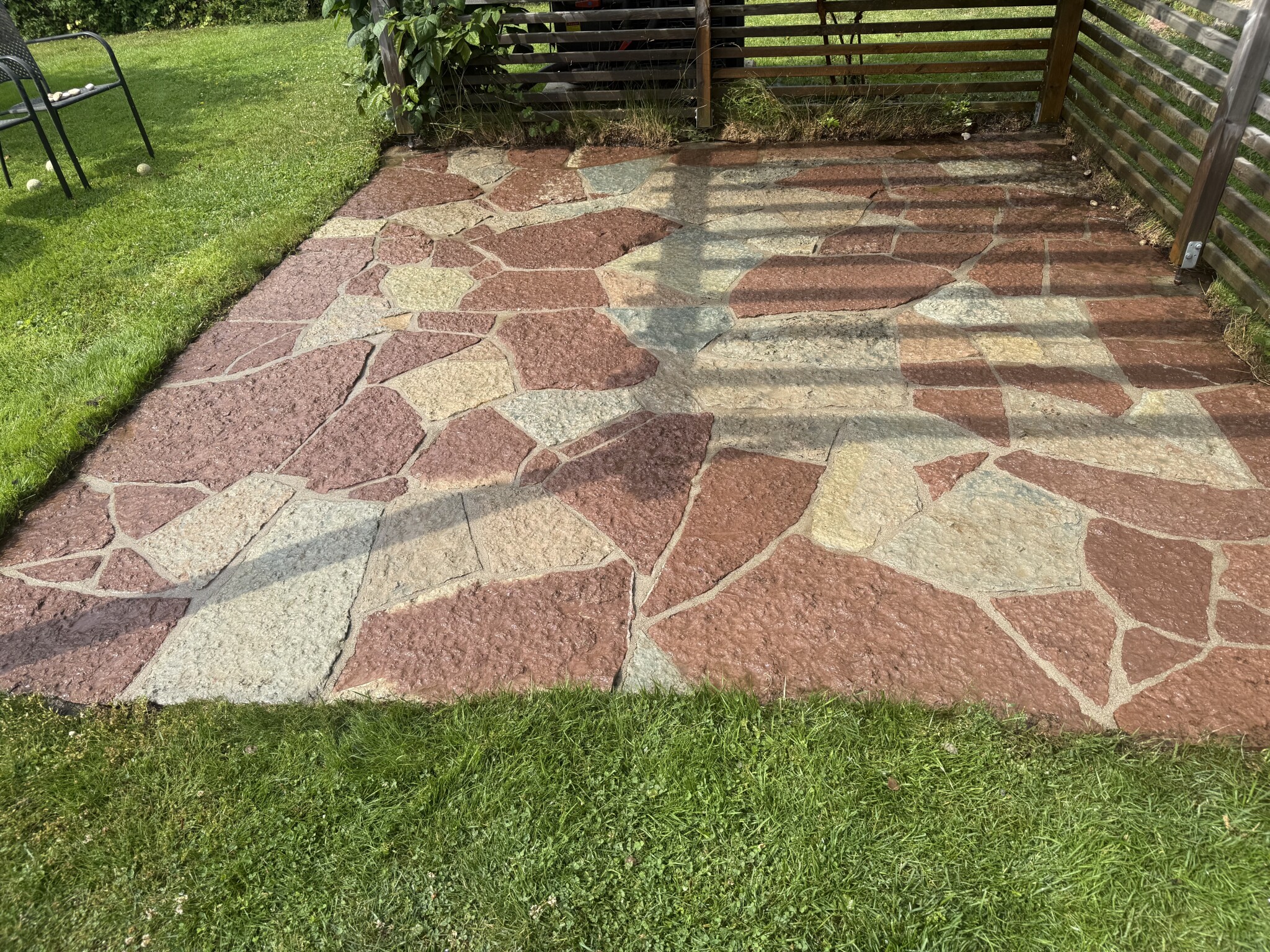

Allt lutar lite hitåt, men det är inget problem med vatten.
Bjornev
Vad använde du att foga med? Ser kanon ut!
Fantastiskt fint! Bra inspiration till mitt projekt!
Far åt helvete vad snyggt gjort. Ska ge mig på ett liknande projekt här i sommar!
Bjornev Bjornev skrev:
Helt perfekt ju! Magiskt.
Ska försöka mig på något liknande i dagarna och din lösning är utan konkurrens det bästa jag kommit över.
Hur är det med vatten/avrinning som tydligen ska samlas om man har fast/tät fog?

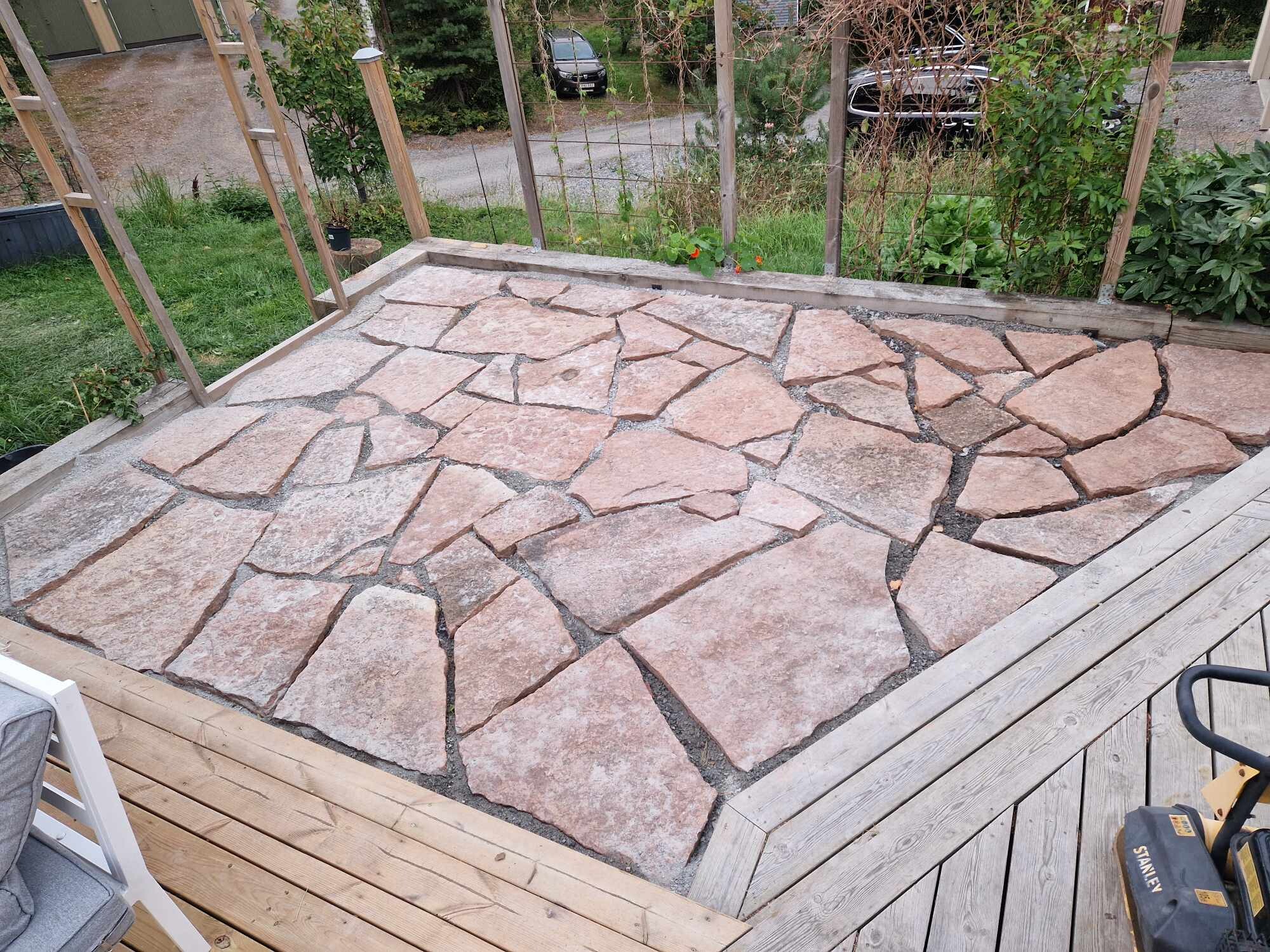

Just det, såhär blev det innan sättsanden.
  • Naturstensplattor lagda på en uteplats, omringad av trästaket och grönska, innan sättsand har applicerats.

Nionde året nu och ser perfekt ut.
Naturstensterrass i trädgård, inramad av gräs och trästaket. Perfekt skick efter nio år enligt ägaren.

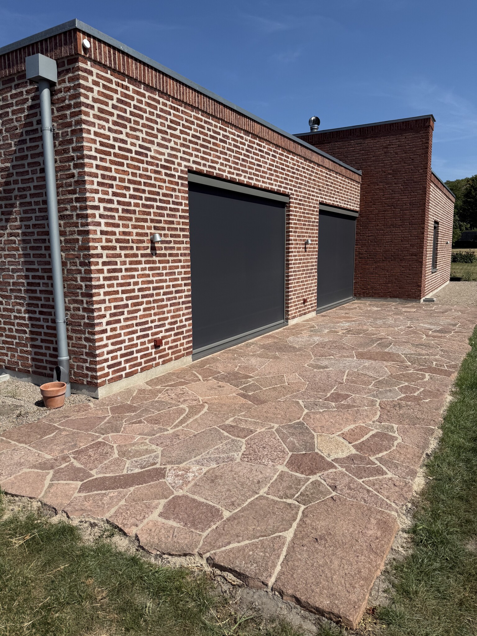

Nu är jag klar med min uteplats, tack för inspiration! Blev dock flexibel hårdfog från Romex istället
  • Uteplats med stenläggning framför ett tegelhus, synligt avloppsrör, två svarta garageportar och en klarblå himmel.
