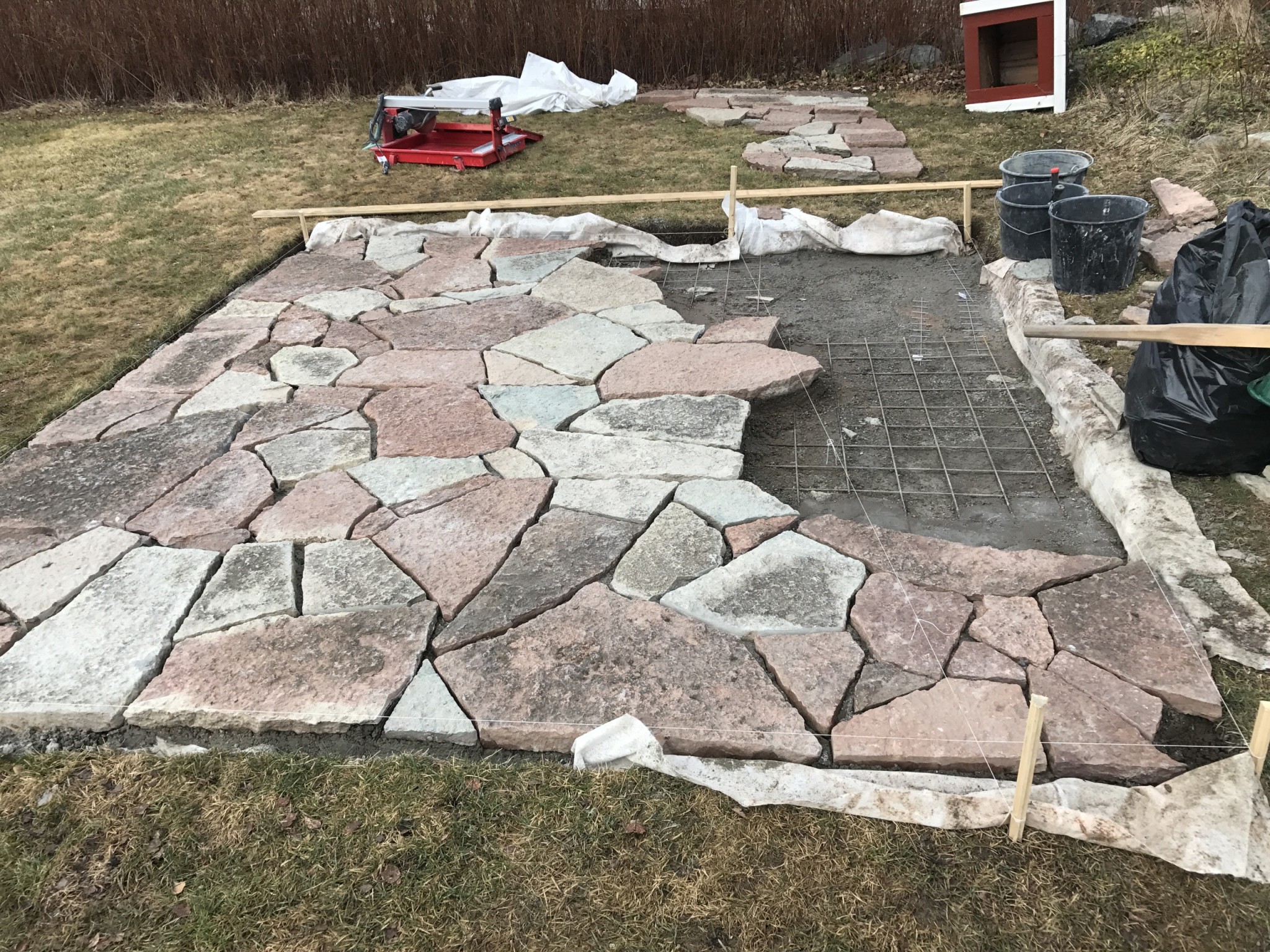

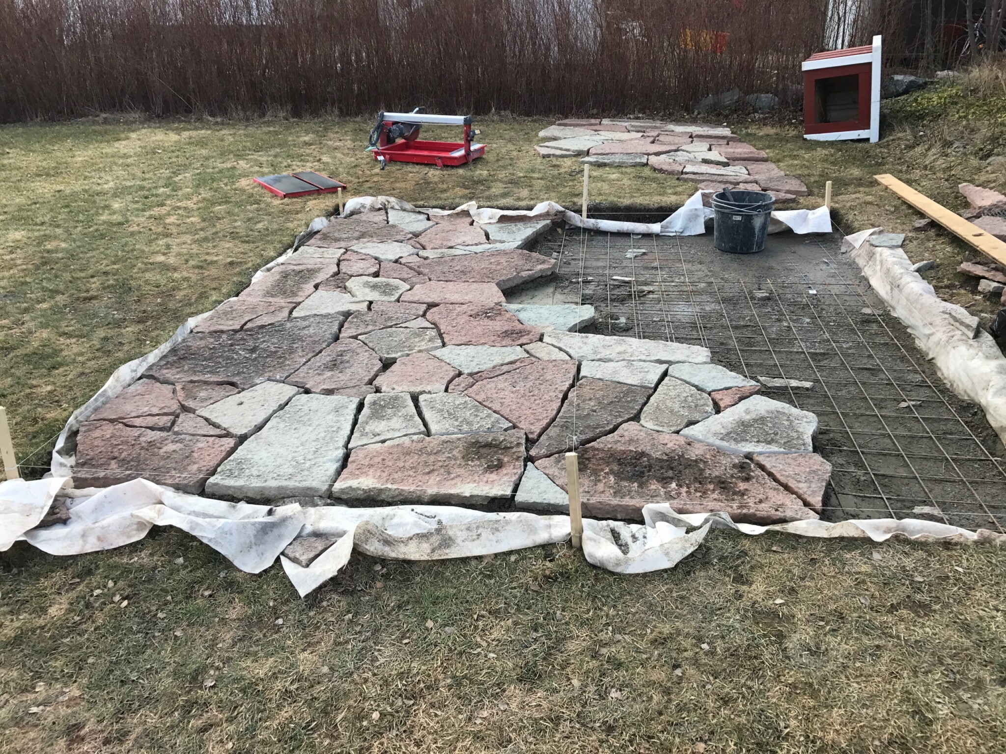

Håller på och bygger en pergola och tillhörande stensättning för att ha som plats för morgonkaffet.
Grävde ur ca 30cm och la markduk och sen grus/stenmjöl och paddade.
Sen började jag att lägga ölandssten i jordfuktad betong, lite pyssligt att få det perfekt men så här långt har det kommit i dagsläget.
Pågående arbete med att anlägga en stensatt yta med Ölandssten och verktyg synliga på en jordfuktad betonggrund.
Pågående arbete med stensättning för en pergola, med oregelbundna Ölandsstenar lagda i betong och grusunderlag.

Fråga om grävningen, tog du dit en maskin eller handgrävde du?
Handgrävde....är trångt att komma in då det är på baksidan av huset. Kunde ha all jord till att fylla ut en sänka i gräsmattan så det behövdes inte köras bort nånting som tur va.
Planen är att lägga klart i morgon sen ska fogarna finjusteras och sen ska det till cementbruk och fylla fogarna med.
Själva pergolan kommer nog att få vänta lite då jag ska operera handen snart och inte kan jobba nåt men till sommaren ska det bli klart.
Hur gör du för att anpassa stenarna mot varandra? Jag ska själv dra igång en stensättning med oregelbunden älvdalssten där stenarna dessutom är olika tjocka.
Kapar med klinga och mejsel. Man får ju ta och prova lite olika stenar innan man hittar nån lämplig. Allt är ju lagt "torrt" en gång så man inte behöver hålla på med det sen när man slutligen lägger dom. Tjockleken spelar mindre roll om den är ojämn då man lätt anpassar det med bruket.
Ytan på detta är ca 3.5x3.5m och det ska bli två väggar med liggande staketribbor på högra och baksidan som lite vind/insynsskydd.
Det är sten som legat ca 40 år i Stockholmsområdet redan innan så den ska nog klara ett tag till.

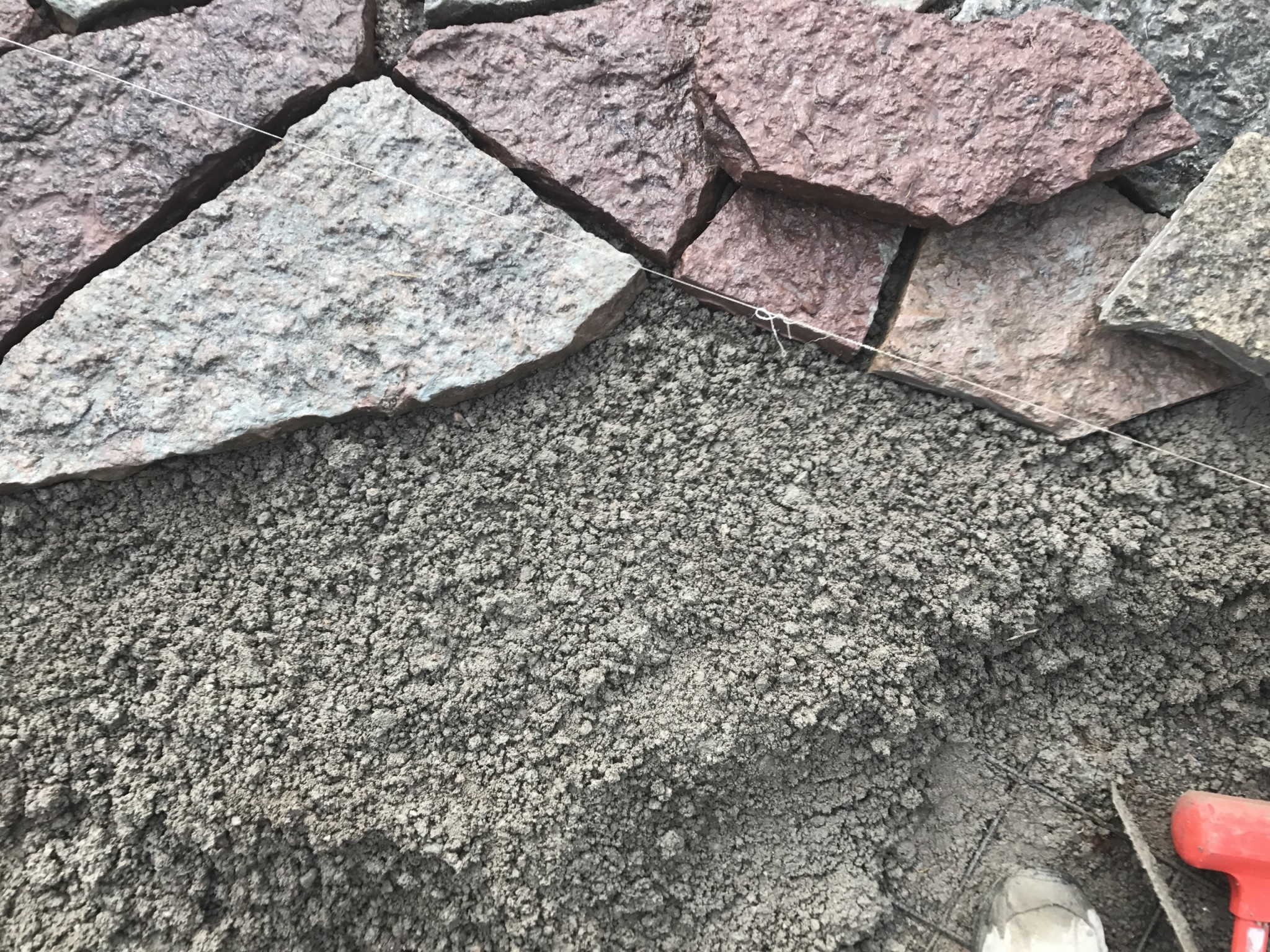

Intressant med jordfuktad betong! Anledningen till det valet istället för vanlig sättsand?
Att det ligger kvar där jag lägger det samt att man kan foga och slippa ogräs i fogarna. Blir riktigt stabilt.

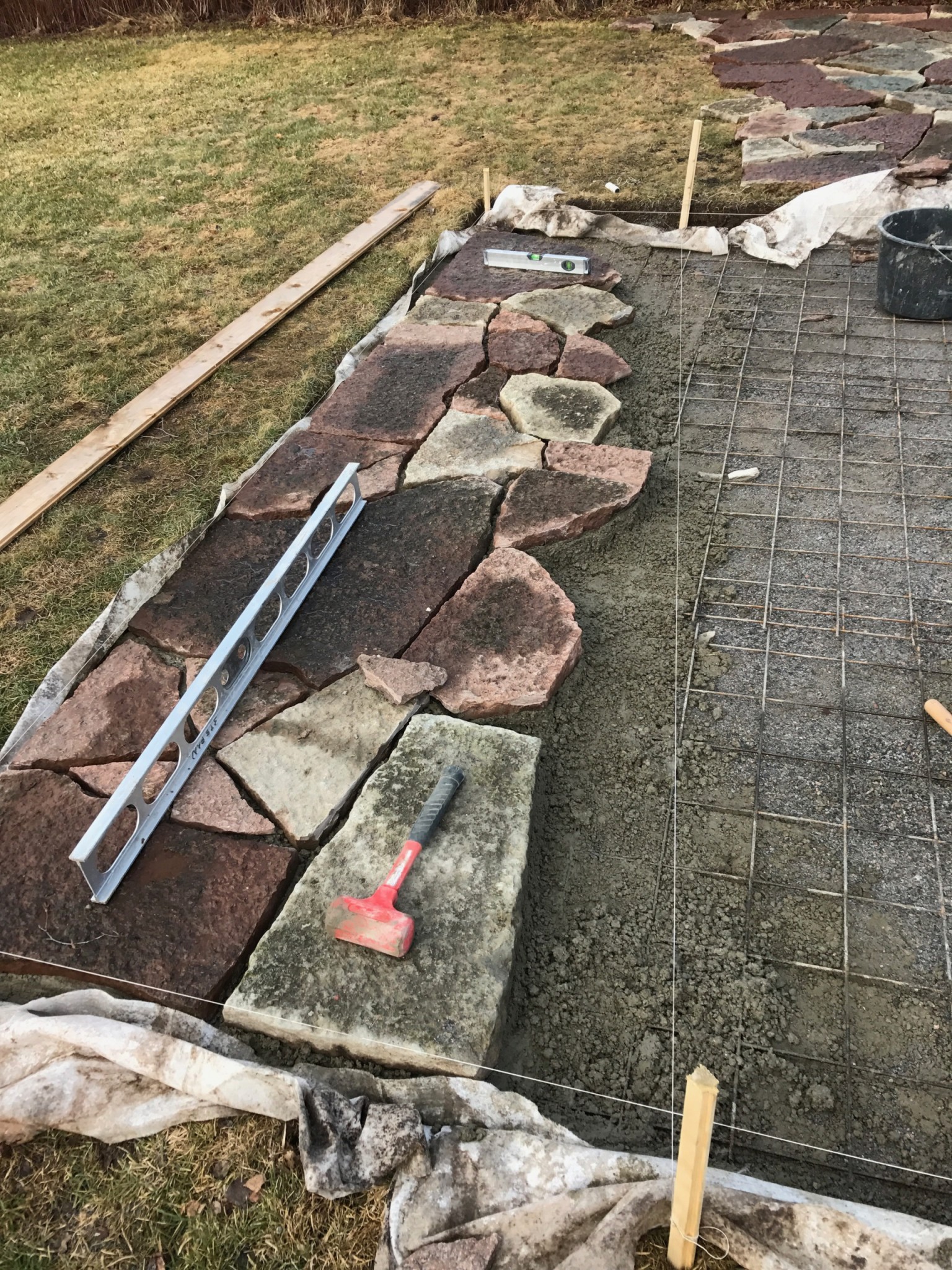

Va lite trist väder idag så jag får se hur mycket jag lägger.
I alla fall ser det ut så här när man ska lägga en sten. Luftigt och jordfuktat så man kan knacka ner stenen i önskad höjd sen.Snöret är riktmärke på höjden.
Olagda stenplattor på jordfuktad yta med snöre som höjdmärke.

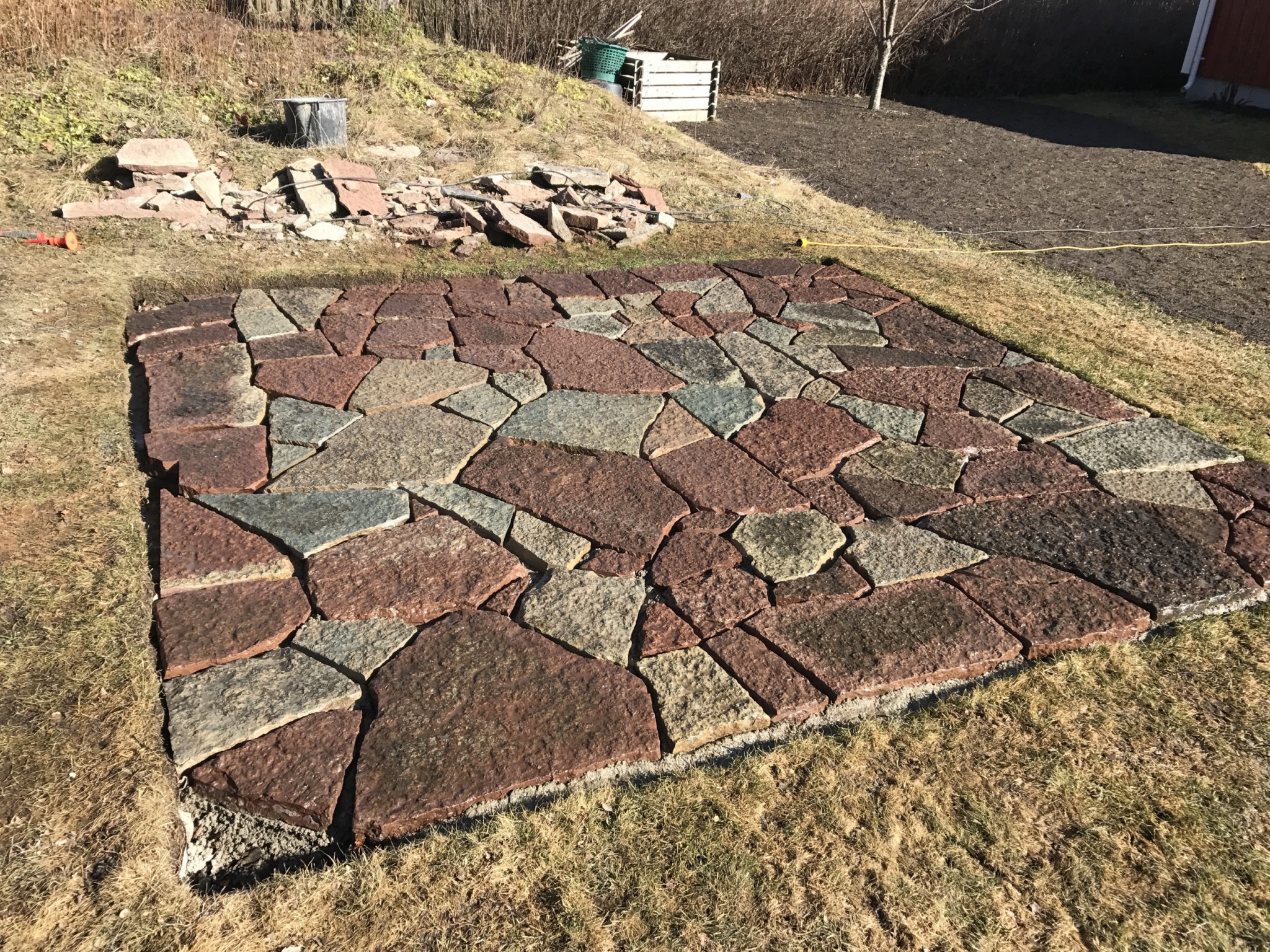

Dagens jobb är klart, resten tar jag på torsdag.
Delvis lagd stenläggning med oregelbundna stenplattor i ett trädgårdsprojekt, med en skottkärra och trädgårdsverktyg i bakgrunden.

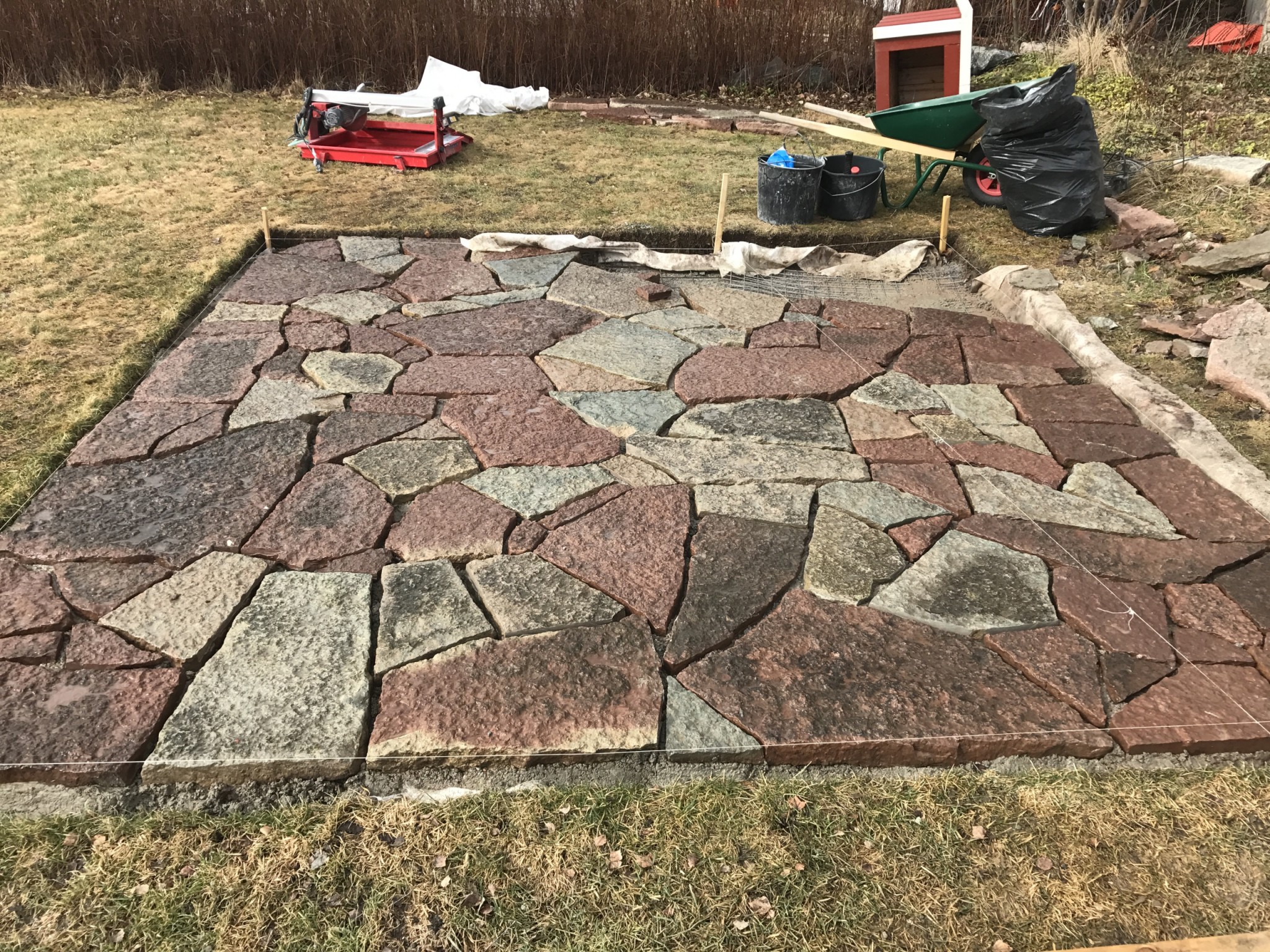

Idag la jag det sista och finjusterade fogarna på några ställen, i morgon tänkte jag börja foga.
Nybyggd gångstig med oregelbundna stenplattor och finjusterade fogar, omgivet av gräs.

Fan va bra det blev! Va kostade stenarna totalt?
GubbenH
Gav 2000:- för 15-16m2. Blir ju lite spill och det är bra att ha lite extra att jobba med. Då är det begagnade sten som gäller, nya tror jag ligger på 450-500:-/m2.
