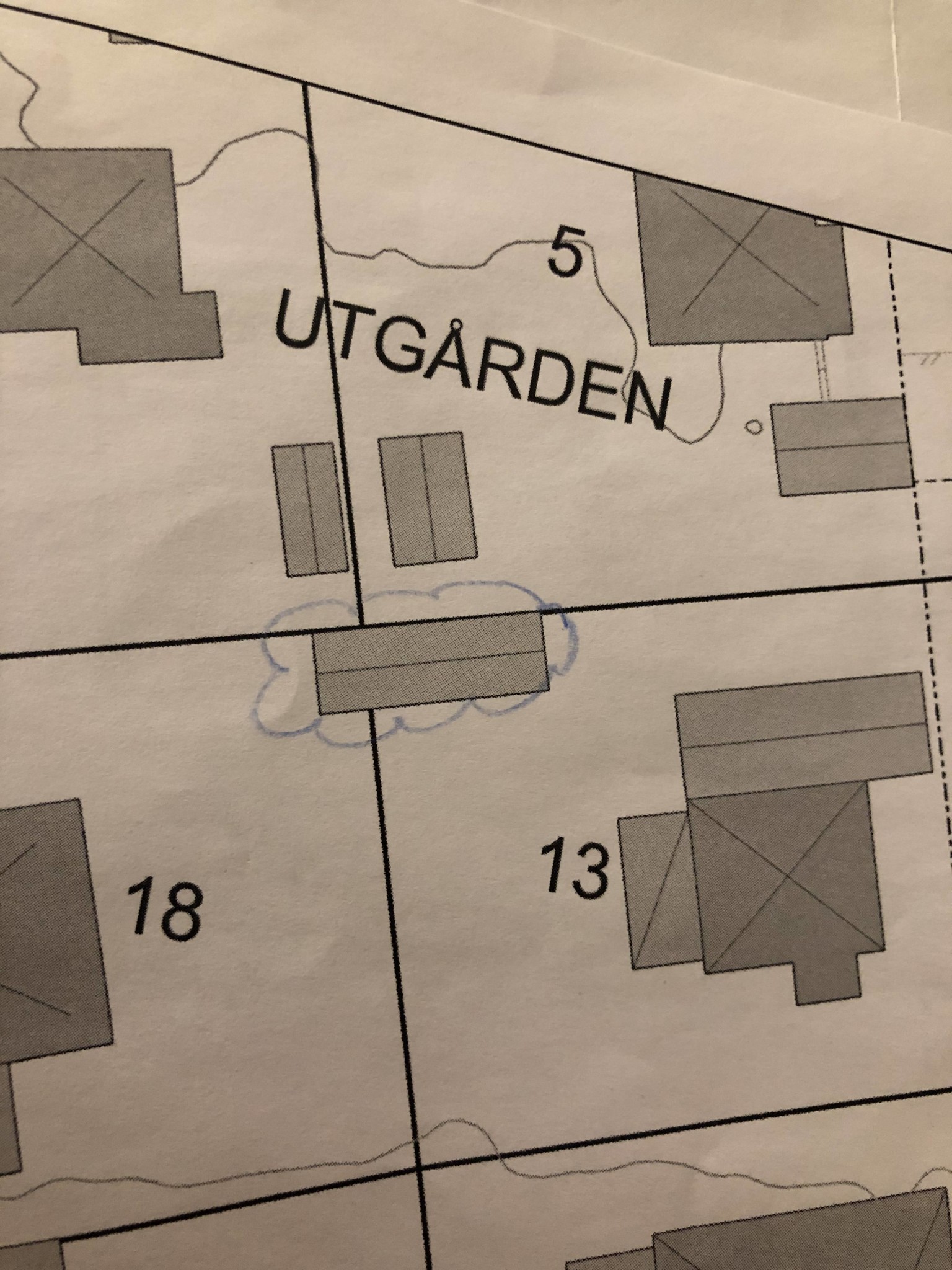

S Suragrannen skrev:Hej. Vi köpte ett hus 2015 och i trädgården står en gammal värmecentral. Huset är c:a 12 meter långt och 4 meter brett. Och två meter av huset står på grannens tomt. Huset stod där 1966 när grannens tomt styckades av från den fastigheten vi har. Och dom drog tomtgränsen rakt igenom vårt lilla hus. När vi köpte huset sa förra ägaren att det fanns ett servitut men grannen hade ett hyreskontrakt på den delen som står på deras tomt. Det var skrivet 1996 och skulle vara i 25 år. Men nu när vi tänkte börja göra iordning huset så hävdar grannen att servitutet gått ut och att allt som står på deras sida tillhör dom. Kan en del av ett hus bara byta ägare. Och kan ett servitut bara upphöra utan vår vetskap? Vi har ju bara väntar på att hyreskontraktet skulle gå ut.
Jag utgår från att du äger Utgården 13.
Min preliminära bedömning är:
1. Hyresavtalet löper ut 20 juni 2021 utan att du behöver säga upp det. Det är ändå klokt att i god tid, redan nu före årsskiftet, göra en skriftlig uppsägning. (Jag tolkar avtalet som att Utgården 18 har rätt att hyra hela byggnaden, även om det inte har någon betydelse.Jag bortser här också från att ev. okunniga parter trott att Utgården 13 ska betala "hyra" för det servitut som Utgården 13 har.)
2. Genom servitutet får Utgården 13 behålla byggnaden även på den del som ligger på Utgården 18.
Du behöver förstås kontrollera servitutet. Är det ett avtalsservitut (vilket förefaller vara det mest troliga), så kan det vara tidsbegränsat. Men är det inte det så gäller det för evigt. (Dock kan grannen begära att det ska tas bort p.g.a. (typ) "ändrade förhållanden", men det är komplicerat och stor uppförsbacke för grannen.)
Om servitutet har gått ut, som grannen påstår, så är du tvungen att flytta byggnaden från den del som ligger på hans fastighet.

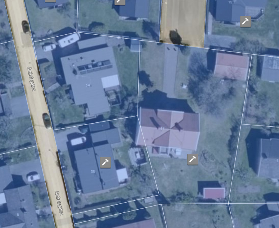

Man ska inte dra för stora slutsatser med registerkartan som grund.harry73 skrev:
Det är lite märkligt med Utgården och Utlandet, det stämmer, det brukar inte vara så vanligt att man byter fastighetsbeteckning bara så där.
Men men, TS kan glädja sig. Jag hittade ett annat exempel inte alltför långt därifrån som ser ännu värre ut.
De har troligtvis en sömnig lantmätare i kommunen
I registerkartan finns en parameter som anger medelfelet på gränsen, tjänster som Eniro och liknande skriver inte ut denna parameter. I stora delar av Sverige ligger gränsen ofta flera meter fel, främst på landsbygden, i städerna är det ofta bättre. Det hela är en följd av att registerkartan digitaliserades från papperskartor i 10 000 delar.

Lantmäteriets registerkarta som tex. Hitta.se hämtar sin information från är ju inte exakt. Den kan visa fel på flera hundra meter om man har otur, inte i just såna här fall i tätbebyggda områden men några meter fel är inte ovanligt att den ligger. För att ta reda på exakt vart gränsen går måste man ju kolla handlingarna från när fastigheten bildades/ombildades och de fysiska markeringarna i fält.harry73 skrev:
Du kan inte dra några slutsater alls med den kartan. Du kan anta vad du vill men faktum kvarstår att det man behöver se de fysiska markeringarna i kombination med akten för att kunna dra dom slutsatserna.harry73 skrev:
Du grundar ju ditt påstående om att gränsen går genom en byggnad på de faktum att gränsen går mellan två byggnader på ett annat ställe? Inte helt logiskt resonemang....
