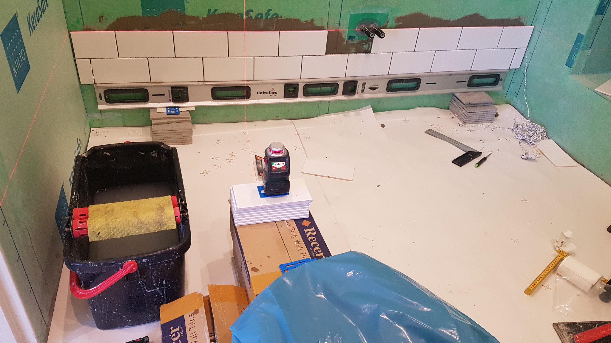

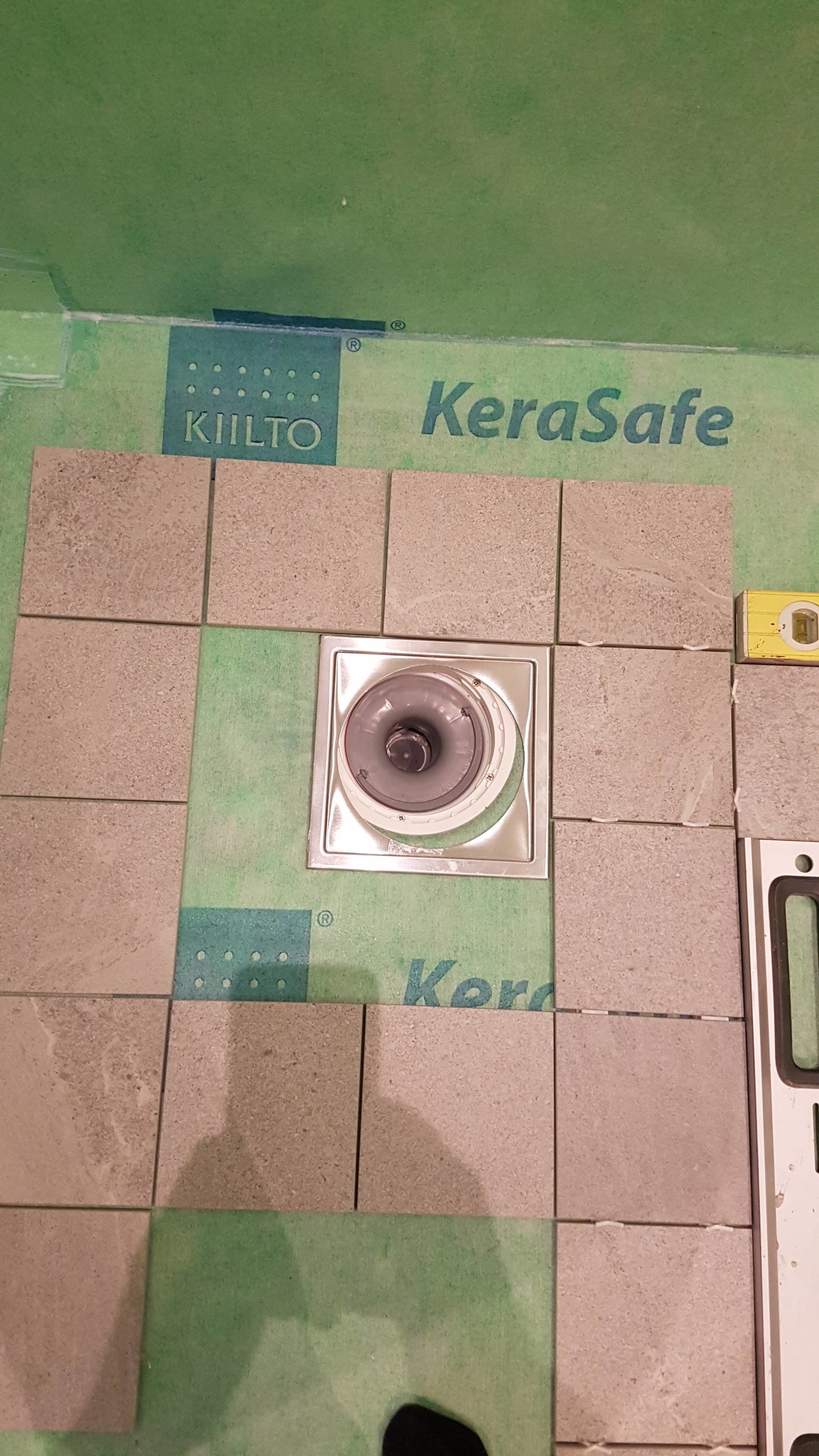

Där går det få att gå jämnt ut om jag förskjuter klinkerramen som på bilden. Nu mätte jag med lasern ända mot väggen så där har jag ju 5 mm att ta av. Sedan gör det ju lite skillnad om jag går upp till 3 mm fogar istället för 2 mm.
Jo det är klart, 1 mm hit eller dit gör ju ganska stor skillnad
Min åsikt kvarstår i vilket fall att den senaste läggningen vid brunnen ser bäst ut
Påtal om något annat, hur var tätskiktet att arbeta med?

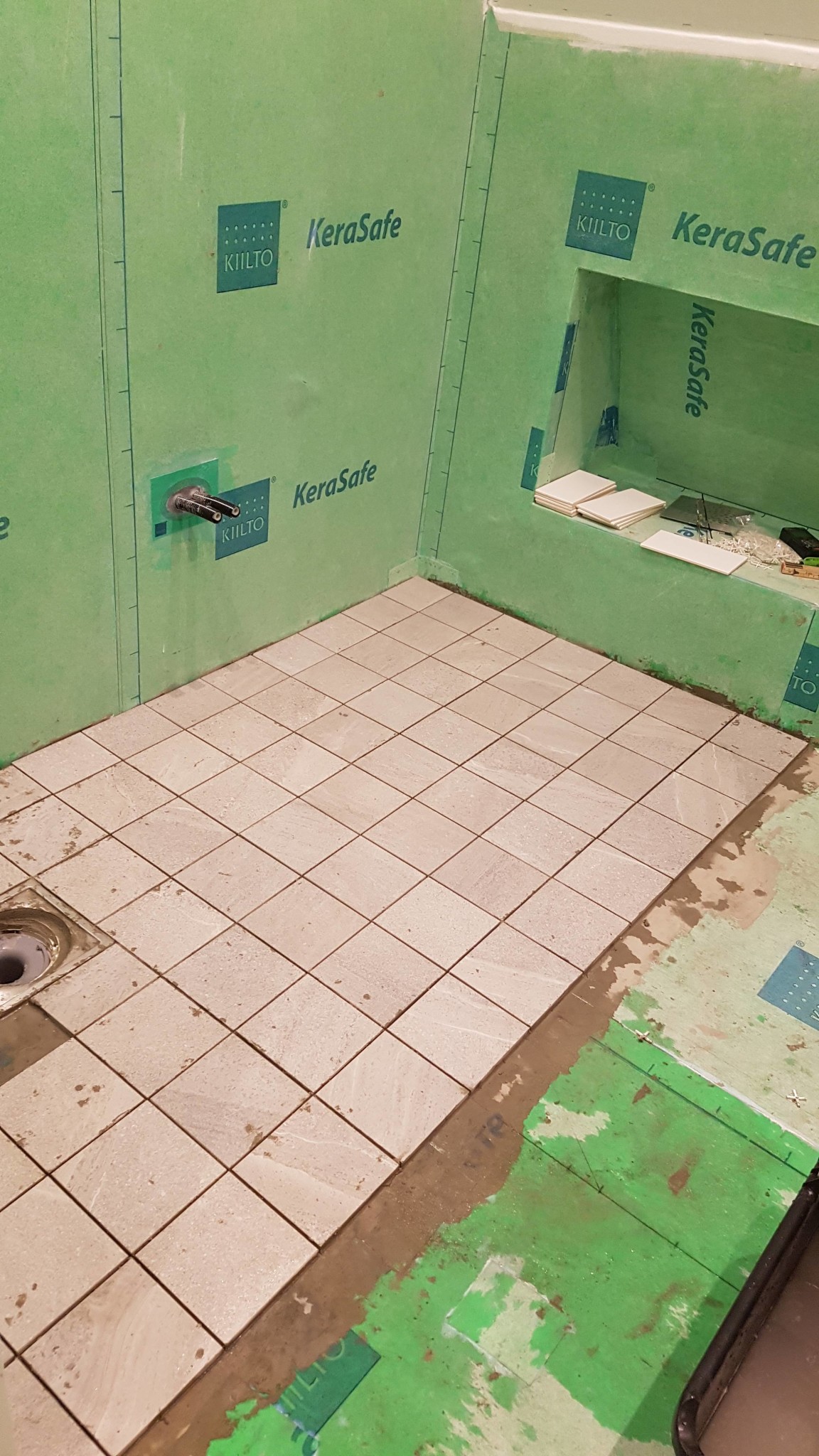

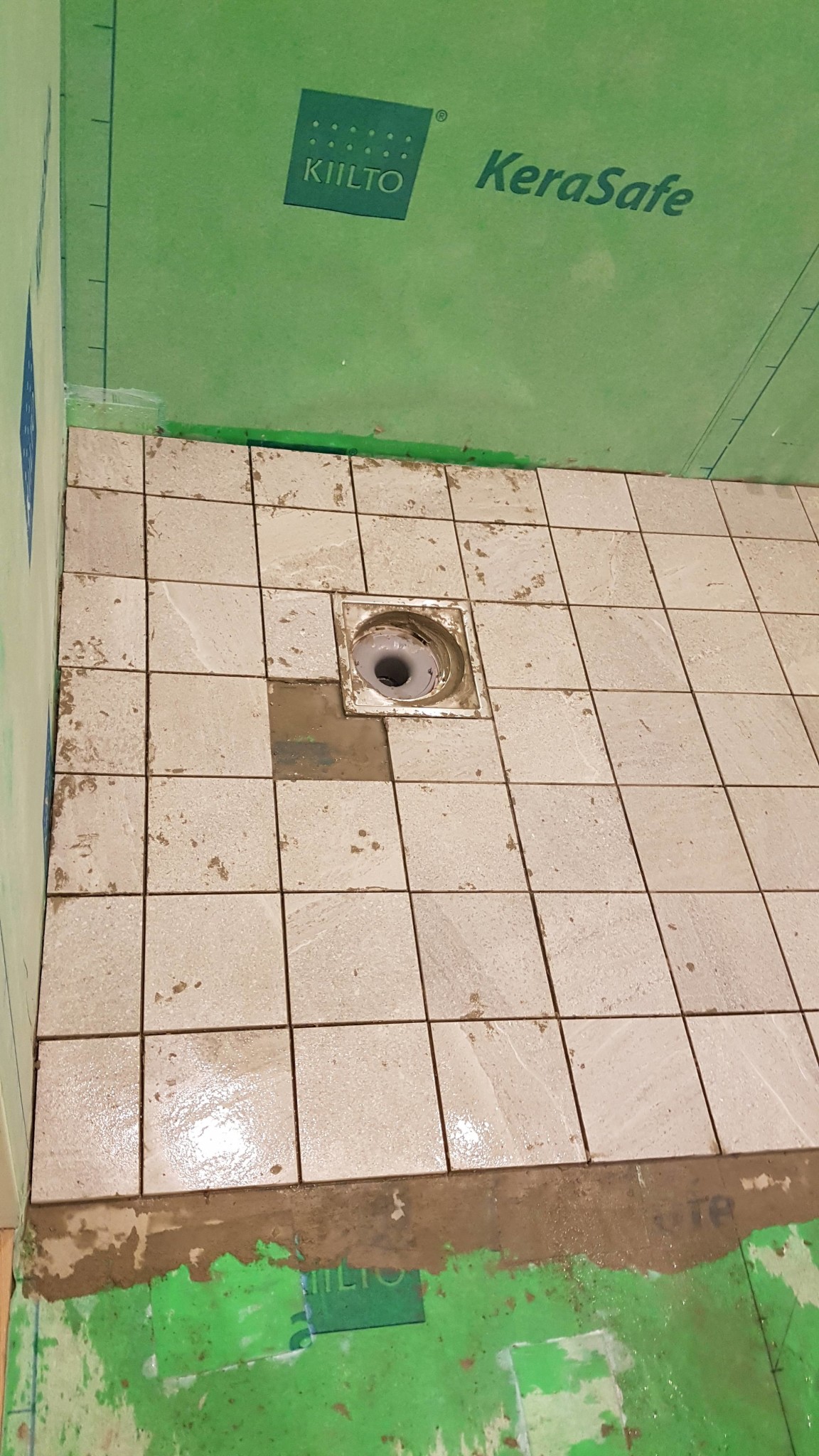

Tror jag kör på den sista. Tätskiktet var bra förutom att jag fick blåsbildning på golvduken efter några timmar som inte har försvunnit så jag vet inte om jag ska skära upp och lägga på en ny bit där de är.

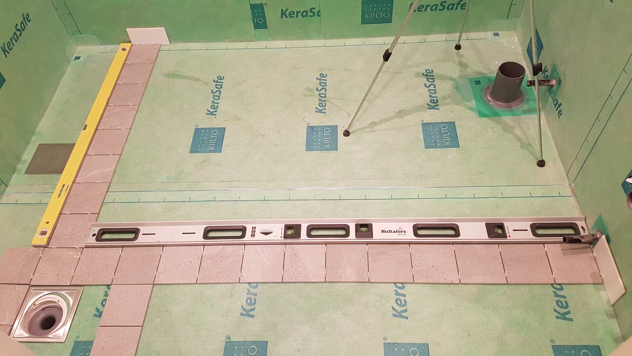

Ok det funkar med 2 mm fog. Kan gå upp till 3 mm och då tjänar jag 12 mm vid klinkerramen men det går att ta i och ur vattenlåset utan problem som det är nu.

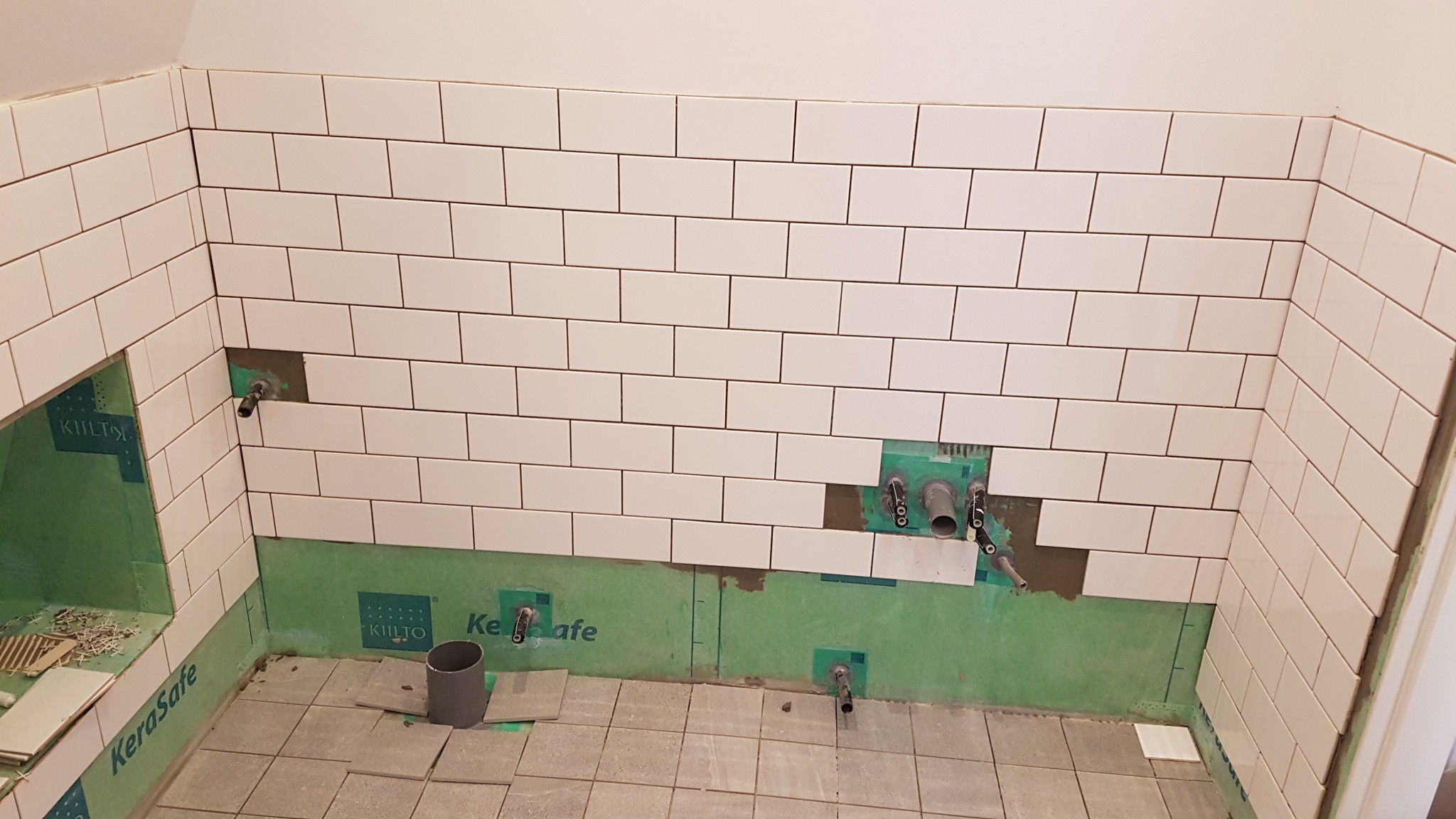

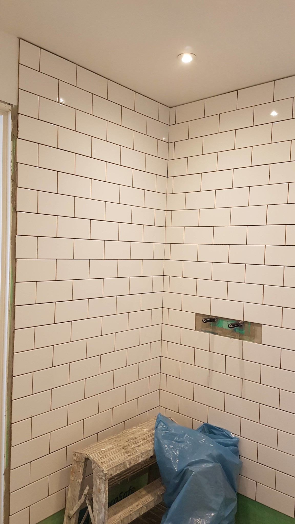

Är rakt i verkligheten men mobilkameran verkar inte hantera räta linjer så bra. Själv är jag starkt beroende av läsglasögon vilka också förvränger verkligen, gör det hela lite jobbigare.

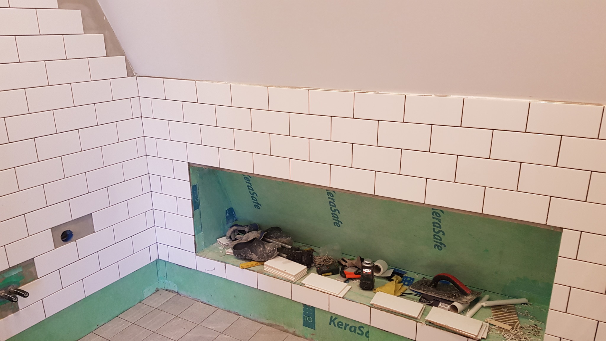

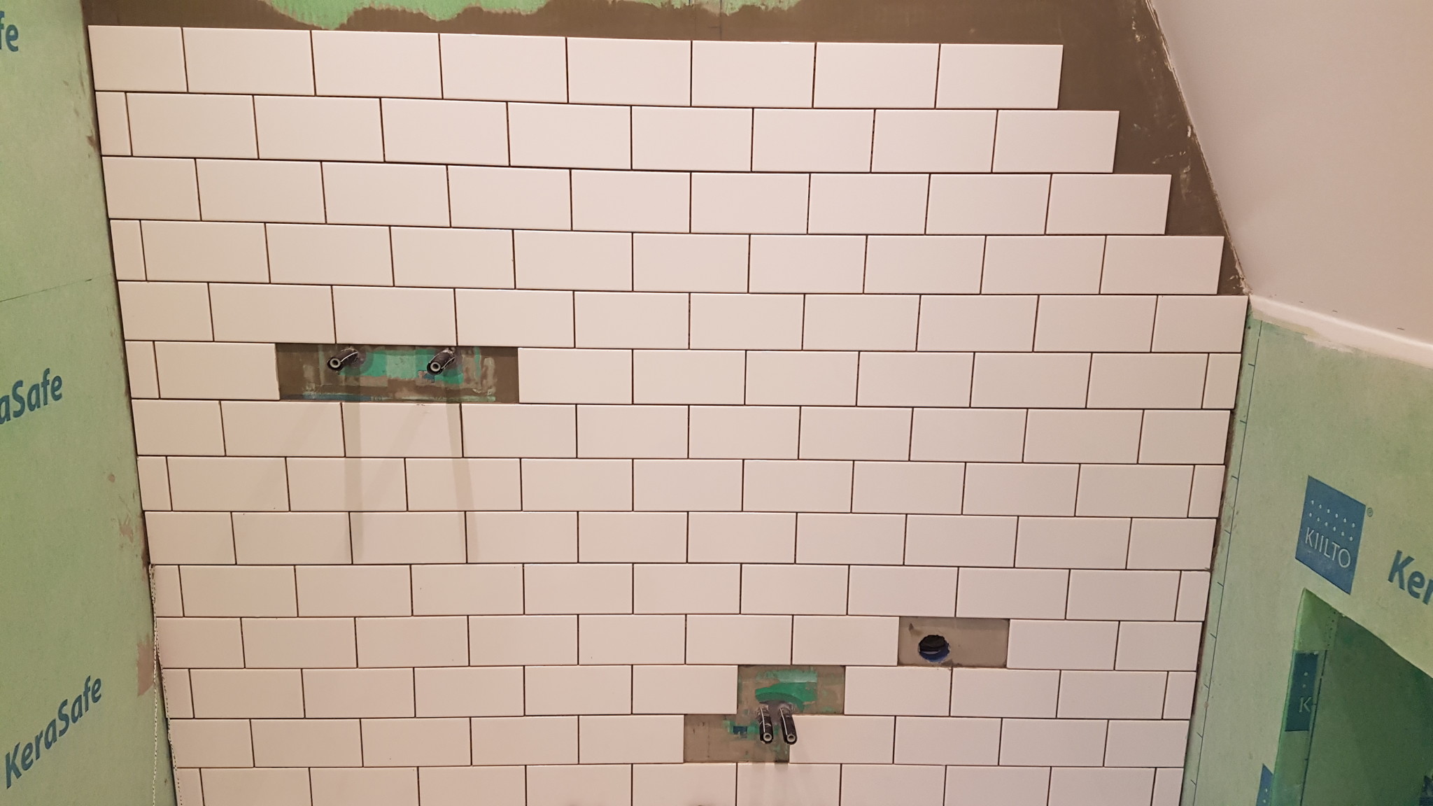

Sådär! Bara dom lätta håltagningarna och nere vid golvet kvar.
