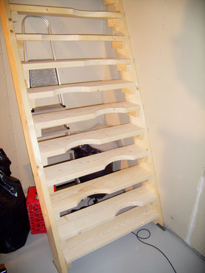

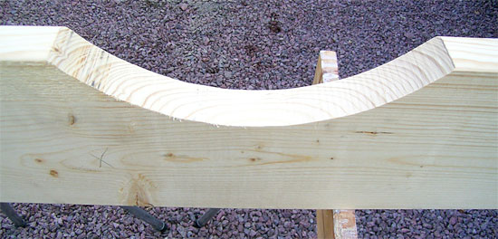

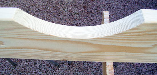

Det går väldigt segt här...
Fick hjälp av ett snickeri med att såga trappstegen i bandsåg då jag saknar sådan, det blev bra, men det tog en hel kväll sedan att slipa till dom så dom blev skapligt runda med hjälp av rasp o sandpapper.
Innan:
Efter (ej samma trappsteg men iaf):
Ett trappsteg fick jag limma lite på då det spruckit iväg en träflisa som jag ska försöka behålla, sedan har jag lånat slipmaskin av farsan och testat slipa ett trappsteg lite grovt, insåg då att jag behövde ansiktsmask eftersom denna slipmaskin har några år på nacken o saknar utsug, vilket är smidigt att koppla till dammsugare annars.
Så nu har jag köpt masker för att slippa få så mkt skit i näsa o mun men inte haft tid att fortsätta...
Innan:

Var ett jäkla jobb detta med trappen, är eg alldeles för noggrann men det är ju kul när det blir fint samt man lär sig slipa om inte annat
dock lite halvkass maskin jag fick låna av farsan, men det går.
Har iaf grovslipat alla 12 trappsteg nu o finslipat 2 som är färdiga för lack.
Ska finslipa de andra 10 sedan slipa av sidorna på trappen lite o lacka dom först och sedan trappsteget separat innan montering.
Verkar enklast att börja skruva nerifrån o gå uppåt, 2 skruv på var sida, 4 totalt i varje trappsteg, nackdelen med detta är att man kan inte byta ut endast ett trappsteg mitt på sedan utan att ta dän alla ovanför men det hoppas jag inte behövs...
Farsan kommer i helgen igen, får se vad vi hittar på då!

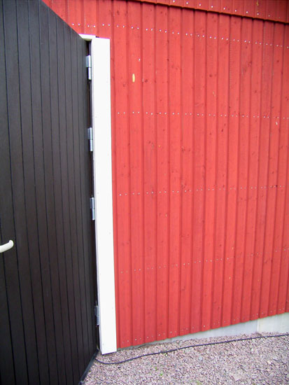

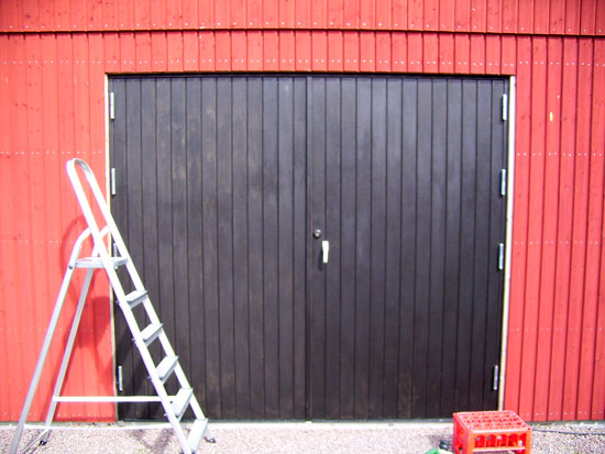

En bild på porten utan foder:
Foder på sidorna klart, dock ej resten pga regn:

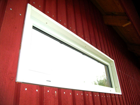

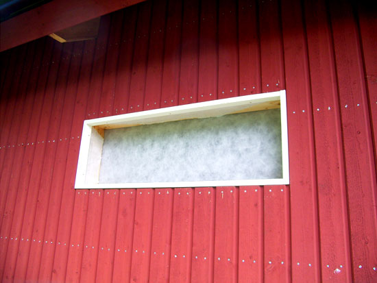

Börjat bygga foder för fönstren:
Satt i första fönstret:
Samt det andra:
Resten av fodren är under målning..

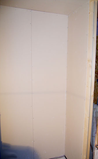

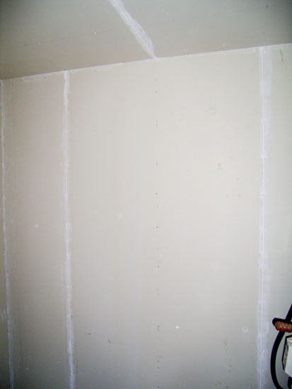

Även gipsat klart de sista två halvskivorna i hörnet:
Testat o grundspackla lite:
Samt det andra:

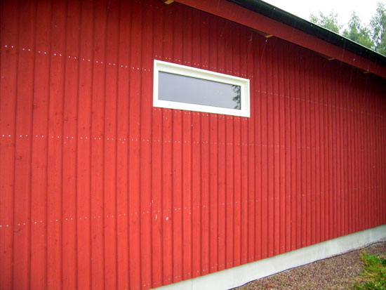

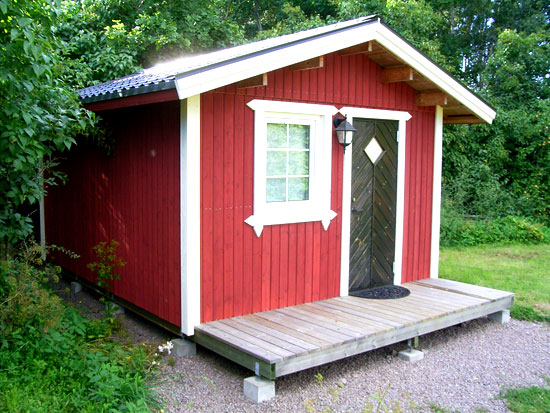

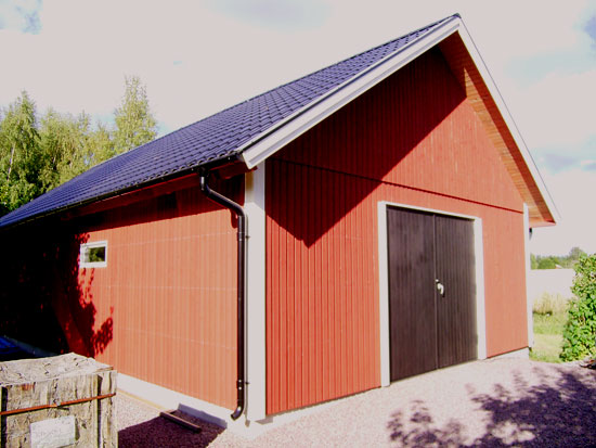

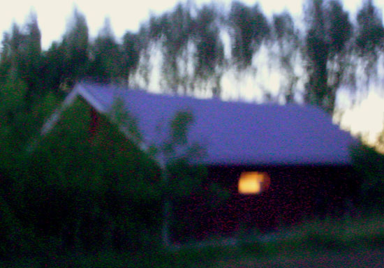

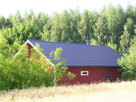

Inte fått så mkt mer gjort, men var förbi garaget o hade kameran med mig vid bättre väder så tog några bilder till.
Friggeboden som den ser ut nu, inte så stora förändringar men ganska så färdig:
Garaget från lite håll, ska på lite mer foder kring fönstret som håller på att målas:
Från andra hållet:
Tänkte försöka få lite mer gjort snart om ork o tid infinner sig..

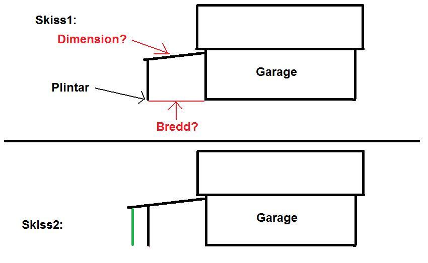

Hur brett tvåstödstak kan man bygga med 45x120 resp. 45x145 med läkt och räfflad aluminiumplåt om man gör enligt skiss1, samt om inte bredden räcker (måste ha iaf 3m) för all förvaring kan man ha lite extra takutsprång som svart i skiss2 utan att försvaga takkonstruktionen? (hellre flyttar jag ut väggen lite till grön linje):
Tänkte jag skulle bygga allt i tryckt virke och först skruva en 28x120 bräda liggande på garageväggens översta spikrad med 6x60skruv, sedan skruva balkskor i denna bräda med 5x30mm skruv. Borde hålla tycker jag?
Taklutningen tänkte jag runt 4 grader, dvs 20cm höjdskillnad på 3m längd om det funkar, någon som vet?
