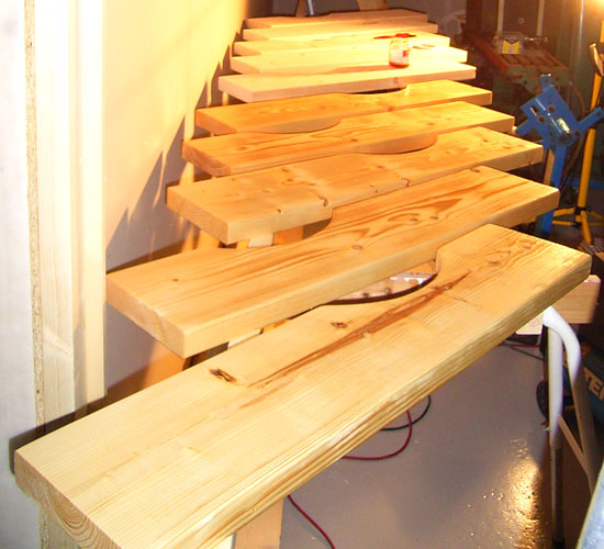

Har som sagt inte haft så mkt tid då jag jobbade i stort sett hela augusti men nu börjar trappan bli färdig iaf.
Har bl.a. införskaffat en buss men den får vänta på att garaget blir mer färdigt.

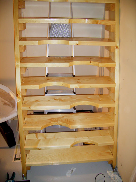

Lackade trappa o trappsteg i tisdagskväll, fortsatte lacka trappsteg ons kväll, gick upp 4 imorse o lackade en gång till, samt monterade trappstegen nu ikväll så nu är man rätt seg.
Satte 2 skruv i varje o det går ta bort stegen var för sig om man vill vilket är smidigt.

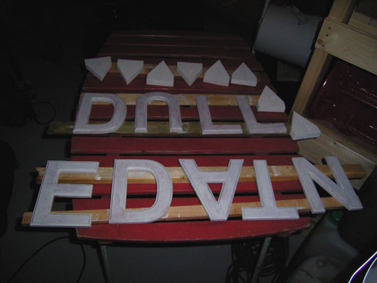

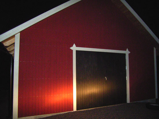

Blivit rätt mkt gjort i helgen ihop med farsan som målat lite bokstäver m.m. om någon kan lista ut vad det ska bli:

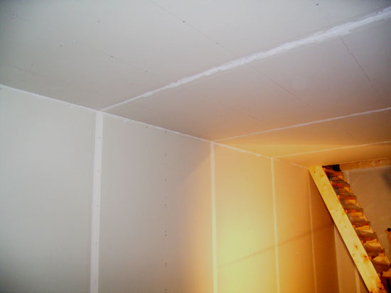

Sedan grundspacklat de sista skarvarna, satt lite gips samt limmat upp lite pappremsor:

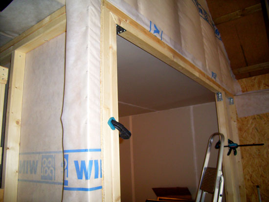

Börjat bygga dörr till maskinrummet:
Satt färdigt foder kring porten:

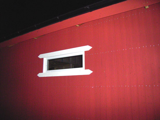

Målat o satt lite foder kring fönstren:

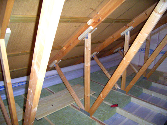

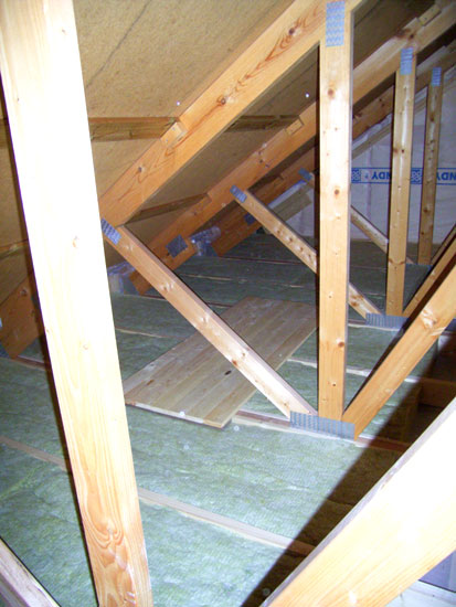

Fortsatt bygga på loftet som såg ut såhär:

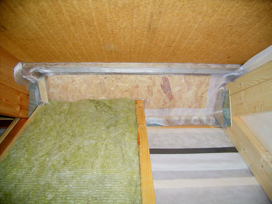

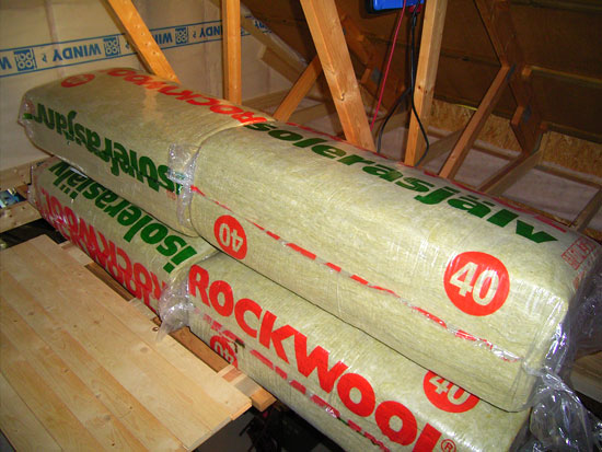

Köpte med lite isolering, stenull från Cheapy, mkt lätt att skära:
Aluduk/insektsnät utåt för att täppa igen skarv och skydda mot insekter, sedan isolering:
Ena sidan färdigisolerad 2,40 vilket var lagom 4 paket:

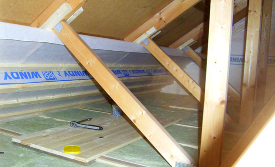

Även börjat sätta vindväv inv:
Ska fortsätta med vindväven, läkta o se hur det blir, lite krångligt i nerkant men det går nog..

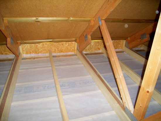

Börjat regla upp glesläkt på loftet ist, fre:
lör:
Klar med första våden, det blev riktigt bra, får se om om jag lyckas få dit en till våd vindväv imorgon ev.
Kan börja lägga lite golv nu också :thumbright:
Måste isolera främre gavelspetsen på garaget också, sedan är det dags att bygga igen taket i främre hallen också, ifall jag ska sprutisolera i vinter, men jag måste även tömma "sliprummet" bredvid "maskinrummet" på bröte så jag kan regla upp taket där, annars kan jag inte isolera klart mellan underplan/loft och då kan jag inte få dit allt golv och jag behöver mer utrymme. Det är endel kvar att göra m.a.o...

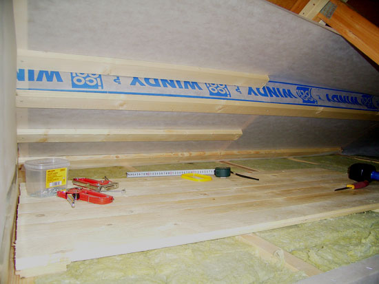

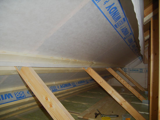

Igår söndag var jag nere o fixade det sista inför sättning av nästa våd, (samt monterade vidare foder vid fönstren).
Farsan skulle passera förbi idag så vi möttes upp när jag slutat o satte andra våden:
Det ser ut att bli lagom med 3 våder per sida och sedan bygga igen längst upp efter att det är sprutisolerat.
Har kapat en Windy rulle mitt itu så det blir 137cm ca, lite lättare att jobba med också.
