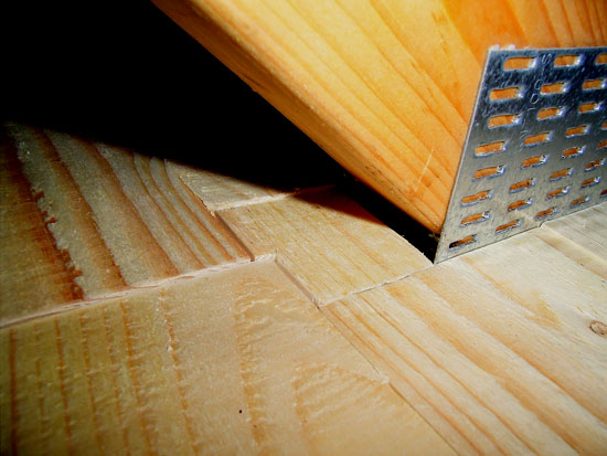

Idag skulle jag försöka få tag i råspont till loftgolv, 3,60+2,40 (delad 4,80) och hittade 3,60 + 5,40 på Byggmax, sen körde det ihop sig lite på jobbet så fick stressa dit.
Sedan var det som vanligt ett jäkla letande bland brädor för att hitta några som såg skapliga ut, behövde 12 långa och 28 korta.
När klockan var nästan stängningsdags hade jag hittat 12 långa som såg hyffsade ut, tänkte att jag slänger väll på lite 3,60 också, det var det översta paketet några meter upp och såg ganska orört ut, men när jag ställde mig på stegen så visade det sig att i stort sett hela paketet, vad jag såg lite snabbt, såg ut som skit!
Så jag skippade den längden.
Får se om jag kan dra till ett annat Byggmax o leta lite där.
Hur som helst så gjorde jag ett ryck sedan o skruvade dit alla 2,40 brädor innanför trappöppningen, nu återstår lite trix runt öppningen o sätta korta bitar brevid, runt 1,20 och hoppas jag kan hitta lite längre bitar snart som ser bra ut.
Det blev rätt skapligt iaf tycker jag, inte världens bästa bild dock:

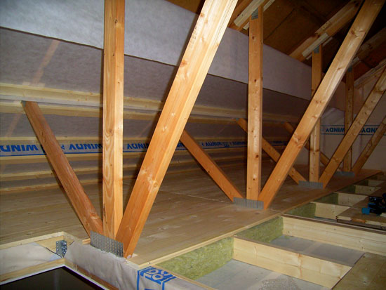

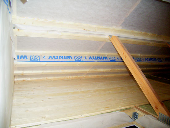

Så, nu är det lagt lite mer golv på loftet:
Detaljbild:
Behöver isolera mer för att kunna fortsätta, har dock inte så mkt mer material så får se vad man ska hitta på härnäst.

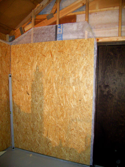

Målat om porten då det var dags, vilket var smidigt nu när det blev soligt o man var ledig ett par dagar.
Farsan var här och hjälpte till.

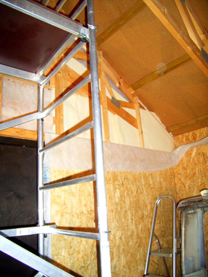

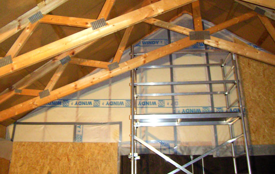

Äntligen isolerat klart och satt OSB på främre väggen, båda sidor om port, som inte blivit av innan:

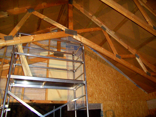

Sedan börjat isolera sista gavlespetsen:
Vi fick upp vindväv på halva och två skivor:
Kommer senare sprutisolera 145mm på loftet (ihop med mellangolv 120mm blir det 265mm) o 300mm i stora hallen.

Isolerade färdigt det sista på gavelspetsen igår och ska försöka få på vindväv på andra halvan idag.
Har haft kontakt med isoleringsfirman och kommit fram till en bra lösning (tror jag) i öppna hallen.
Det blir först "glespanel" 28x70 läkt i längsled mot takstolarna så man får lite stöd för "lösullen" så inte allting "glider ner" i takfoten, ett par extra stående brädor 28x70 på varje sida blir det nog också för säkerhets skull.
Sedan vindväv utanpå detta och sist ytterligare ett lager glespanel från nock till takfot.
Därmed får man ett rutnät CC30, denna lösning gör att jag kan sprutisolera nu och försöka få igång värme snart och sätta gips i taket i vår/sommar istället.
Det enda som ska upp i taket senare är 6st lysrörsarmaturer och möjligen en plafond och lite kabel, så det bör fungera bra.

Nu är iaf vindväven på plats:
