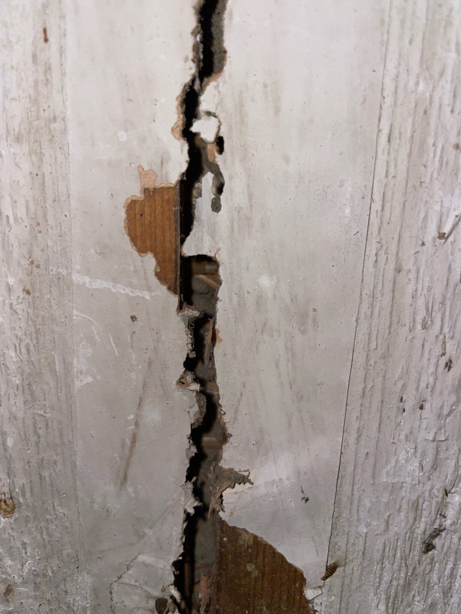

Kan detta vara asbest? Osäker på byggnadsår. Känns så meckigt att ta prov från varje ny del i vägg men det kanske är så man bör göra för att vara på säkra sidan? Vägg med exponerat material som ser ut att kunna innehålla asbest, delvis avlägsnad yta av papp och trä, träregel synlig.

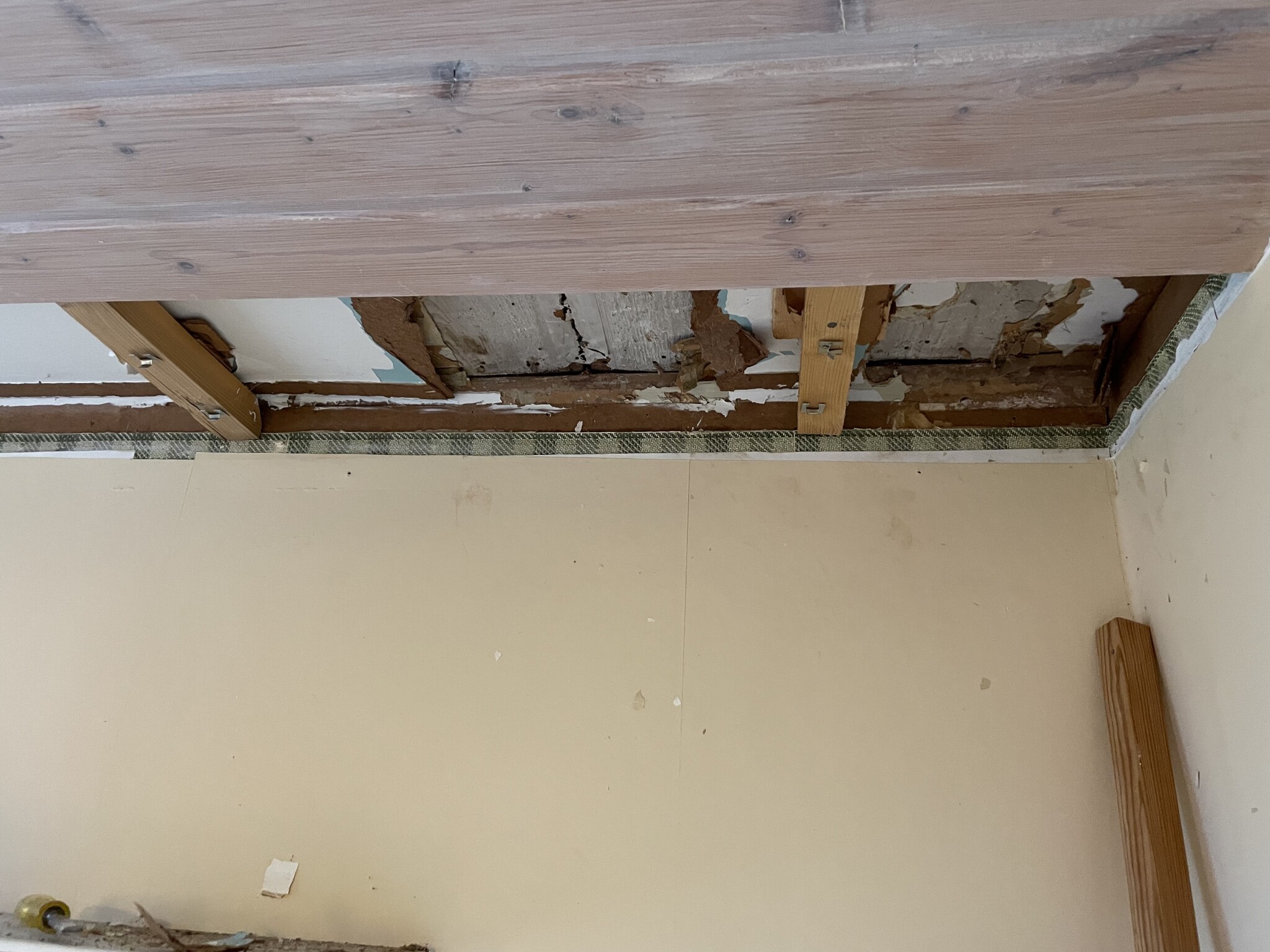

Väggskiva med sprickor och skador, potentiell asbestfråga.

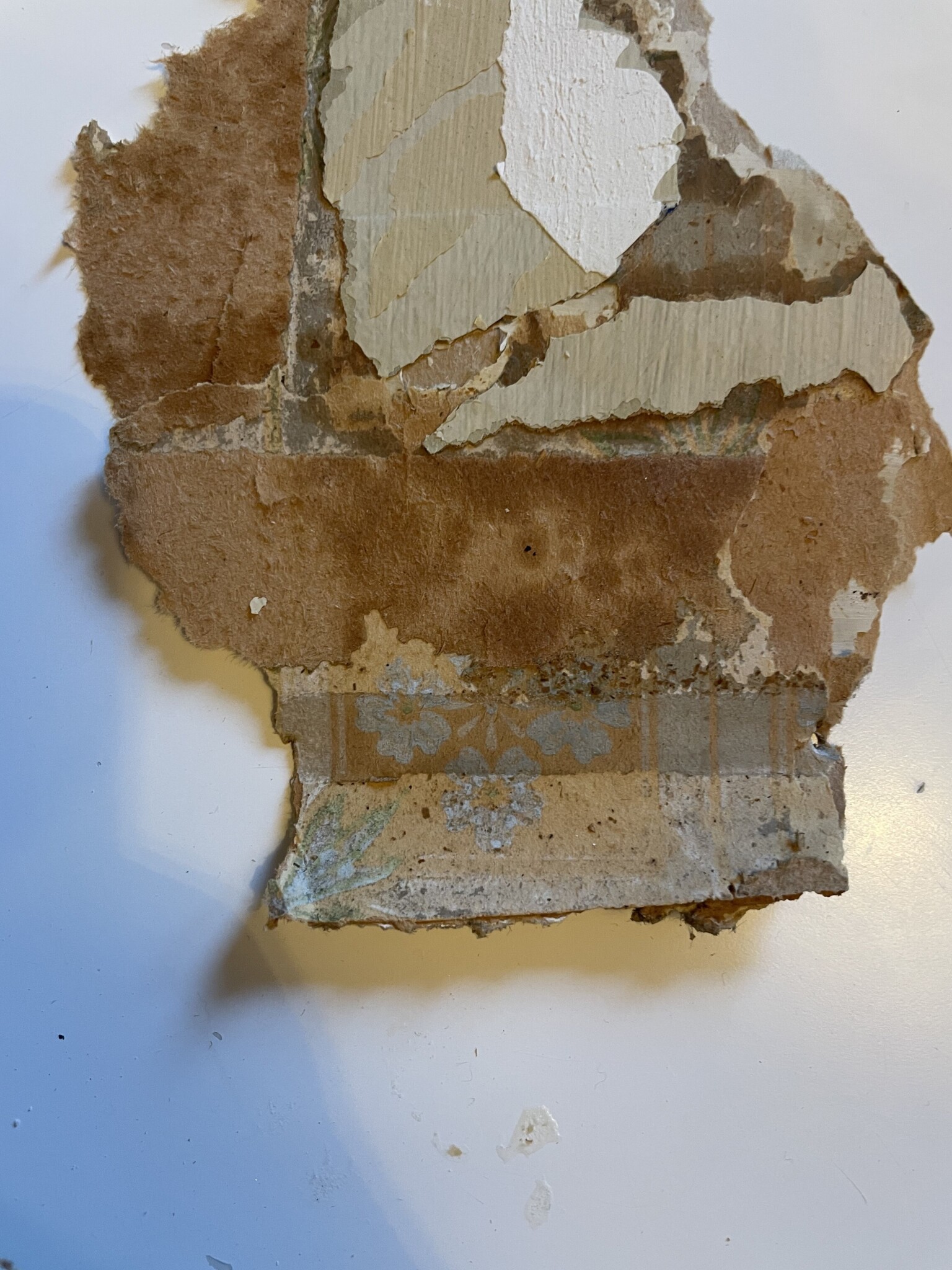

Bilden visar en vägg med skadad yta där ett lager grönt rutmönster är synligt under ytskiktet, potentiellt gammalt byggmaterial.

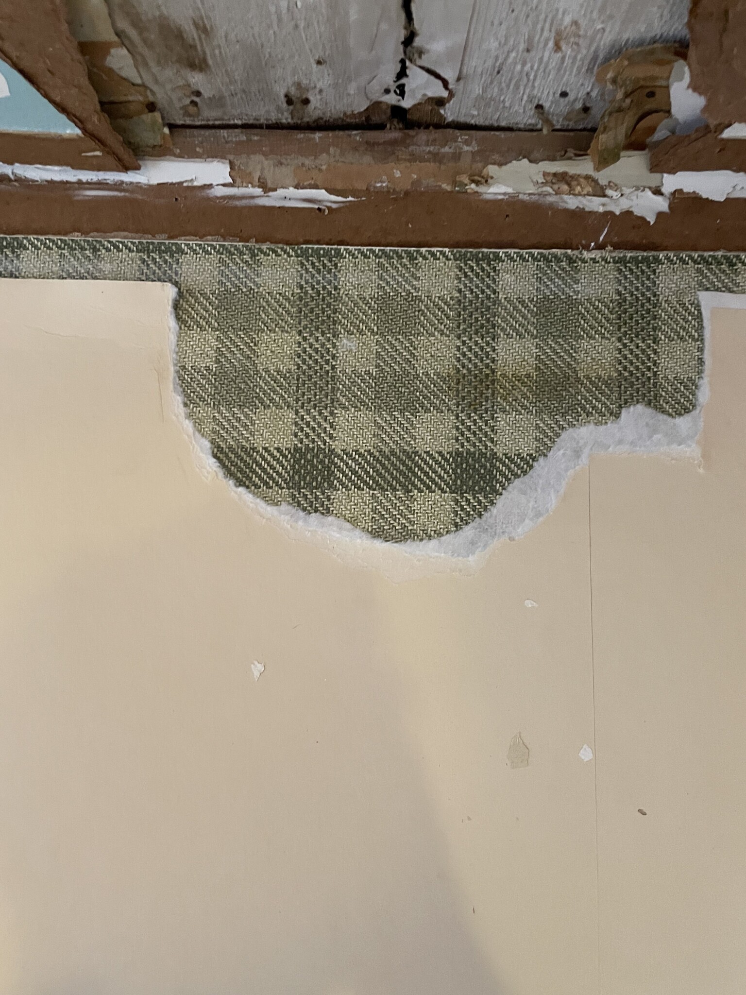

En bit gammal tapet och material med misstänkt asbest innehåll placerad på ett bord, visar olika lager av tapet och byggmaterial.

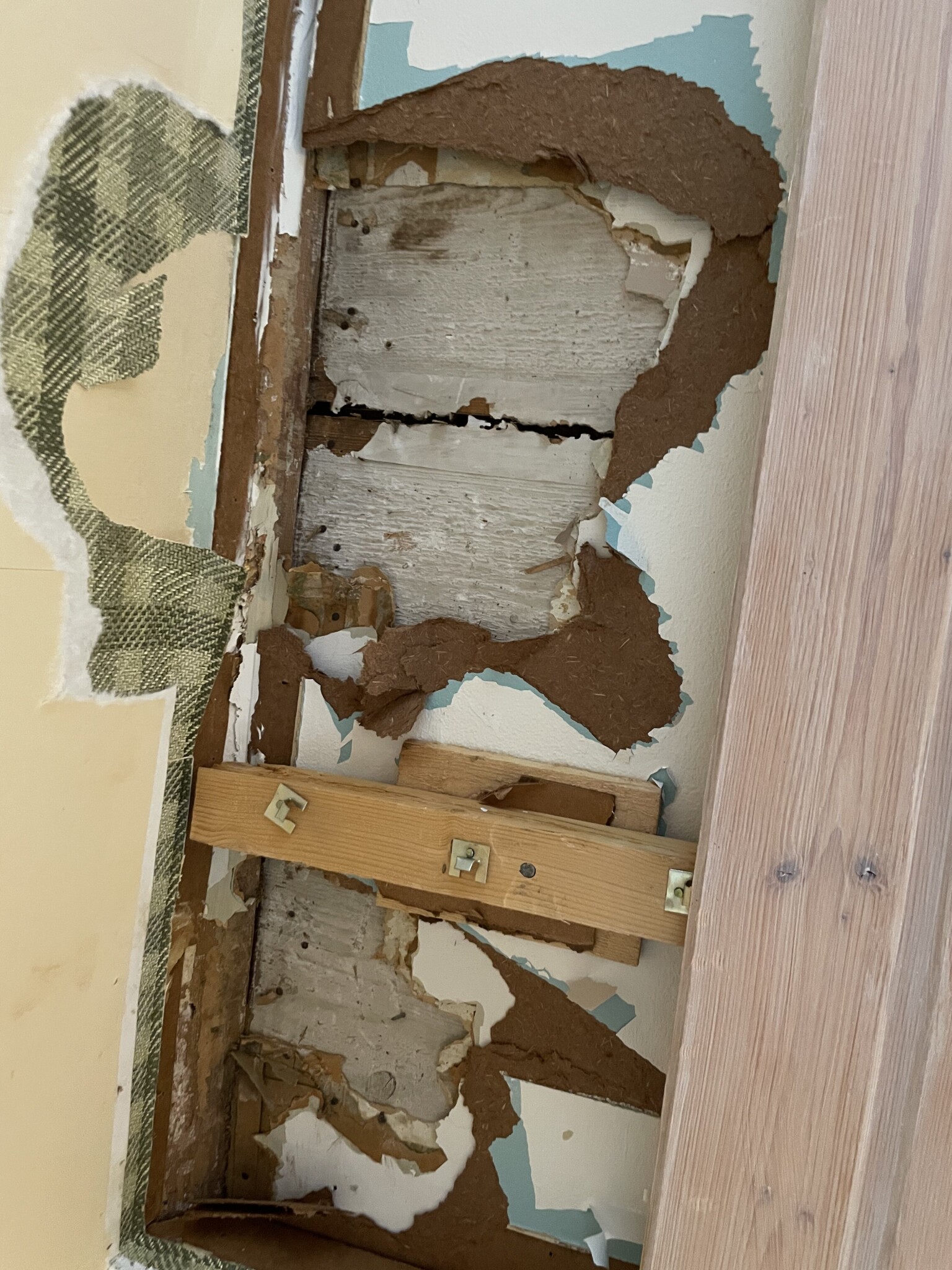

Närbild av en vägg med flera lager av färg och material som skalar bort, vilket väcker frågor om potentiell asbestförekomst.

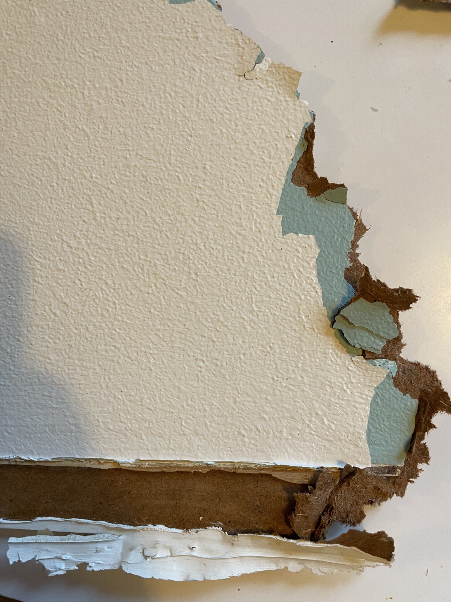

Bild av en vägg under renovering, där isoleringsmaterialet är blottat. Frågetecken kring om det kan vara asbest.
Inte troligt. Det är nästan aldrig asbest i väggmaterial .

Det där är träfibermaterial. De innehåller inte asbest. Asbestfibrer blandades som regel i sten- /mineralbaserade byggmaterial, inte träbaserade.
