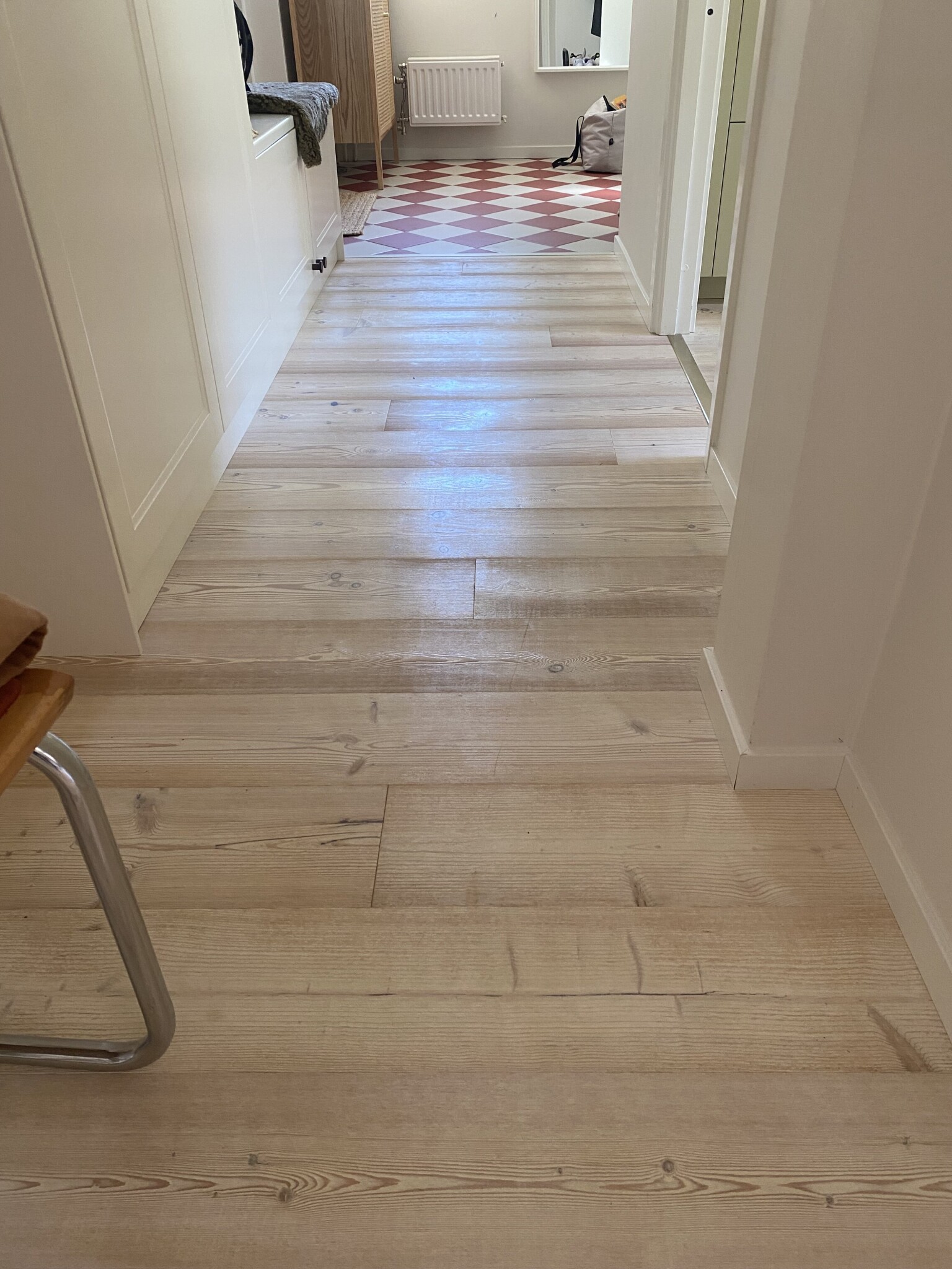

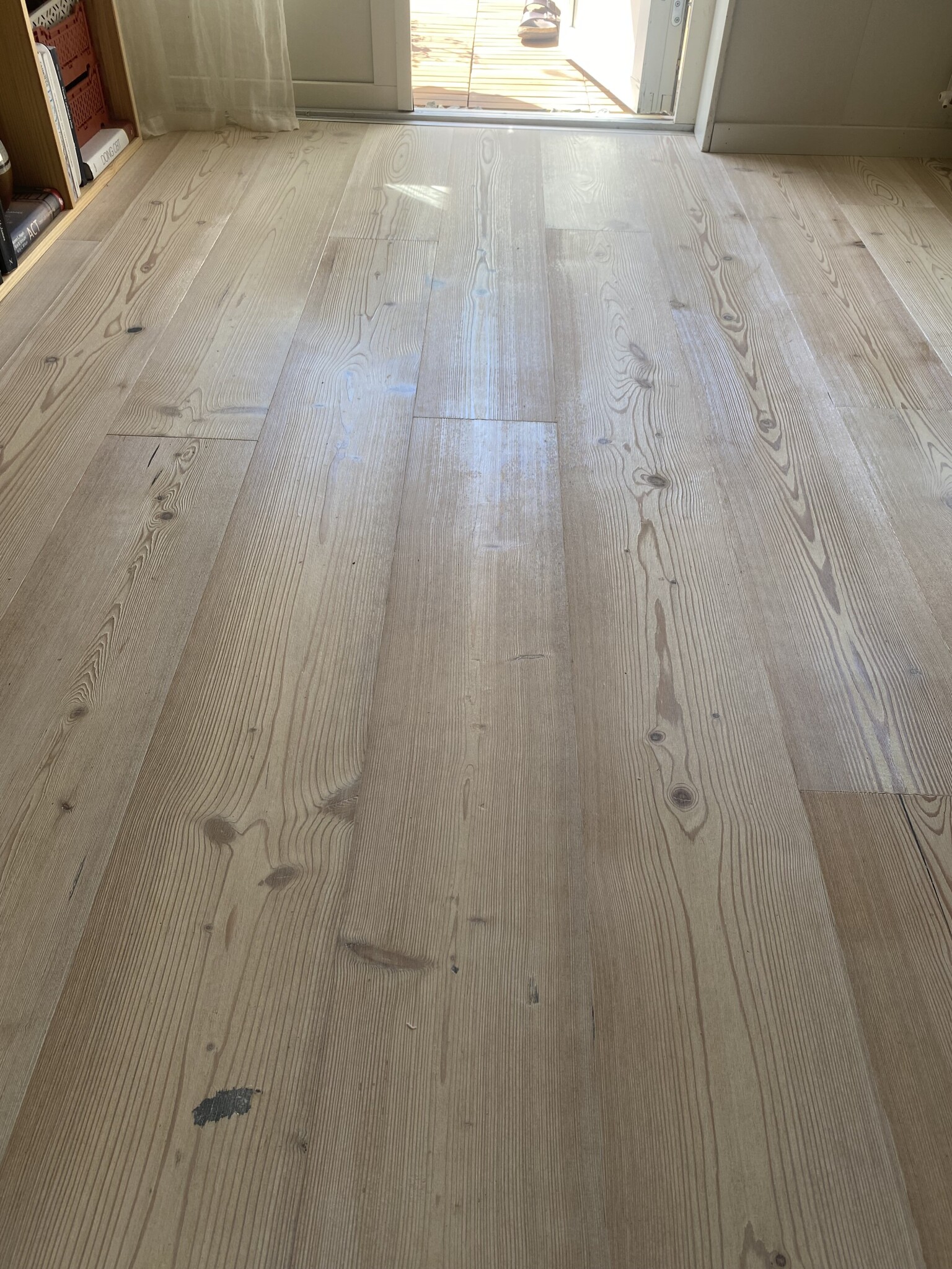

Har gjort misstaget att lägga på för mycket olja och struntat i att torka bort överskott. Resultatet har blivit ett klibbigt och stundtals glansigt golv, med synliga fotavtryck på vissa ställen. Undrar om någon kan tipsa hur jag skulle kunna rädda golvet? Har gått en vecka sedan behandlingen och även om det blivit lite mindre klibbigt av bara tiden är det uppenbart att jag behöver göra något. Vill helst undvika lösningar som innefattar slipning eller användning av lacknafta. Mer öppen för det sista dock. Har hittills använt polermaskin med röda pads utan lyckat resultat, så undrar lite vad nästa steg kan vara? Har använt bona wax oil som är en underhållsolja för hårdvaxade golv. Under oljan ligger lärkparkett av sorten NQD Larch Norrhern Lights.

Kan lägga till att det på vissa ställen går att skrapa bort överskott med nageln och då ser det ungefär som att död hud lossnar från golvet. Verkar alltså gå att mekaniskt få bort filmen som bildats.
