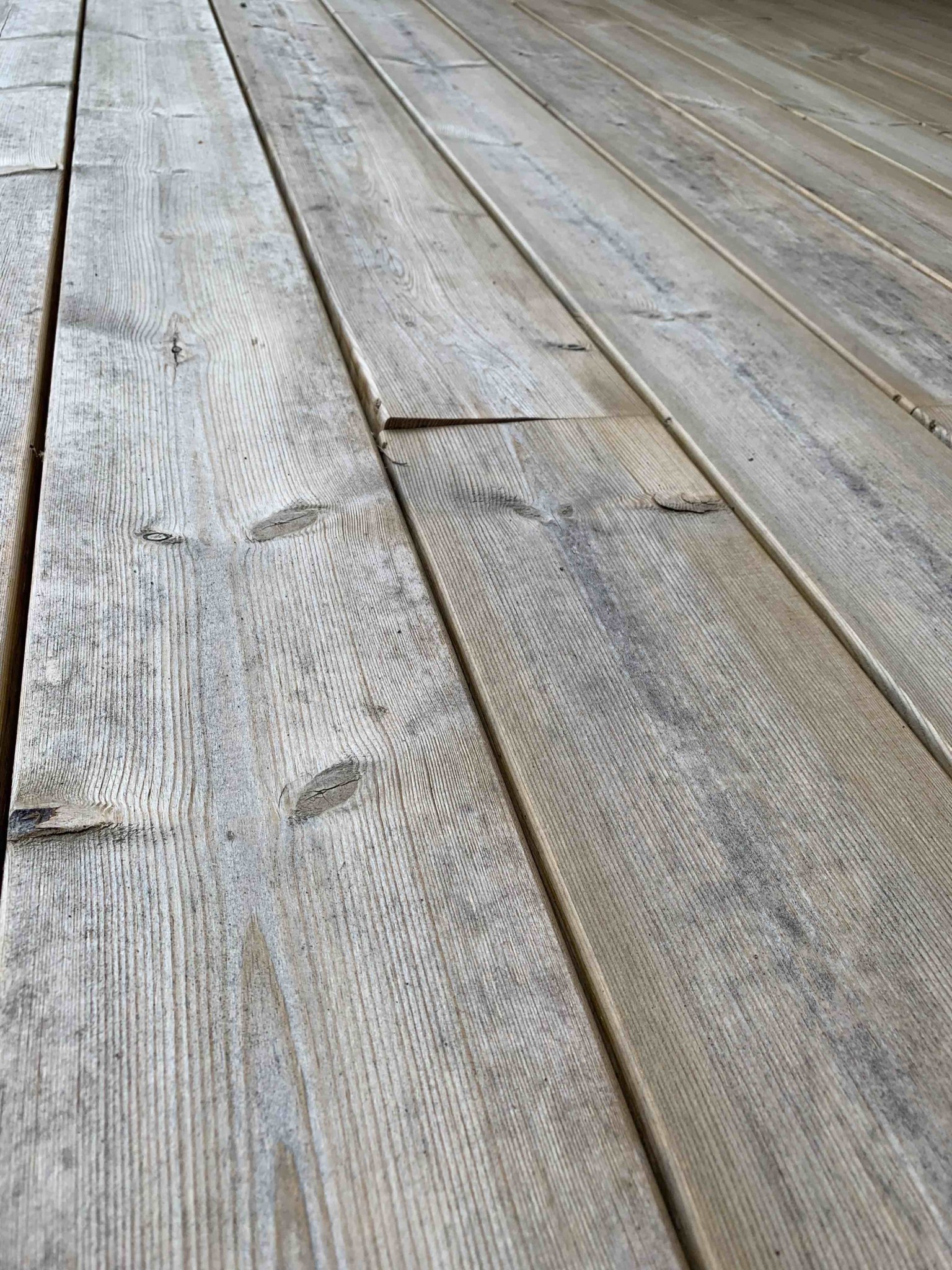

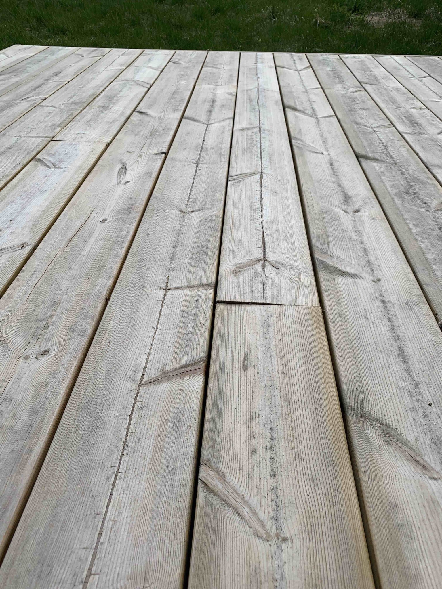

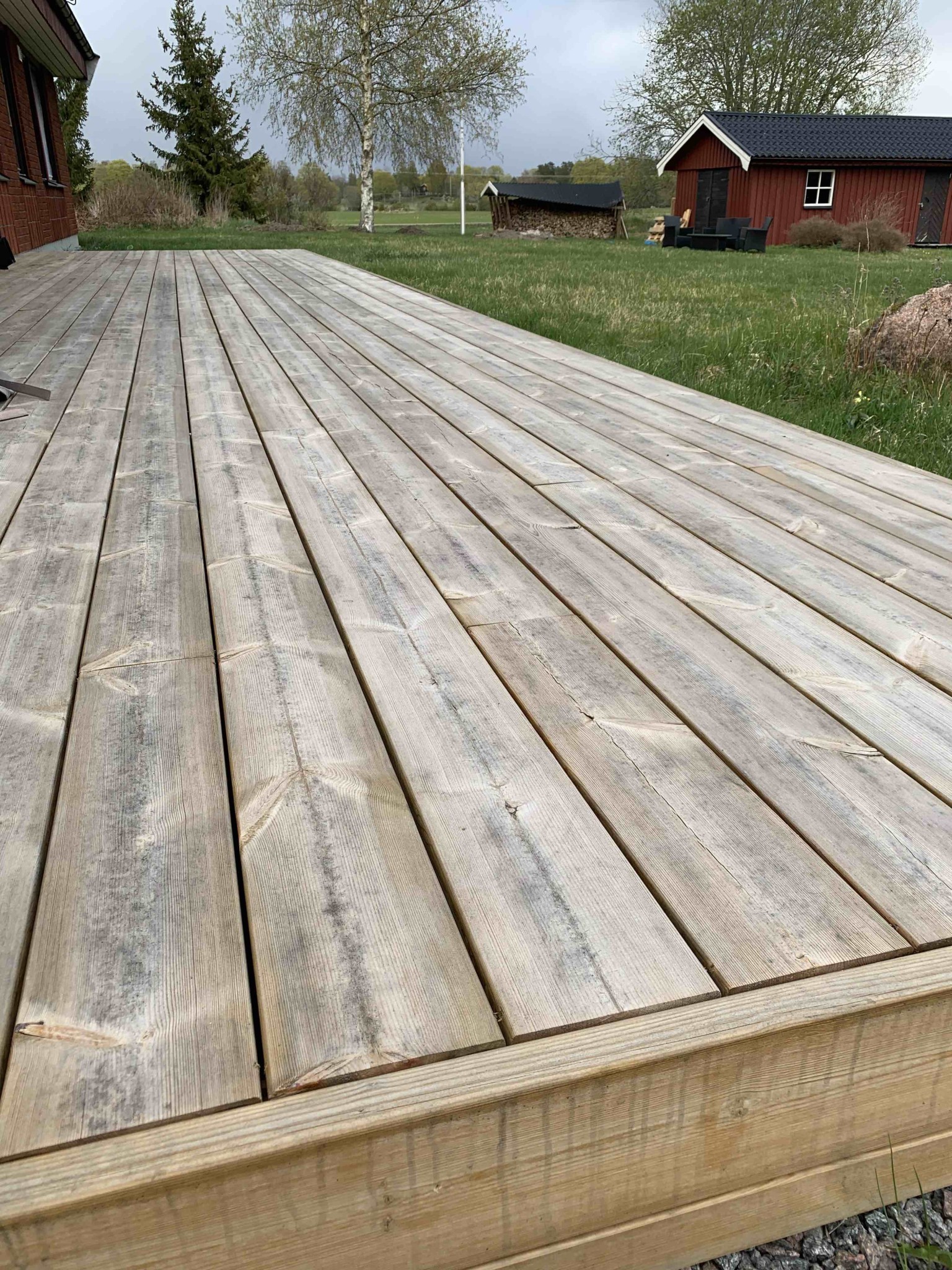

Jag och min fru bestämde oss för att lägga om trallen förra sommaren och valde att köpa Beijers 38x145 tryckimpregnerat virke. Vi tänkte att med dessa rejäla dimensioner så borde det hålla ännu bättre kvalitet än ”standardvirke” på 20x120.
Planen var att hinna lägga det innan sommarvärmen slog till så vi körde igång i mitten på maj. Dessvärre blev det ju sedan tre månader med 30+ från just mitten av maj, vilket gjorde att virket med all sannolikhet torkade betydligt snabbare än det hade gjort om det varit en normal svensk sommar. Vi blev klara i juli och oljade in hela trallen en kväll efter solnedgången och vi använde olja som rekommenderades av Beijers egna säljare.
Bara en kort tid efter att vi oljat in trallen så blev den missfärgad och på vissa håll kan man se fläckar lite här och var samt rinnmärken längs kortsidorna, trots att vi oljade in den enligt alla instruktioner, dvs. använde rätt olja och att appliceringen gjordes omsorgsfullt (av min fru som är målare). Det kom inte heller en droppe regn på lång tid efter inoljning bör tilläggas.
Bara efter ett kort tag började vi se sprickor här och där och kvistar som släppte, samt att några plankor skruvat sig och/eller rest sig i en del skarvar. Vi kan verkligen inte förstå hur ett sånt här till synes bra virke kan ha betett sig såhär (på så kort tid dessutom!). Beror det enbart på den extrema sommarvärmen vi hade 2018 och att vi därmed bara hade otur, eller borde det ändå inte kunna se såhär fult ut trots värmen?
Med tanke på allt arbete som vi la ner känns det rejält trist att vår trall ser minst fem år gammal ut redan innan det ens hann gå en säsong
Några tankar kring detta?

Har själv 34x145 Trall, då jag hämtade själv hade jag möjligt att sortera bort kanske 20% så dom värsta missfoster slapp jag.
Vad har ni skruvat med? Jag hoppas att ni har använt rostfri A4 ! Annars kan ni få problem då 145 mm rör sig mer/trall.

Okej, men om oljan gör att det ser ut såhär borde jag ju ha anledning att reklamera det till Beijers? Rimligtvis ska det väl inte bli såhär om det inte är fel på oljan tänker jag?Stefan N skrev:
Apropå virkets växt så har jag då alltså haft otur gällande vridningarna? Jag trodde inte att det kunde resa sig såhär om det var ordentligt iskruvat...?
Jag har inte försökt dra i skruvarna i efterhand ännu, men när vi la trallen så skruvade vi dem i botten tills det tog emot i Camon (det går alltså inte att dra ’för långt’, det tar stopp när man kommer i botten). Dock har jag sett att det sviktar lite när jag tryckt med foten på några ställen så det verkar ju som att det inte sitter som det ska på alla ställen. Blev bara förvånad över att träet kan trycka upp skruvarna....(?). Vet ju att vi inte har slarvat med skruvningen.L Leif i Skåne skrev:
Får väl testa att sätta dit verktyget igen precis vid skruvhålen och försöka ’efterdra’ om det går.
Inget verktyg, jag drog alla utan verktyg för hand. Men det gäller att stå på brädan så den är nedtryckt.

Vilken skruvdimension? C-c mellan skruven?
Ni måste ha rätt skruv så att inte gängan ligger både i regel och trall. Den ogängade delen skall vara i trallen, och den gängade delen ska dra i regeln.

Olja på tryckt virke direkt är väldigt dumt.
Virket suger in dårligt och oljan drar till sig smuts.
Olja på altaner är skit, trallen blir bara mörkare och mörkare allt eftersom man oljar och ser lortig ut.
Tvätt och såpa är bättre
