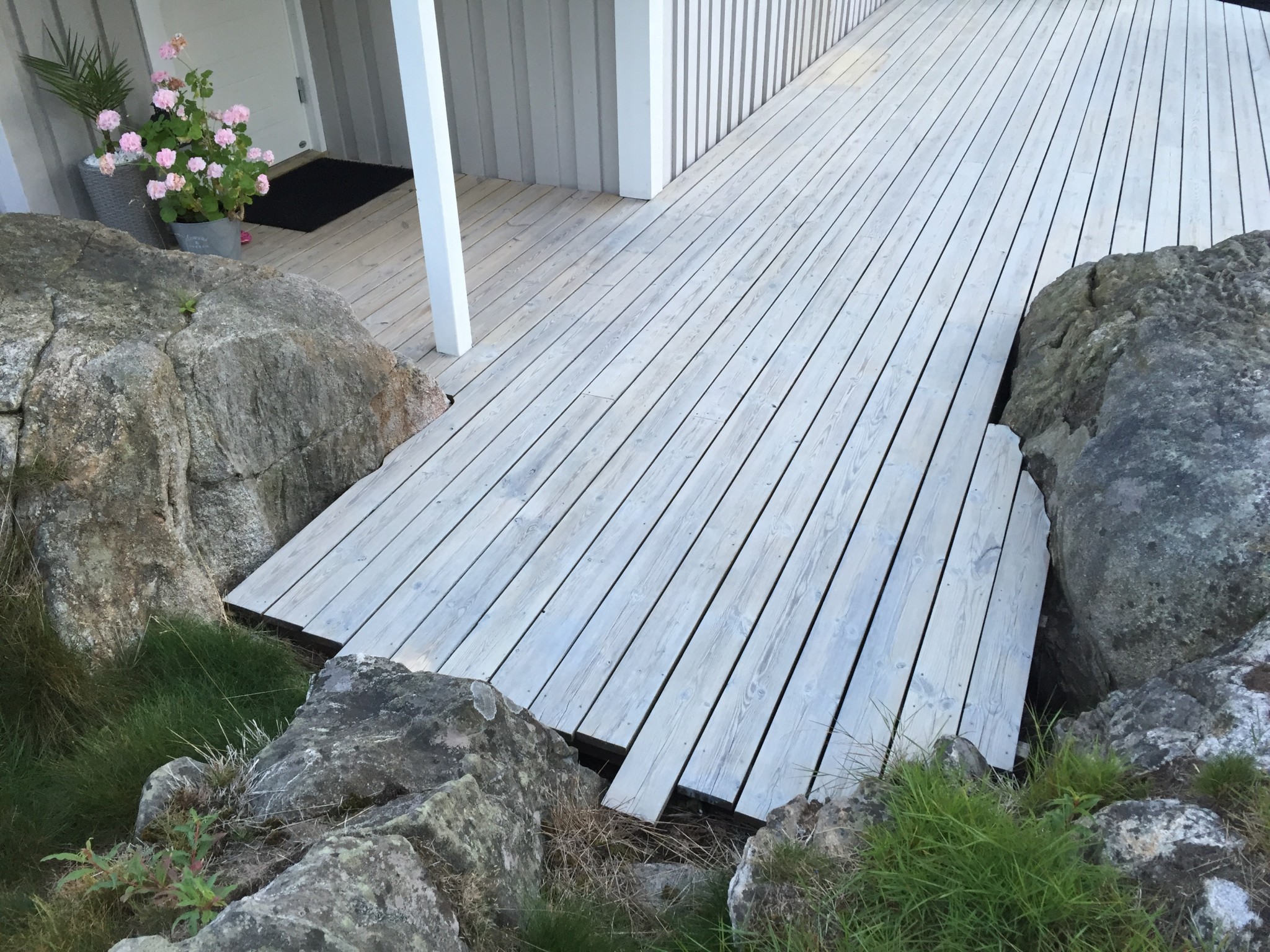

Jag har en altan på kanske 60m2 i tryckimpregnerat virke som är grå, sprucken överallt, torr som öken och ger stickor i barnafötter som ett piggsvin.
Även om färgen är rätt fin så är den rent av obehaglig att gå på.
Förre ägaren satte upp den för, jag gissar 4-7 år sedan och jag tror inte den har behandlats med någonting alls. Den ligger i söderläge och har sol hela dagen.
Jag är ute efter ett slutresultat som innebär lena, fina plankor som man kan springa barfota på om man så vill.
Jag antar att jag måste slipa den på något sätt för att sedan behandla den med olja/såpa/lasyr/lack/färg/korv stroganoff för att få en mysig yta som håller sig mysig ett tag.
Eftersom jag aldrig gjort något med trädäck förut så ber jag om råd. Vilken slipmaskin? Vilken behandling?
Tack på förhand!

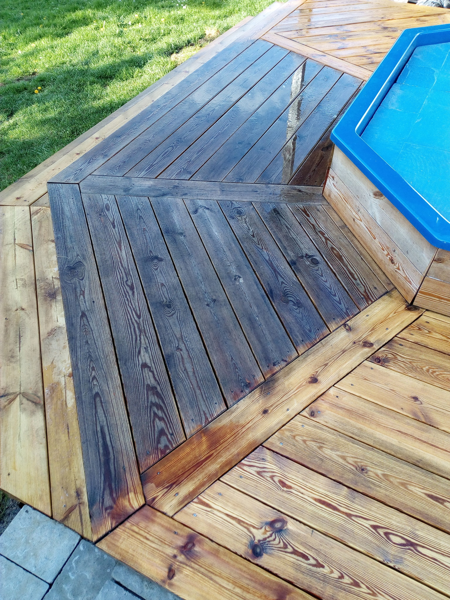

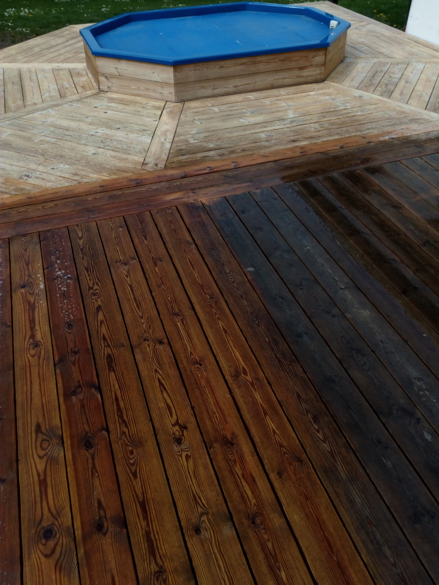

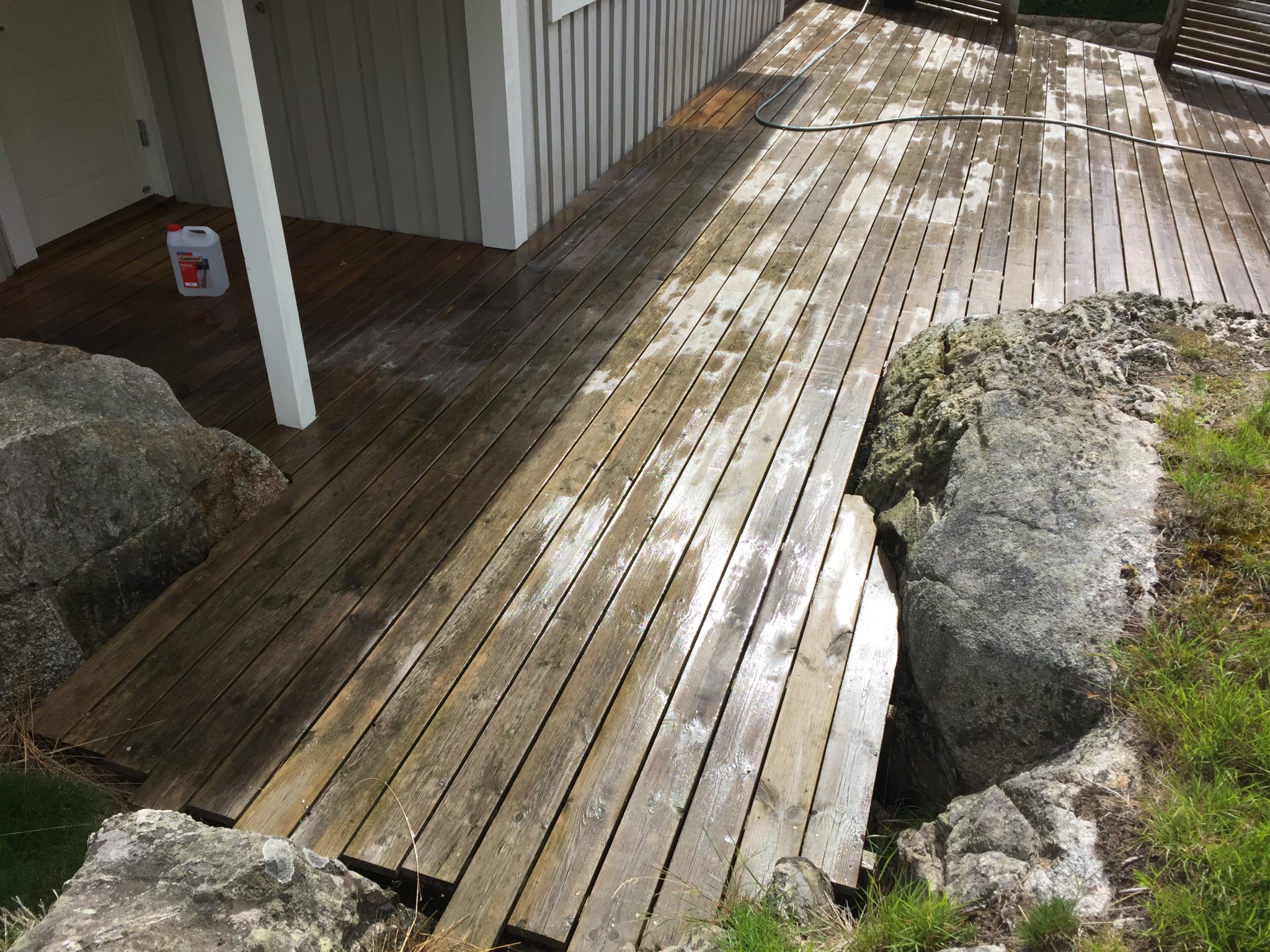

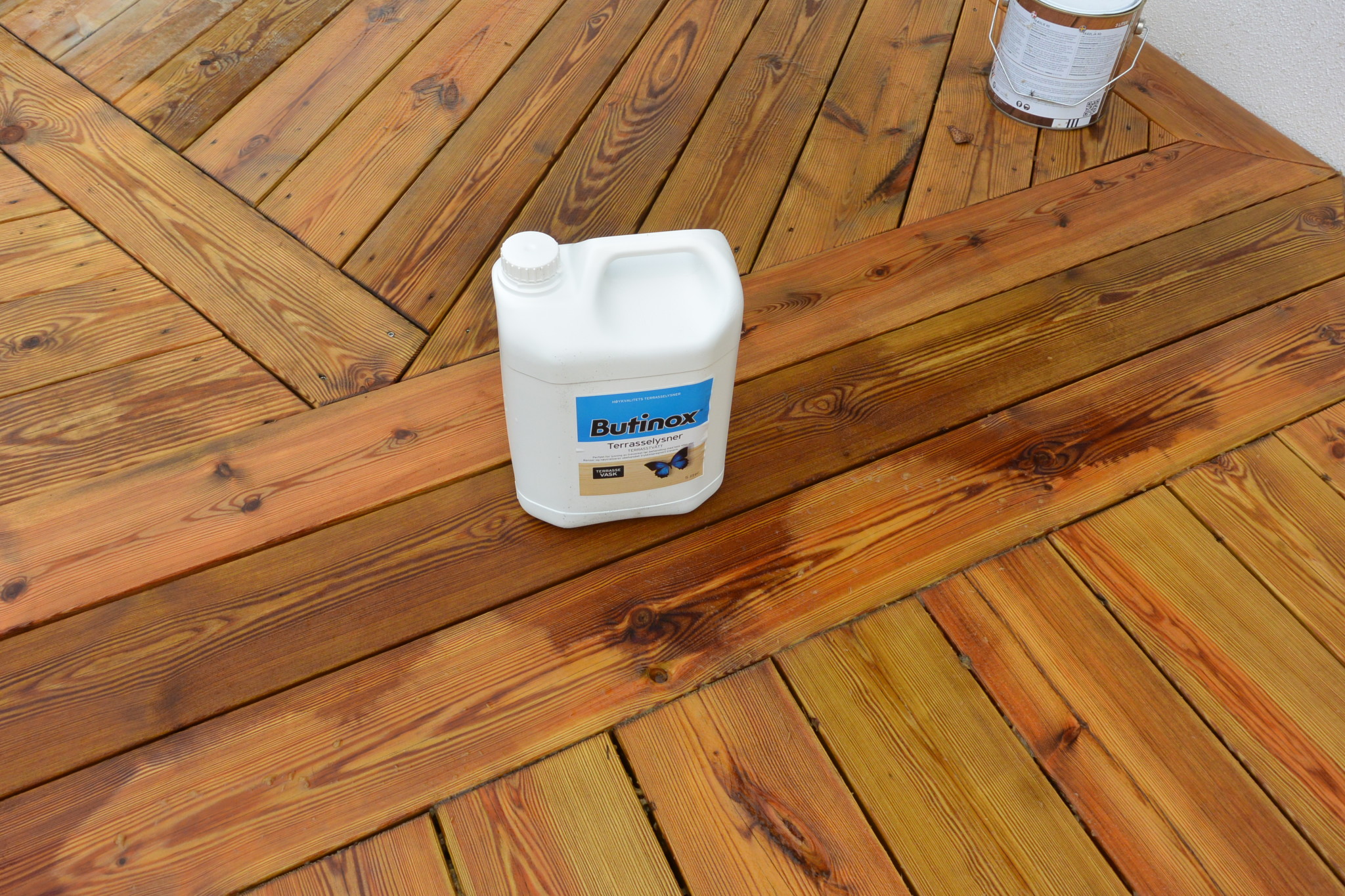

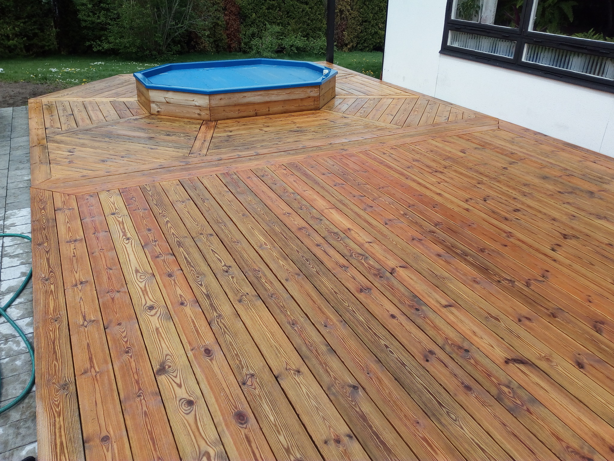

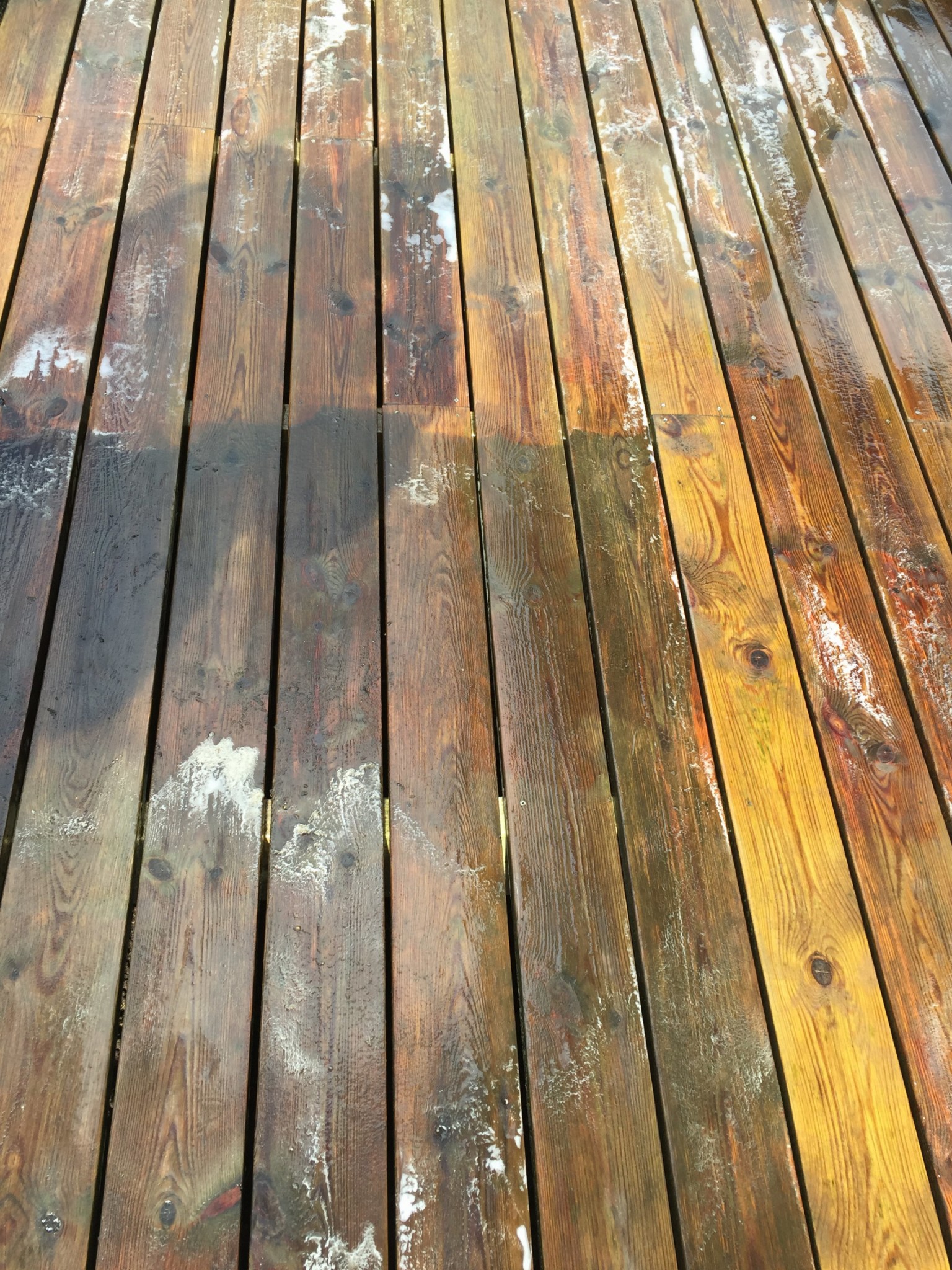

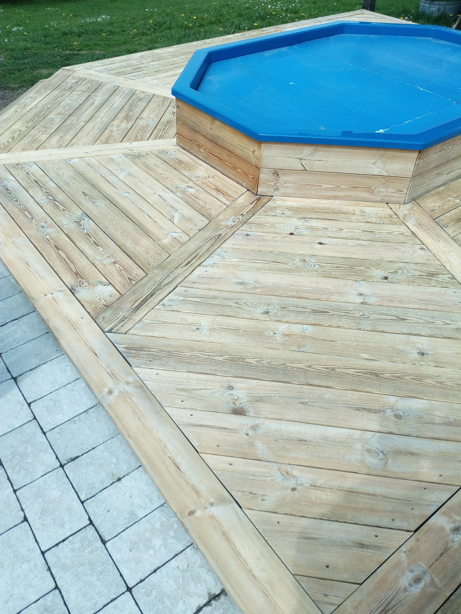

Jag rengjorde min altan i början av Maj 2017. Den var nylagd våren 2016 oljad med den bästa oljan (trodde jag) jag hade fått två dunkar fel dom var brutna i guld, åkte ner till en lokal färghandlare för att kanske byta men han hade inte samma sort olja 48% linolja.
Däremot sa han en intressant sak. Man skall inte använda linolja då detta är ett organiskt ämne som vissa bakterier äter på och bajsar ut svart dynga där bak utan använda den nya syntetiska träoljan som dom inte äter upp.
Jag köpte en burk och använde till panelen runt badtunnan samt provade på 2 st trallbrädor!
Ett år senare
Aldrig mer linolja!! den till höger

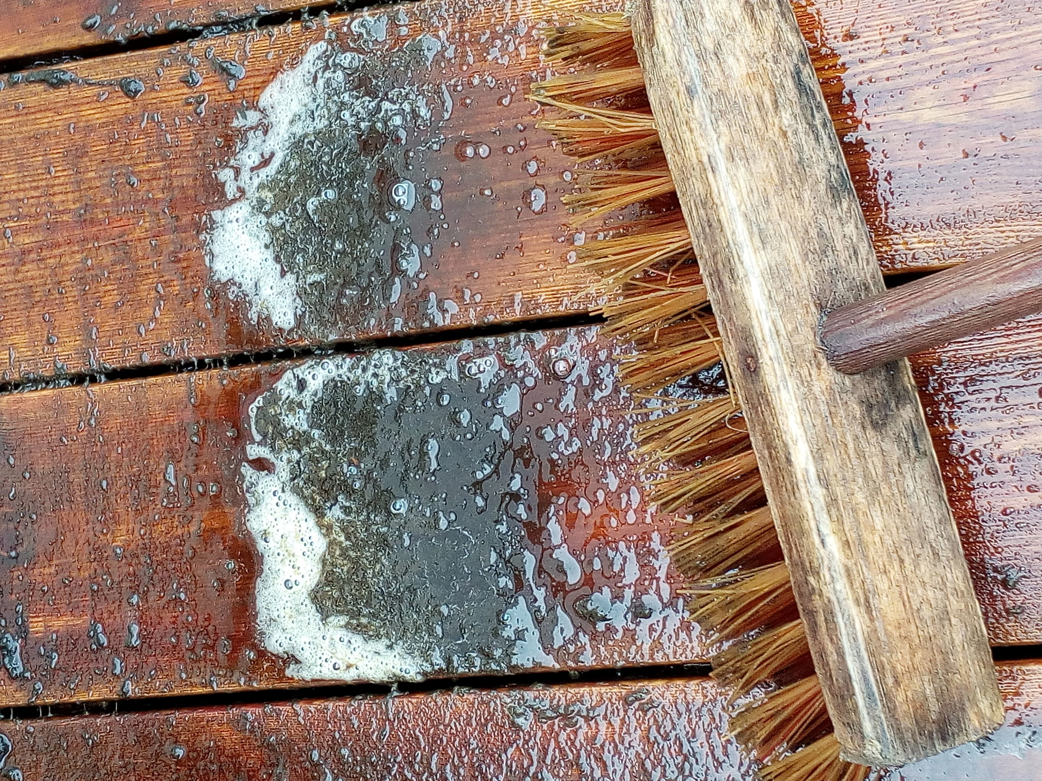

Nu gällde det att rengöra
Först Jotun Butinox oljeavlägnare (lasyefjerner) skrubba med skurborste / piassavakvast
sedan högtryckstvätta med bred stråle.
Nedan bild obehandlat / Behandlat
Till sist tvätta med "Terasslyener" i prinsip rabarber (oxalsyra) som bleker träet.
Torrt efter blekning
Ny oljat.
Får se hur det blir till nästa år.
