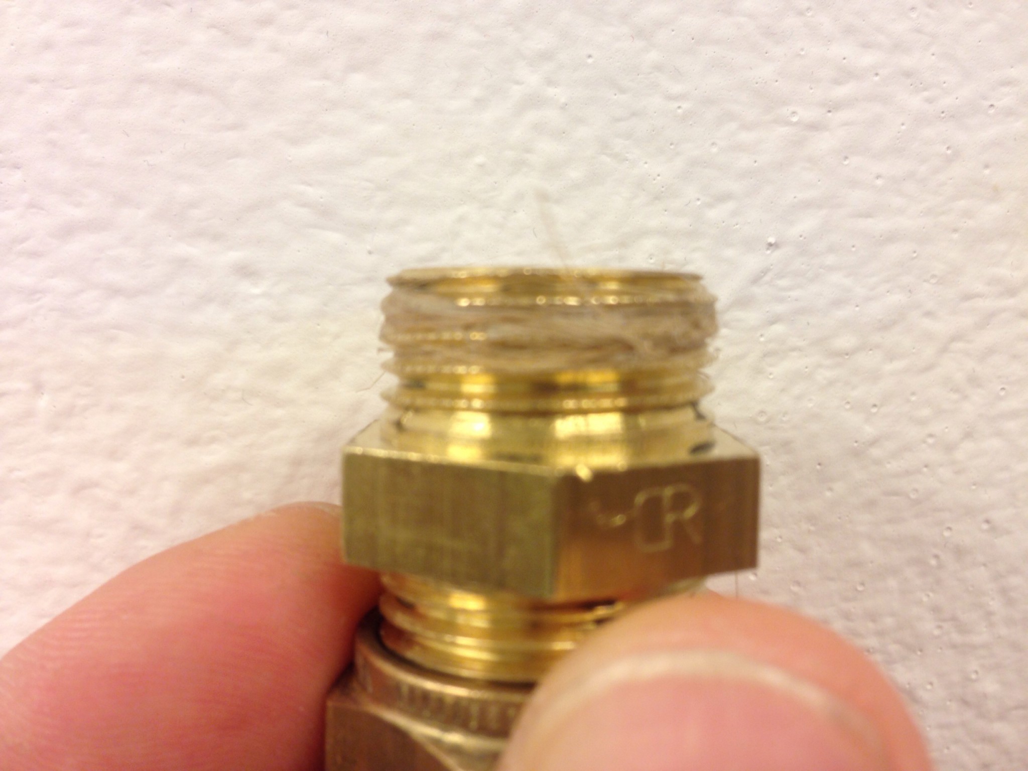

Misslyckas med att täta till-anslutning tvättmaskin, börjar bli galen! (bild finns)

Följande kopplingar har jag dragna med handkraft, alla har planpackningar:
Duschslangen (bägge ändar, 2 st), alla strålsamlare på kranarna (5 st), TMs anslutning (inklusive adaptern), snabbkopplingen på vattenutkastarna (3 st), snabbkopplingen till högtryckstvätten. Anslutningen till DM (inklusive adapter) har jag dragit lite hårdare än handkraft eftersom det finns risk att man ofrivilligt stöter till kopplingen när man rotar i diskbänksskåpet.
Absolut ingen av kopplingarna har läckt någon gång.

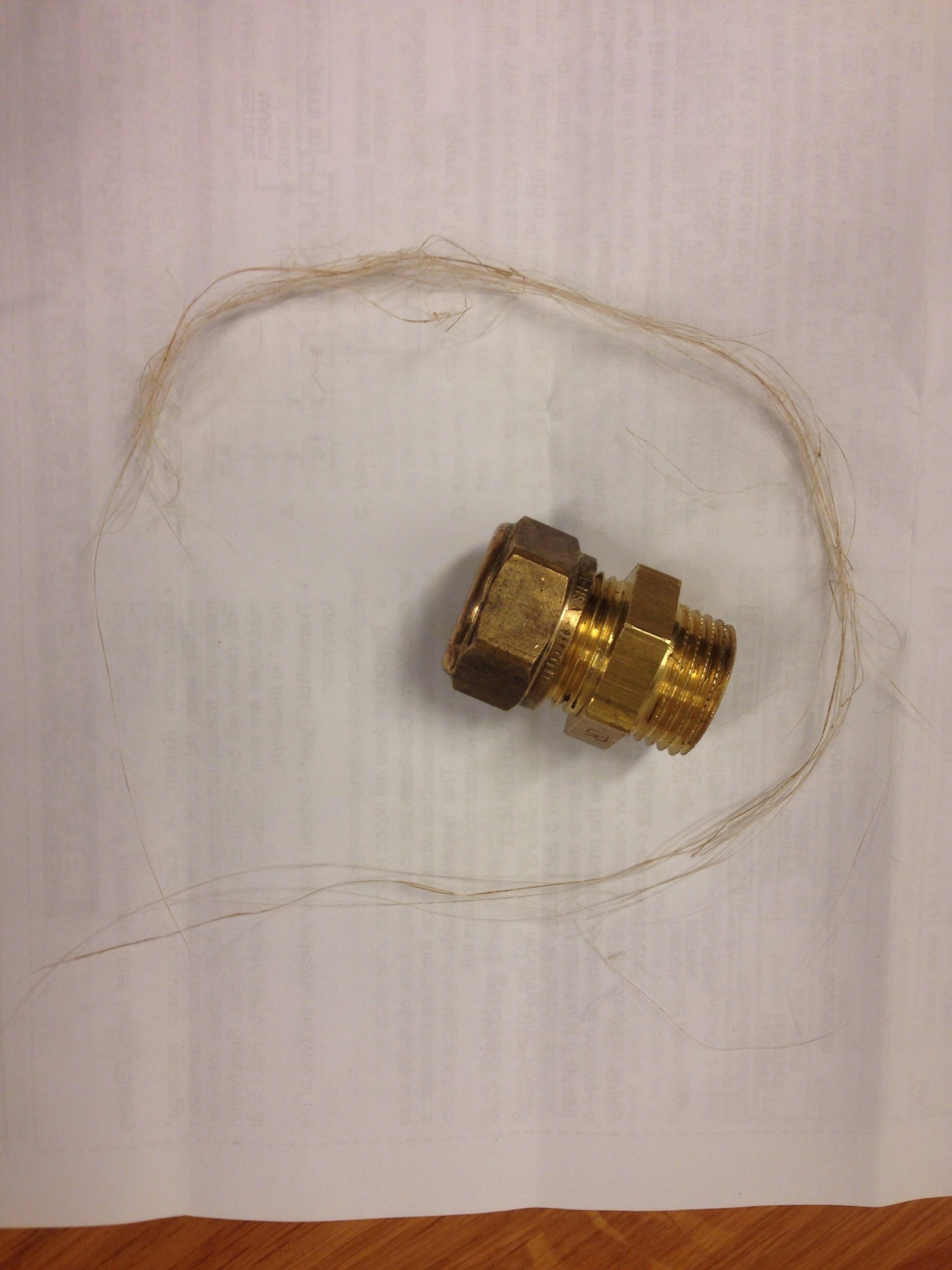

Gällande linandet så räcker följande mängd:
(Det blev kanske lite lite med lin, men det behövs inte alls mycke)
Har bytt adapter till en som har ett plant stopp som ni beskriver samt lindat med lin som är inoljat med linolja och nu är det lika torrt som i en sandöken
